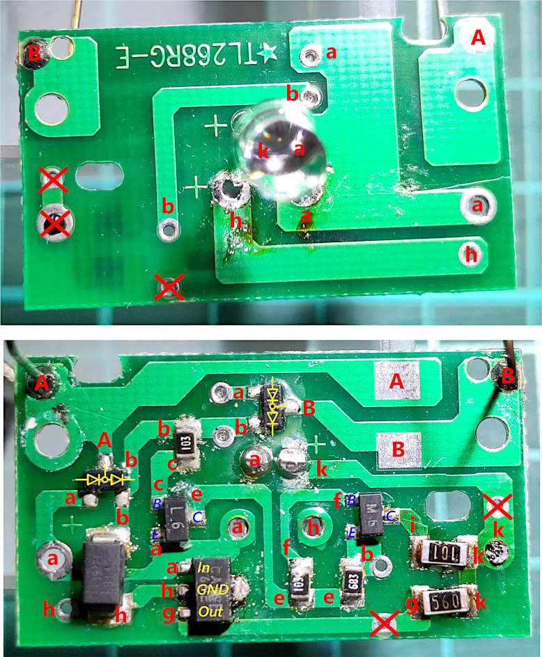

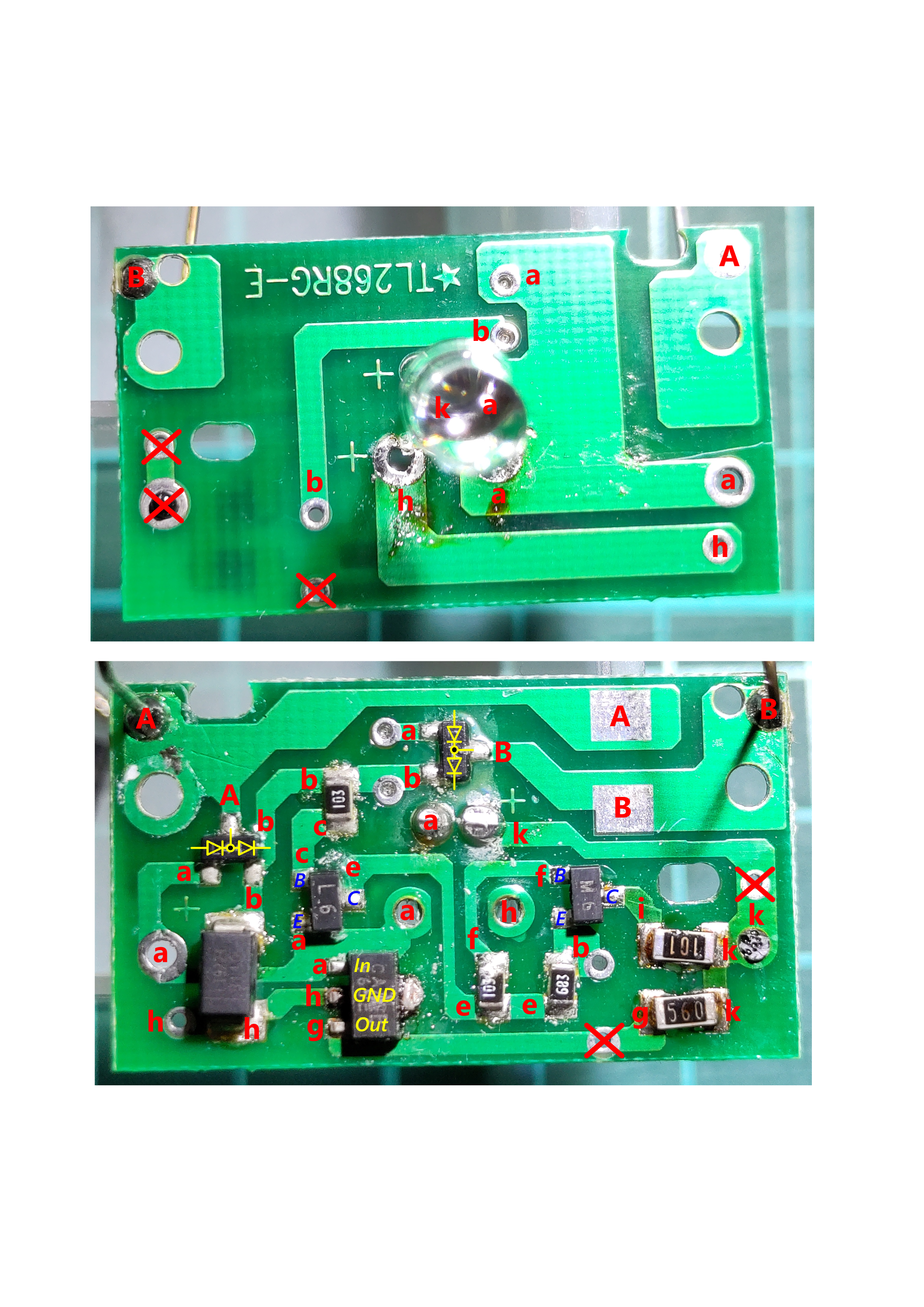

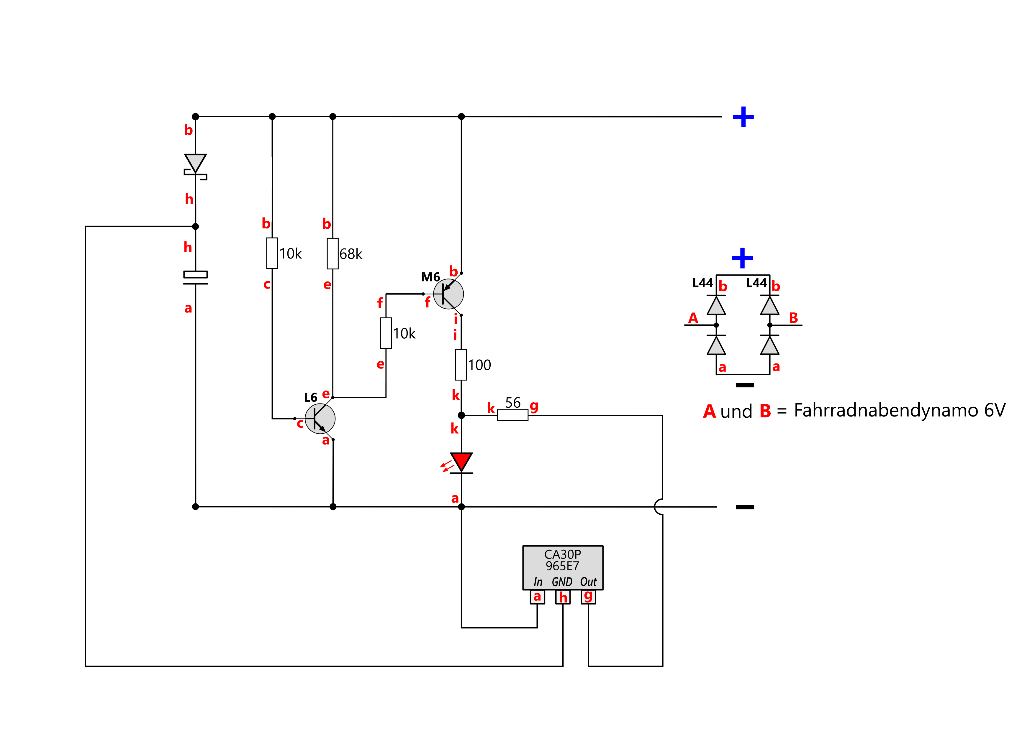

Hallo Leute. Ich versuche ein defektes Fahrradrücklicht zu Reparieren. Die Lampe leuchtet zwar wenn ich mit dem Rad fahre aber wenn ich an einer Ampel stillstehe funktioniert das Standlicht nicht mehr. Der Pufferkondensator ist aber in Ordnung was der Kapazitätstester meines Multimeters bestätigte. Die Platine enthält folgende SMD-Bauteile: L44 = Zwei Dioden hintereinander geschaltet mit Mittelabgriff L6 = NPN-Transistor M6 = PNP-Transistor LT9224 / B140 = Schottky-Diode CA30P / 965E7 = Da bin ich mir nicht sicher. Vermute da einen Spannungsregler. Pufferkondensator 1 F LED Rot 103 = 10k 101 = 100 Ohm 560 = 56 Ohm 683 = 68k Bild 1 = Platine ohne meine Bezeichnungen Bild 2 = Platine mit meinen Bezeichnungen. Bild 3 = Schaltplan den ich mit Hilfe des Bildes 2 erstellt habe. Nun zur Frage: Ist der Schaltplan richtig ? Wie genau funktioniert diese Schaltung ? Ach ja: die beiden L44 bilden einen Zweiwegegleichrichter.
Remo schrieb: > CA30P / 965E7 = Da bin ich mir nicht sicher. Vermute da einen > Spannungsregler. AIC1734-30

Beim Fahren leuchtet die Led über L6, M6. Beim Stehen vom Cap über den Spannungsregler. Also Cap oder Regler defekt oder eine Leitung unterbrochen.
Habe ich denn den Schaltplan richtig gezeichnet ? Die Anschlüsse am Spannungsregler kommen mir verkehrt vor.
Remo schrieb: > Die Anschlüsse am > Spannungsregler kommen mir verkehrt vor. Schau halt ins Datenblatt.

Ja stimmt.Habe eben im Datenblatt nachgesehen. Vielen Dank an H.H. und Hubert.
Jetzt endlich ergibt mein Schaltplan Sinn. Werde mir den Spannungsreger und die Schottkydiode bestellen. Wegen der Nachhaltigkeit und des Umweltschutzes wegen widerstrebt mir nämlich der Neukauf. Es lebe die Reparatur ! Nochmals Danke und entschuldigung wegen der Riesendateien.
Remo schrieb: > Jetzt endlich ergibt mein Schaltplan Sinn. Werde mir den Spannungsreger > und die Schottkydiode bestellen. Und die vom Lechtenhersteller eingesparten Kondensatoren für den Regler!
