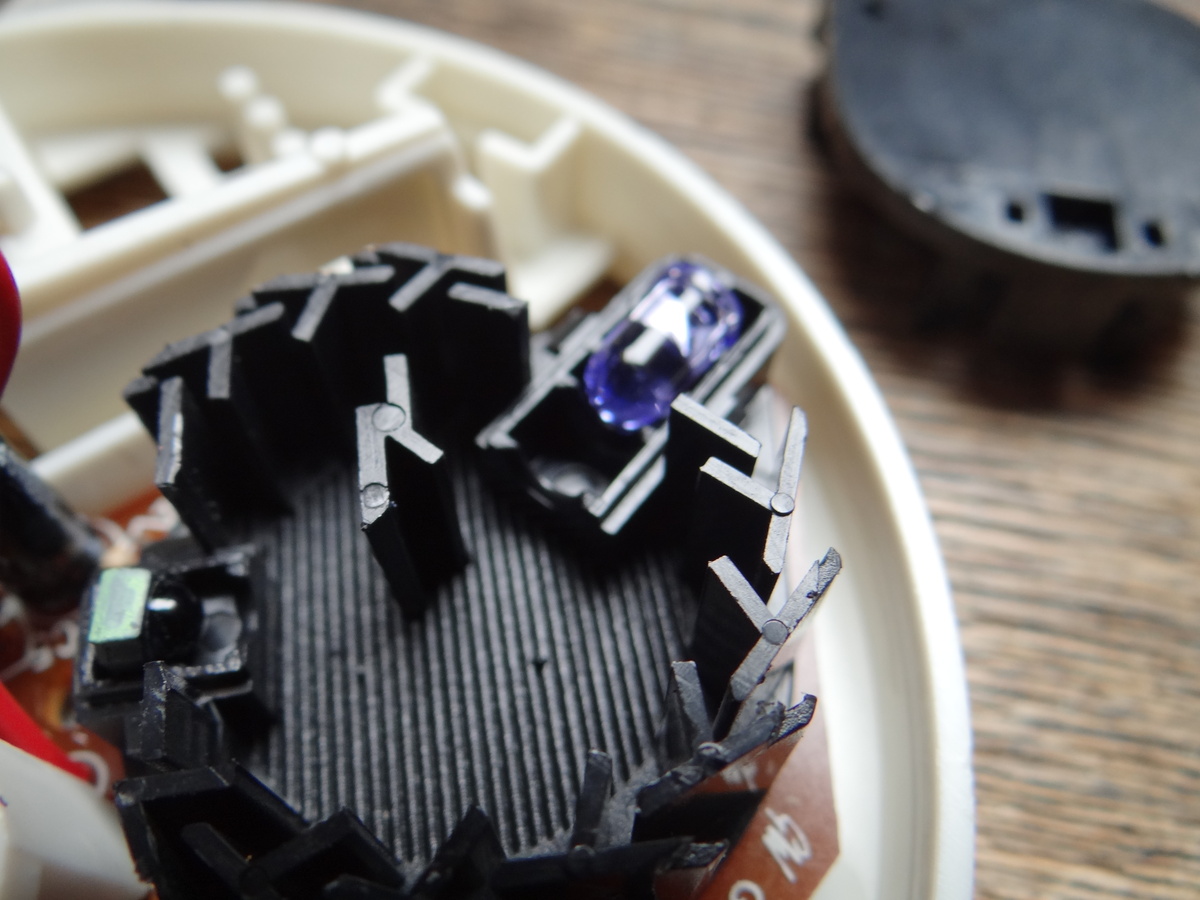

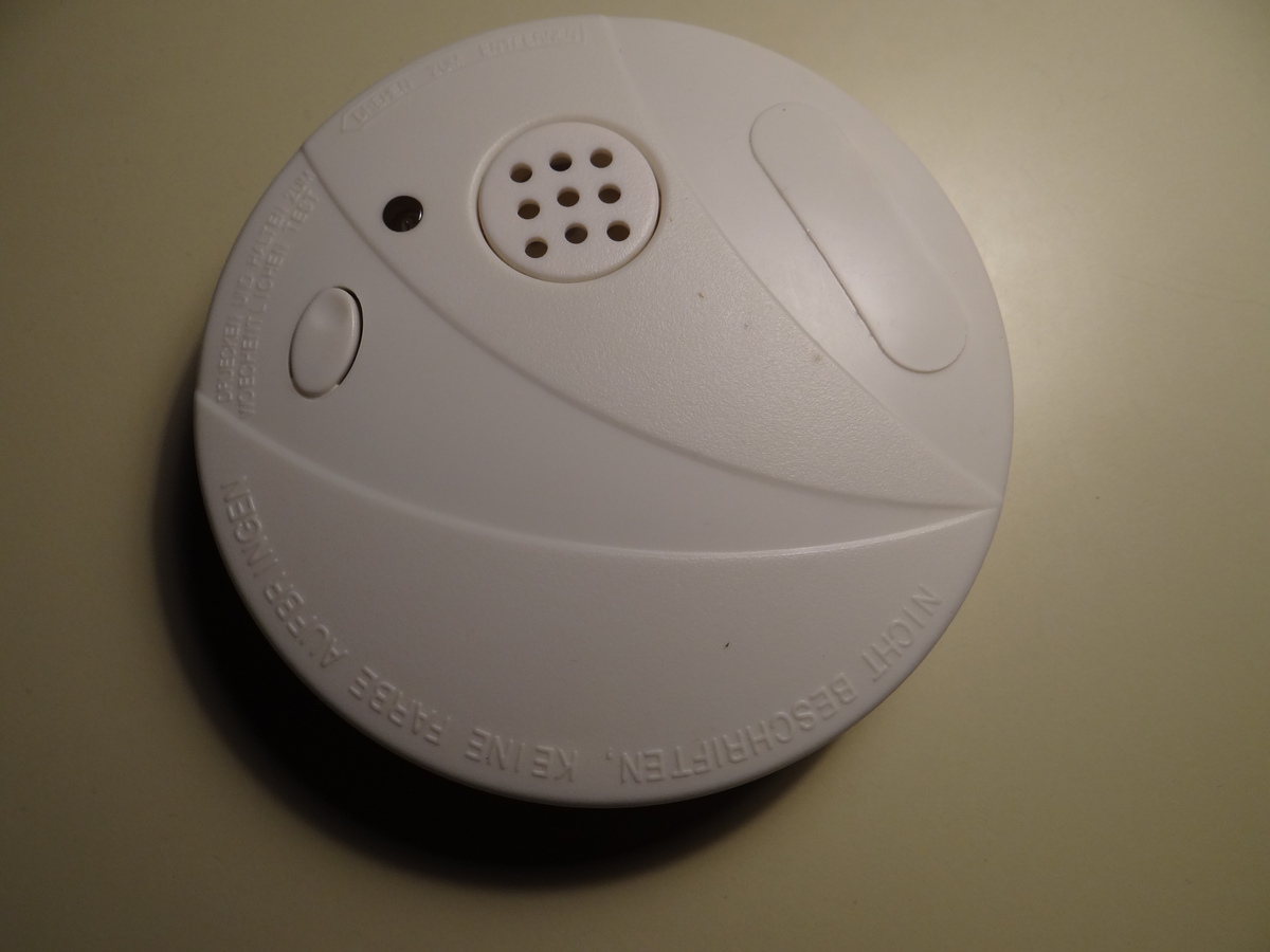

Hallo liebe Tüftler, mein Rauchmelder spinnt. Ohne Grund und voller Batterie holt er einen teils aus dem Bett mit 4-6 x 3-maligem Alarm. Weiss jemand was da altert?

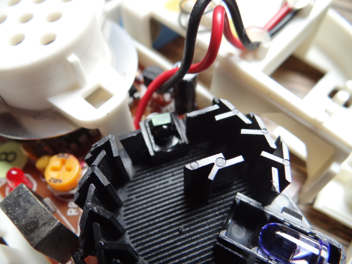

Mach mal das Gerät auf und öffne die Streulichtkammer (schwarzes, rundes Ding, Deckel aufgeklipst), reinige das Innere von Staub und Spinnweben, säubere die Sende- und Empfangsled von Dreck...

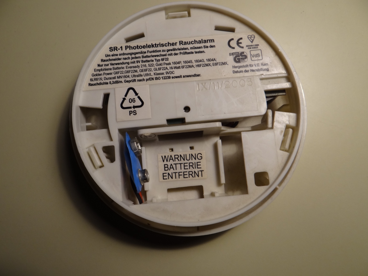

Wenn ich das Foto richtig interpretiere ist der Rauchmelder von 2003, also 19 Jahre alt. Das Ding ist einfach auf. Welche billige Consumer Elektronik von 2003 hält 19 Jahre? Das Öffnen der Rauchkammer führt zum Verlust der Zulassung.
Jep, Herstellungsdatum 2003 -> Das Ding ist nicht mehr für seinen eigentlichen Zweck geeignet -> Entsorgen. Das Plastik vergibt ja schon. Alle Bauteile sind gealtert und einige werden aus der Toleranz raus sein. Wenn es dir um den eigentlichen Zweck geht (Rauchmelden), und nicht um ein Dekorationsobjekt an der Decke, dann austauschen. Dabei wirst du feststellen dass es mittlerweile viele Rauchmelder mit einer 10 Jahre Batterie gibt. D.h. kein jährliches Batteriewechseln mehr. Mani W. schrieb: > Die Elektronik wird ja nicht schlechter für die Funktion... Doch, wird sie.

So, die Dunkelkammer ist geöffnet. Kein Staub, keine Spinnweben. Die teure 9V Lithium Batterie hatte ich schon gegen eine neue 9V Batterie ersetzt, ohne Auswirkung. Ich messe mal die Elkos noch nach. Aber andererseits ist er erst wenige Jahre alt. Aber aus China.
Wolf-Dietmar P. schrieb: > Kein Staub, keine Spinnweben. Vielleicht kannst du an dem Poti was einstellen. Ich würde aber sicherheitshalber lieber einen neuen kaufen.
So, die Dunkelkammer ist geöffnet. Kein Staub, keine Spinnweben. Die teure 9V Lithium Batterie hatte ich schon gegen eine neue 9V Batterie ersetzt und Belastungstest gemacht, ohne Auswirkung. Ich messe mal die Elkos noch nach. Aber andererseits ist er erst wenige Jahre alt. Aber aus China. --------- Die Elkos sind alle ok. Auf dem Dunkelkammerdeckel war ein Hauch von feinstem Staub zu erkennen. Die LED und Fotozelle ist jetzt gesäubert, auch wenn unter dem Mikroskop nichts zu erkennen war. Den Trimmer noch etwas hin-und herbewegt. Mal sehen, was sich tut.

Das Ding ist von IX/11/2003 - in 3 Wochen ist es dann 9 Jahre über seiner Lebenserwartung. Willst du wirklich daran rumfrickeln?
Wolf-Dietmar P. schrieb: > Aber andererseits ist er erst wenige Jahre alt. Sollte das tatsächlich so sein, also daß Du ihn erst vor wenigen Jahren erworben hast, dann wurdest Du heftigst beschissen; sollte man ihn Dir als Gas- und Rauchmelder verkauft haben, dann gleich doppelt.
Musik og F. schrieb: > Das Ding ist von IX/11/2003 - in 3 Wochen ist es dann 9 Jahre > über seiner Lebenserwartung. Rein ausm Bauch heraus würde ich vermuten, die in römischen Ziffern kodierte Zahl der Datumsangabe ist höchstwahrscheinlich der Monat und eher nicht der Tag; damit hat das gute Stück also seinen 19 Geburtstag schon seit gut einen Monat hinter sich.
Thomas R. schrieb: > Einziges Verschleißteil ist die Rauchkammer weil die sich im Laufe der > Jahre mit Dreck zusetzt. Theoretisch kann die Elektronik ewig halten, Wenn denn die Optobauteile ihre Eigenschaften behalten und sich nicht z.B. der Kunstoff dieser verändert. Wolf-Dietmar P. schrieb: > So, die Dunkelkammer ist geöffnet. Kein Staub, keine Spinnweben. Ich habe hier einen Logilink, der undefiniert alle paar Stunden oder Tage einen kurzen Pipp macht. Batterie tauschen, Elko verändern, Rauchkammer putzen - nicht hat geholfen, leider ein Fall für die Tonne. Laut Aufdruck ist der Betrieb mit einer Lthiumbatterie nicht zulässig.
Durch die Dunkelheit sollten die LED und Photozelle eigenlich vor Eintrübung geschützt sein. Beides habe ich ohne Alkohol, nur mit Wattestab "geputzt", aber ich muss abwarten, ob es nicht doch ein Tonnenfall wird. Der Fehlalarm kam auch urplötzlich. Im Abstand von 2-3 Tagen wiederholt. Läuft momentan ohne Lithiumzelle.
