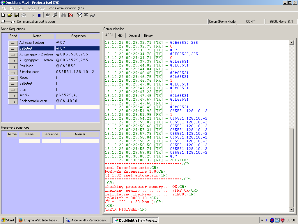

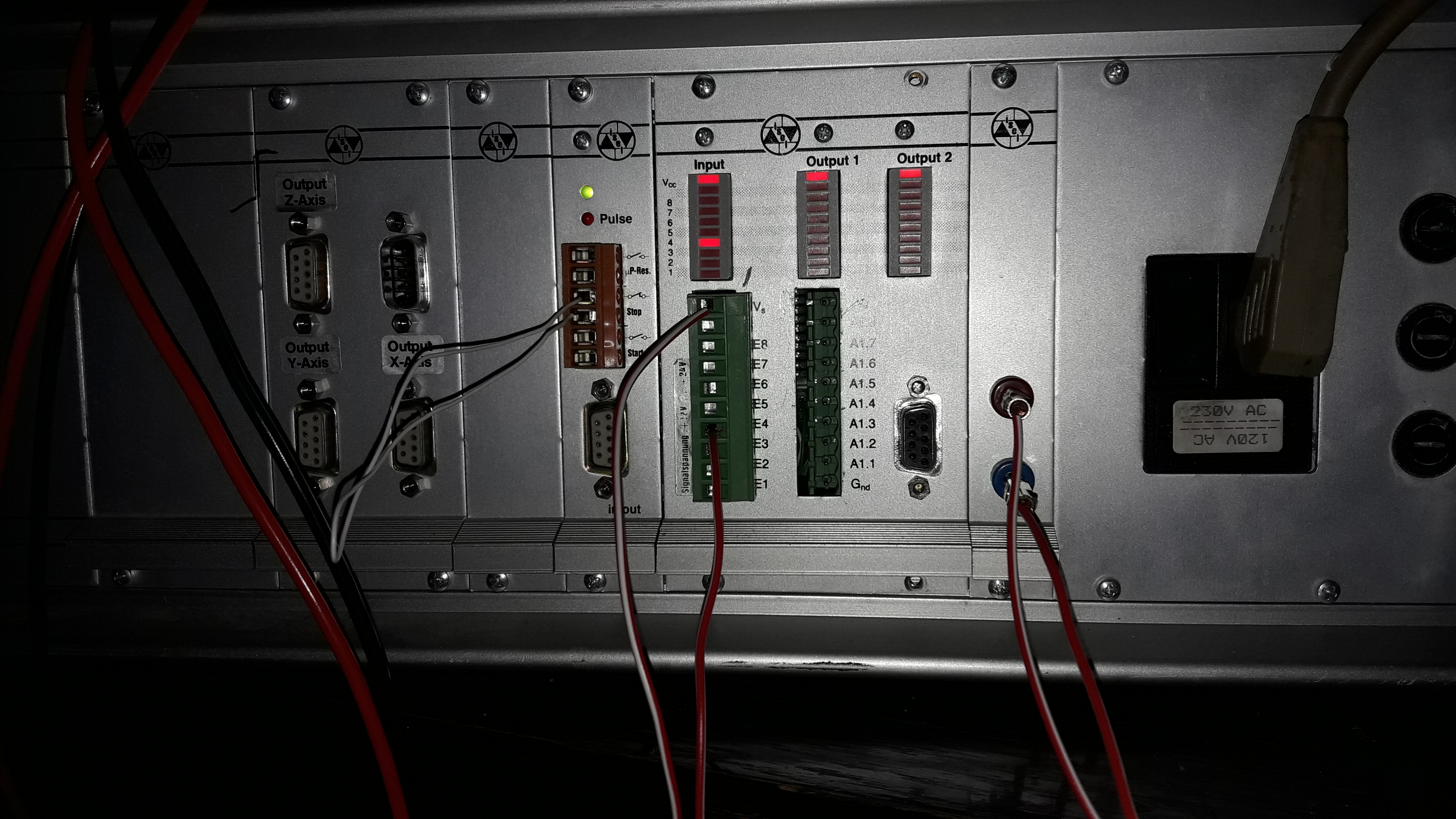

Hallo Forengemeinde,
Ich habe hier eine ältere C116, die ich gerne wiederbeleben will. Ich
würde diese auch gerne unverändert weiterbetreiben.
Ich habe eine Doku zu einer nachfolgenden Isel gefunden. Habe damit
versucht meine C116 anzusteuern. Leider ohne Erfolg.
Was allerdings klappt ist der Selbsttest, '@0?' Darauf antwortet die
Isel.
Wenn ich aber die I/o' setzen oder abfragen will, klappt das nicht.
Was mache ich falsch?
Bilder habe ich angehängt.
Grüße Tom

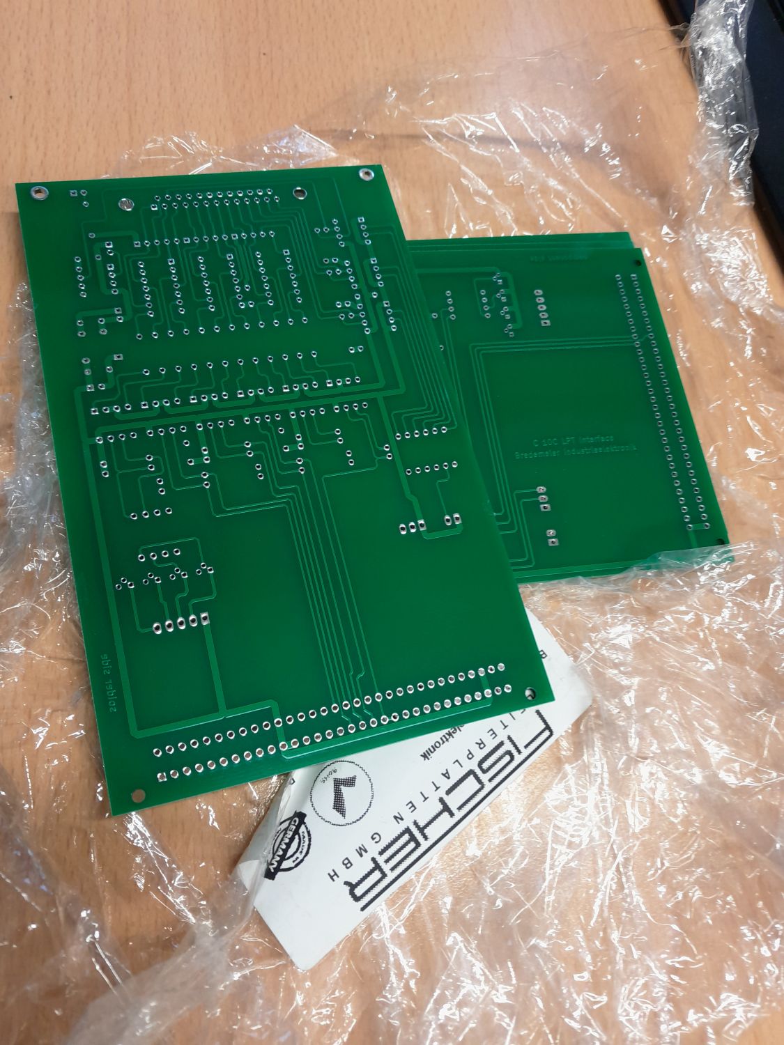

Ich hatte dafür eine Interfacekarte entwickelt (ein großes Wort..)
welche statt der CPU-Karte gesteckt wird und einen LPT-Anschluß bietet.
Ein "Watchdog" ist auch dabei, damit macht die Steuerung keinen Unsinn
beim Booten des PC.
https://www.mikrocontroller.net/attachment/489611/isel-interface.pdf

von michael_ (Gast)
Thomas S. schrieb:
Wie bist du dahin gekommen?
Sollte doch ausreichen, die Maschine zu steuern und Testen.
Was fehlt, ist dein DIN-Programm.

von Uwe B. (uwebre)
> beim Booten des PC.
Ich habe noch Leiterplatten dazu. Gegen einen "Unkostenbeitrag" von
100,- Euro verkaufe ich sie fertig bestückt und getestet.
Optoentkoppelt und mit Watchdog.
Die Frontplatte kannst du dann selber fräsen :-) DXF und NC Daten gibt
es dazu.
Uwe
von Thomas S. (Firma: Chipwerkstatt) (tom_63)
Hallo Uwe,
vielen Dank für Dein Angebot. Erstmal will ich die Maschine 'irgendwie'
zum laufen kriegen, und dann entscheiden, was ich dann tue.
Aber Erfolg: Die Kommunikation soweit klappt seit gestern. Es war
'natürlich' mein Fehler. In der Beschreibung steht irgensdwo was von
Chr(13). Den muss man an jedes Komando anhängen. Dies war aus den
Beispielen nicht klar erkennbar.
Nun funktionieren mal die I/O's. Bis auf einen kleinen Fehler. Hier wird
6 statt Bit 5 am Port 1 gesetzt. Da ist ein TTL-IC drin, der wird ne
Meise haben.
Nun besorg ich mir erstmal die Kabel zu den Motoren. Die sollten 1:1
sein ?! Und dann test.
