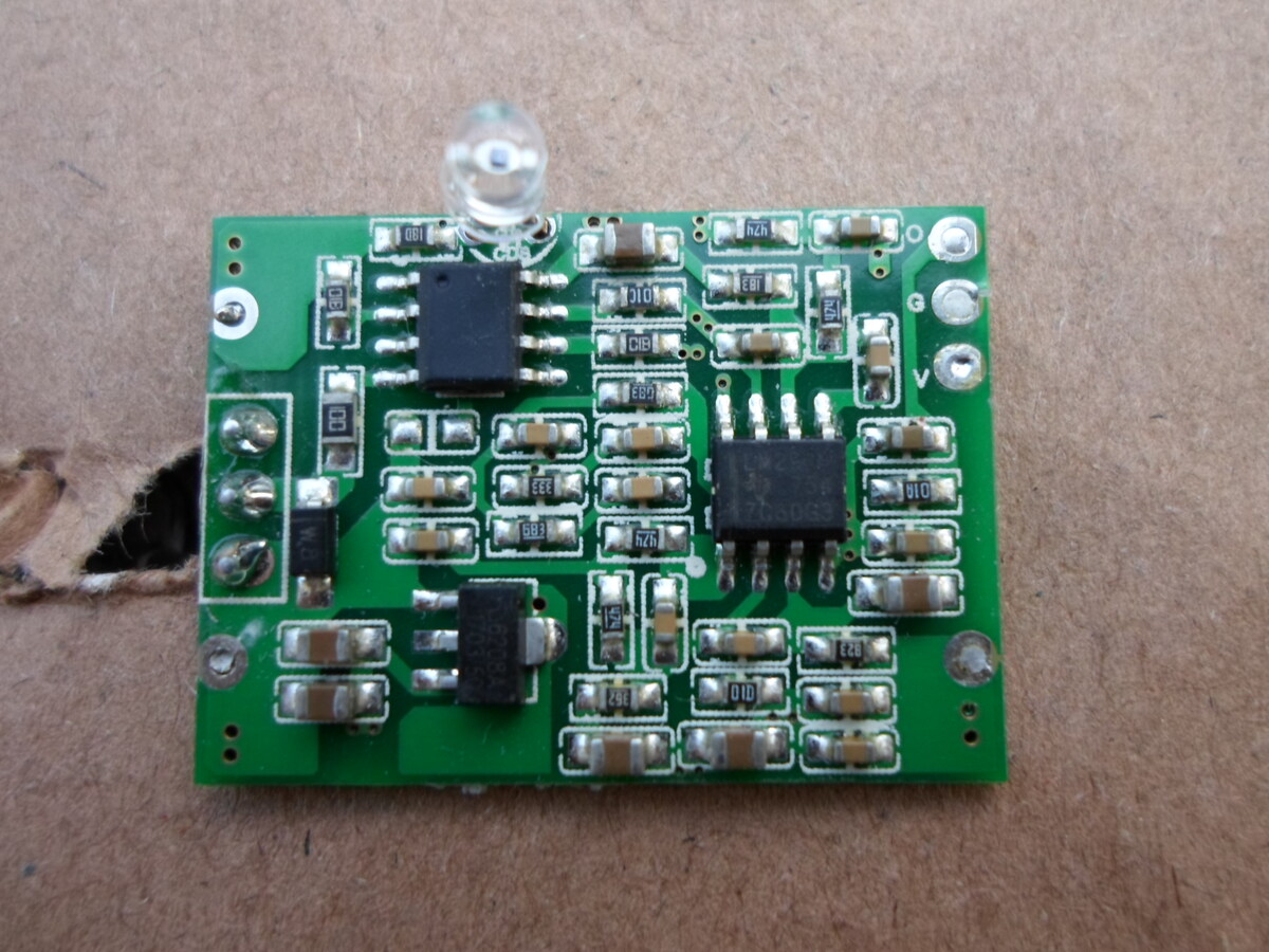

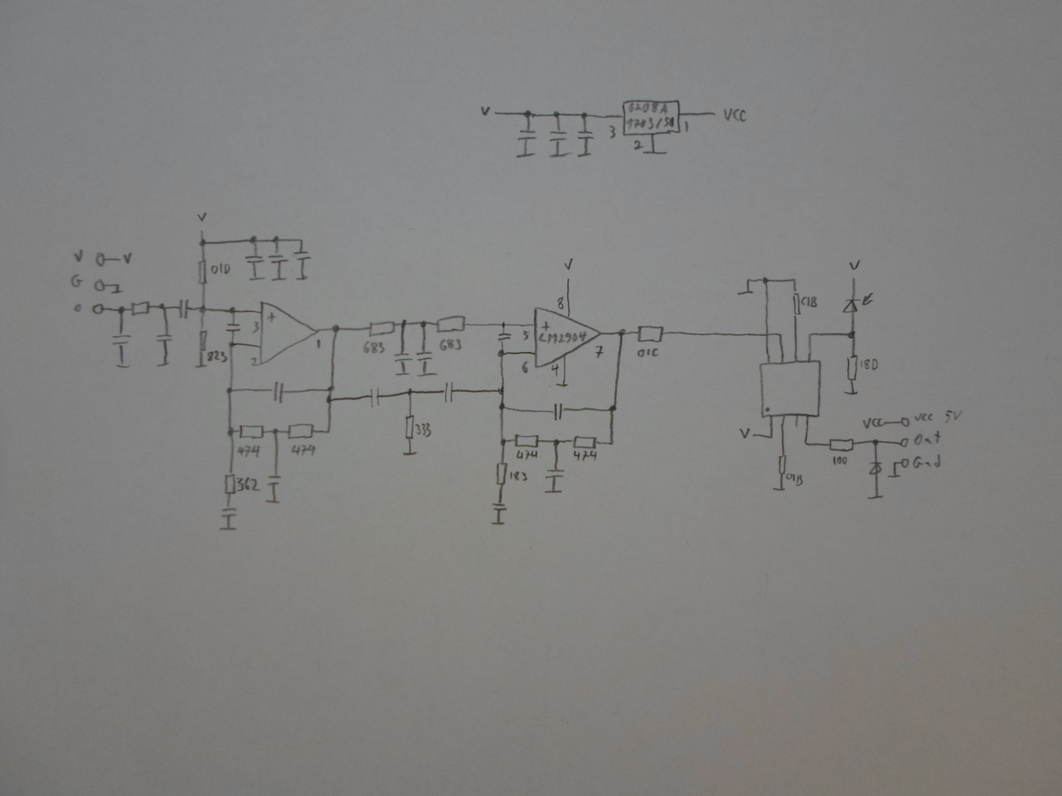

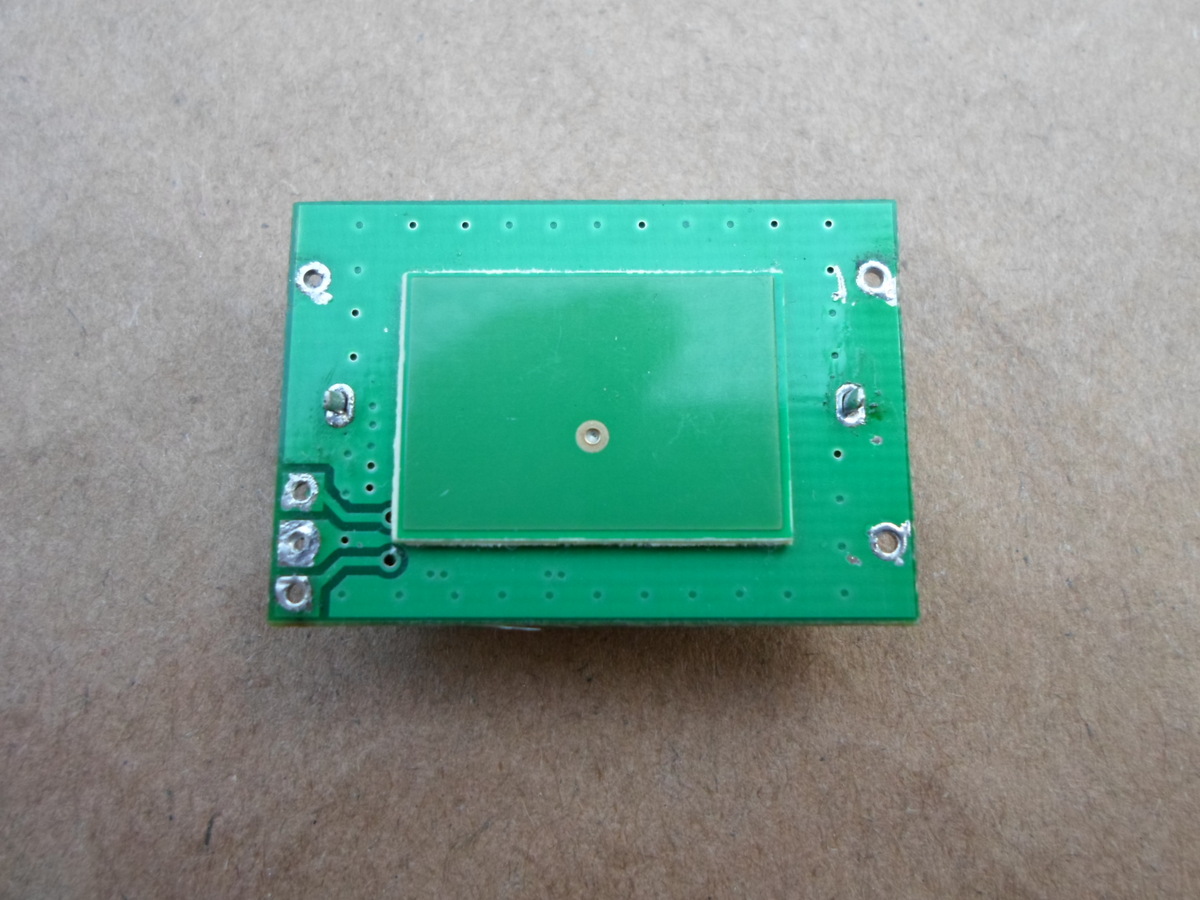

Hi In einer Led-"Birne" fand ich die angehängte Elektronik. Es handelt sich wohl um einen Bewegungsmelder auf Radarbasis? Die HF-Platine ist schon ein Kunstwerk, aber wie sieht der Schaltplan dazu aus? Welches Signal kommt denn aus der OP-Schaltung? Kann man das ohne µC auswerten?
Besser haettest du einen echten Lichtstein in der Lampe gefunden. Dann haettest du nur an der Lampe genug rubbeln muessen damit sie leuchtet. Deine Lampe hat nur ein simples Dopplerradar. Sowas bauen die Chinesen schon in Glueckwunschkarten ein!
Wenn es ein Doppler ist, dann ist das Signal vermutlich eine Wechselspannung entsprechend der Geschwindigkeit des Objekts. Um Genau zu sein ist es eine DC-Spannung die mit dem Abstand Modulo Wellenlänge/2 moduliert ist. Typischerweise wird die dann wechselspannungs-gekoppelt verstärkt. (Um Offsets & Drift des Sensors loszuwerden, da man eine sehr hohe Verstärkung braucht). Dein Schaltplan ist ein solcher Verstärker inklusive Bandpass. Der Mikrocontroller wird einfach auf Flanken triggern.

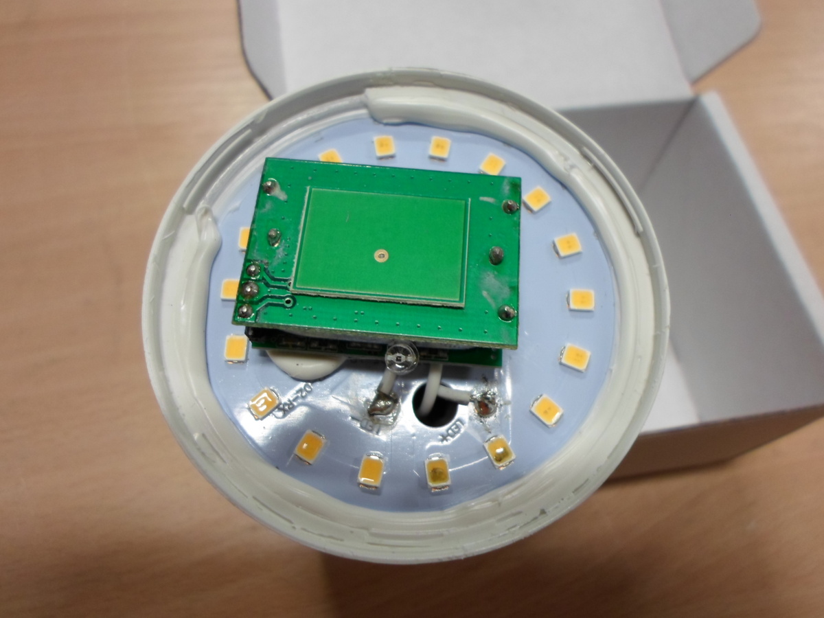

Peter N. schrieb: > Andreas M. schrieb: >> Magst du mal das Lampen-Modell verraten? > > Birnenform mit E27-Gewinde. Ich muß mal nachsehen, ob das Gehäuse noch > im Mülleimer liegt... Das Einzige, was sich noch entziffern läßt: Müller-Licht International GmbH EB1700563 Sebastian schrieb: > Ist das nicht ein Inverkehrbringen eines Funkgeräts? Da braucht es doch > einiges an Genehmigungen und Zertifikaten, oder? Der Hersteller klingt deutsch, also wird es wohl alle nötigen Genehmigungen geben...
Ich habe noch ein Exemplar dieser Lampe gefunden, hier die Bilder. Wie kann man eigentlich die Leds zerstörungsfrei von der Trägerplatte (scheint ein Alublech mit aufgeklebter Leiterplattenfolie zu sein) abbekommen? Heißluftgebläse schmilzt die Leds, bevor sich das Lötzinn (oder ev. Kleber unter den Leds) löst.

Ja die von Pollin könnte passen. D.h. 3 Euro für einen Radarsensor. Einzel sind die viel teurer und vermutlich nicht viel besser. https://www.box73.de/product_info.php?products_id=4545
Andreas M. schrieb: > Ja die von Pollin könnte passen. D.h. 3 Euro für einen Radarsensor. Sensor + Verstärker! Muß ich mal bestellen und vergleichen. Es ist nur die Frage, ob sich das Ausgangssignal zum Weiterbasteln (ohne µC) eignet. Aus den beiden defekten Lampen habe ich jetzt eine funktionstüchtige gemacht. Bei der einen waren einige Leds defekt. Die Leds haben jeweils 2 Chips im Gehäuse (ob parallel oder in Reihe geschaltet, habe ich noch nicht überprüft). Es sind jeweils jeweils 2 Leds parallel geschaltet und davon 9 in Reihe. Warum brennen bei solchen Reihenschaltungen in Led-Lampen immer so gerne einzelne Leds durch?

Peter N. schrieb: > aber wie sieht der Schaltplan dazu aus? Hier mal ein Beispiel von qucs, wie sie solche Mikrowellen-Elemente darstellen.
