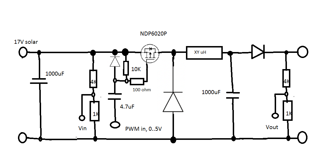

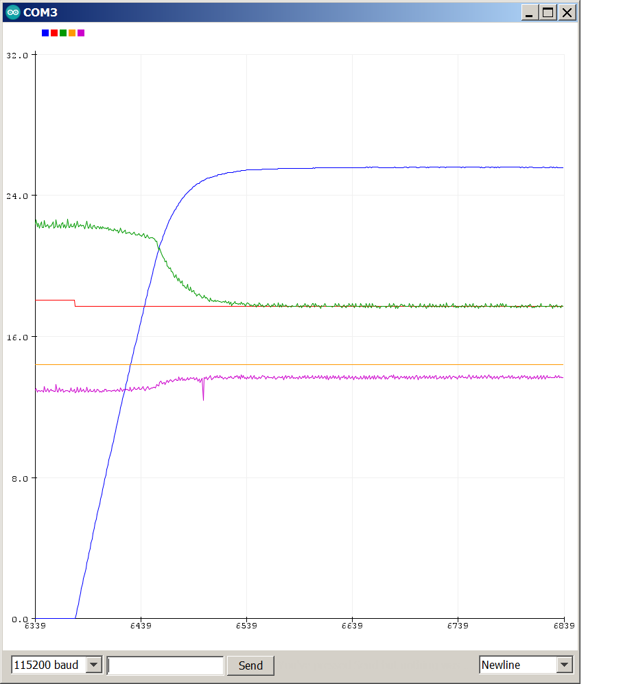

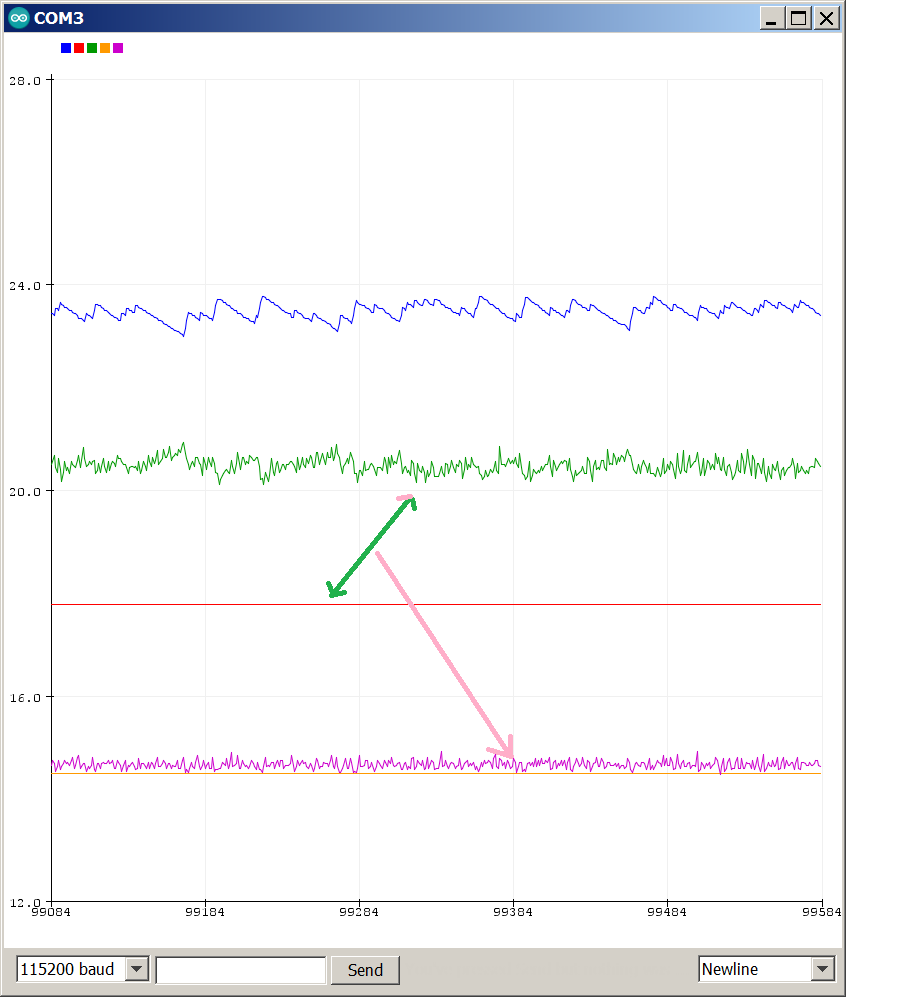

Bild: Rot: sollspannung MPP, 80% der gemessenen leerlaufspannung. Orange: Bat sollspannung, 14.4V Blau: PWM verhältniss das zum FET geht Grün: gemessenen solarspannung, 100W panel, "12V" Violett: gemessene batteriespannung, 2 mal 100AH bleiakku Der lader besteht aus einem higside FET, einem arduino und etwas zugemüse. Das zeugs ist bei den 5A die das panel macht thermisch an der grenze. Beim testen sind mir 2 verbindungskabel zum akku abgeraucht. Was nicht gefällt is die messung der arduino AD, das ist ziemlich verrauscht. Soll ich da bei dem 1K / 4K spannungsteiler ein C hinmachen, und wie gross? Schaltplan ist hässlich handgezeichnet. Will den jemand schöner machen? Code ist testversion, die 2-fach regelung ist P-only. Das teil misst leerlaufspannung un definiert dann 80% davon als MPP. Das macht er anfangs und dann alle 10 min wieder. Angezeigt wird erreichen der batterie-sollspannung und unterschreiten der MPP sollspannung mit zwei WS2812 led.

Warum P-MOS? Strommessung fehlt auch. Dann kannst echtes MPPT machen.
Helge schrieb: > Warum P-MOS? Strommessung fehlt auch. Dann kannst echtes MPPT machen. Die ansteuerung N-mos high-side hab ich nicht hingebracht. Strommessung mit R0.1 verbrät dann 2.5W bei 5A. Leistungsbasierende wackeltracker sind nicht mein ding. Strommessung wäre wegen maximalbegrenzung wichtig. Stefan F. schrieb: > zum Beispiel indem du den Mittelwert der letzten 10 Messungen > verwendest. Das gibt ein hübsches delay :)
PMOS weil er sich die Hilfsspannungserzeugung für einen NMOS bzw. die Halbbrücke für eine Bootstrap-Schaltung sparen möchten. MPPT kann er nicht weil er keine Strommessung hat.

Alt G. schrieb: > Strommessung wäre wegen maximalbegrenzung wichtig. Die macht das Modul von alleine. Selbst die 30?A im Kurzschlußfall sollte das gut wegstecken, da die nur in kurzen Peeks auftreten. Was wird warm der FET? Die Diode(n) oder die Spule? PS Natürlich "hinkt" der. Abschaltung bei Batt voll, deren Spannung fällt dann wieder und es schiebt nach.

A. H. schrieb: > PS Natürlich "hinkt" der. Abschaltung bei Batt voll, deren Spannung > fällt dann wieder und es schiebt nach. Nein das ist komplizierter. Ein logik fehler. Wenn die panelspannung zu gross ist zieht das die akkuspannung hoch.

Ich würde einen NMOS auf der low side schalten und Ladestrom maximieren, messen an z.B. 50mΩ im Minuszweig am Ausgang. Runterregeln bei Spannung erreicht. Spannung und Strom auf die Eingangsseite (uC-Seite) rüberreichen mittels Stromspiegel. Wenn die Induktivität kocht, ist entweder die Frequenz klein oder der Draht dünn.
Sitzt der 1000µF Elko rechts wirklich vor der Diode oder ist das nur falsch gezeichnet?
Euro schrieb: > Sitzt der 1000µF Elko rechts wirklich vor der Diode oder ist das nur > falsch gezeichnet? Ach Quatsch, vertan, sollte so auch gehen. (zu viele Boost-Konverter die letzte Zeit))
Helge schrieb: > Ich würde einen NMOS auf der low side schalten Das hab ich versucht. Dann muss man die ladespannung als Vin - Vout berechnen. Das war bei laufendem chopper sehr instabil, unbrauchbar. > und Ladestrom maximieren, Meiner erfahrung nach funktioniert das "80% leerlaufspannung" besser als eine strom oder leistungsmaximierung die bei jeder wolke aus dem konzept kommt. Temperatur bestimmt spannung, das ist kurzzeit-konstant. Strom ist beleuchtungsabhängig und selten konstant. > Wenn die Induktivität kocht, ist entweder die Frequenz klein oder der > Draht dünn. Das ist eine induktivität aus einem "5A china buck". Heiss werden ist da normal. Konnte nicht ahnen dass das 100W panel dank kalter luft gleich mit maximalleistung daherkommt.

Alt G. schrieb: > leistungsmaximierung die bei jeder wolke aus dem konzept kommt naja das ist halt software, die du selber da reintust :-) >ladespannung als Vin - Vout berechnen Falsche Schaltung, hatte ich bereits beschrieben wie's geht.
Helge schrieb: > Falsche Schaltung, hatte ich bereits beschrieben wie's geht. Da scholze ich mal. Kann mich nicht erinnern. Hast du einen link? Ich hoffe doch das ist nichts kompliziertes?
Helge schrieb: > Ich würde so ein https://www.ebay.de/itm/265227521527 Modul als Grundlage verwenden. Den unglücklichen LM25116 rauslöten. Beitrag "Buck LM25116 zu viel Drop" Achtung, der ist auch am Bauch verlötet. Dann die FETs mit arduino --> IR2104 ansteuern Praktisch: Auf dem Board ist ein 7805 und ein Shunt mit OP wenn man den Strom messen will. Der Wirkungsgrad wird gegenüber dem LM25116 deutlich verbessert. FETs bleiben fast kalt, Spule wird nicht so heiß wie beim LM. Eigene Erfahrung bei 10A.

Alt G. schrieb: > Da scholze ich mal Spannung und Strom auf die Eingangsseite (uC-Seite) rüberreichen mittels Stromspiegel. Beitrag "Re: Hab meinen MPP(T) akkulader probiert :)"
