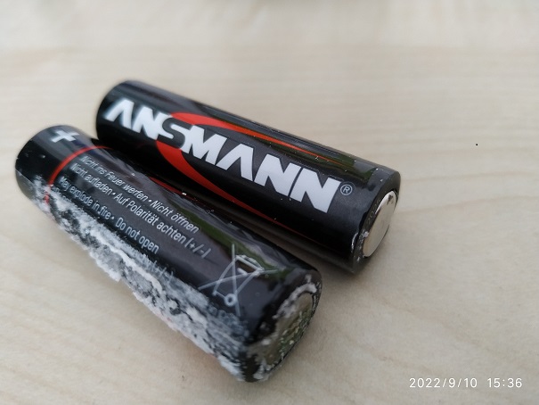

Leider hat eine auslaufende Batterie meine Nitecore-Taschenlampe zerstört. Die Kalilauge hat das Aluminiumgehäuse angefressen und die Batterie regelrecht einzementiert. Keine Chance, sie wieder herauszubekommen. Ich frage mich, welcher chemische Mechanismus eigentlich zum Auslaufen führt. Tiefentladung kann es nicht sein. Bei Zink-Kohle-Elementen verbraucht sich die becherförmige Zinkanode, wodurch sie bei fortschreitender Entladung undicht wird. Bei Alkalizellen befindet sich das Zink im Inneren, der Stahlbecher kann nicht korrodieren. Ausserdem verbraucht die Entladungsreaktion Wasser, so dass eine tiefentladene Batterie austrocknet. Allerdings verfügen die Zellen über ein Sicherheitsventil, das bei zu hohem Innendruck öffnet. Offenbar gab es in der Batterie eine Gasentwicklung, vermutlich Wasserstoff, die zum Überdruck geführt hat. Was ist die Ursache für die Gasentwicklung und unter welchen Bedingungen tritt sie auf?

Die laufen meist aus, weil das verwendete Zink nicht ausreichend rein war. Vor Jahren hat man deshalb kleine Mengen an Quecksilber verwendet, um das Zink zu passivieren.

Mike schrieb: > Ich frage mich, welcher chemische Mechanismus eigentlich zum Auslaufen > führt. https://en.wikipedia.org/wiki/Alkaline_battery#Leaks
Hab in den letzten Jahren mehrfach ausgelaufene Zellen gehabt. Vor allem in Low Power Geräten, wie Uhren. Irritierend war, dass zwei Batterien drin waren, eine ist ausgelaufen, die andere war noch ganz gut gefüllt (laut Kapazitätsmessgerät noch mehrere hundert mAh) das ganze geschah pünktlich zum aufgedruckten Ablaufdatum. Ich dachte erst an einen Fabrikationsfehler, aber es passierte zum Ablauftermin der neuen Batterien noch einmal genau gleich wieder. Zufall oder ist der Effekt ganz gut berechenbar?

Joachim B. schrieb: > sonst muss man den Zellen nur genug Zeit lassen. Das schafften einige Exemplare schon frühzeitig. Deswegen liest man in mancher Bedienungsanleitung: "Bei Nichtgebrauch Batterie entfernen".

Hallo Auch wenn die Sprache der Elektronik und des WWW englisch ist, so sollte man wenn es gleichwertige Beiträge und Informationen in der Muttersprache gibt diese nutzen. Denn so richtig Englisch in allen Details verstehen und erst recht sprechen viel weniger als von so manchen angenommen wird - besonders im unseren Umfeld besteht das verstehen zu einen erklecklichen Teil darauf das man einfach nur tiefere Kenntnisse vom jeweiligen Thema bzw. in der E-Technik generell hat. Wehe man muss mal mit einen Muttersprachler auf Englisch kommunizieren - ich nehme an das deutlich über 50% der Leute die meinen Englisch "zu können" dann kräftig herum stottern werden und ihre Botschaft nicht vernünftig loswerden können. Ich selbst würde mich dazu zählen... Daher https://de.wikipedia.org/wiki/Alkali-Mangan-Zelle#Auslaufen
