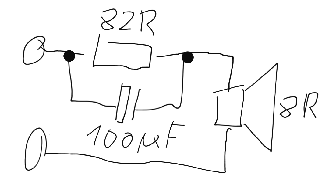

ich habe die Angewohnheit Breitbandlautsprecher
(Radio,Desktoplautsprecher) von nervigem Beboller mittels einem
ausgetestetem Kondensator zu befreien.
Vom Prinzip denke ich die maximale Strommenge für den Bassbereich wird
durch die Kapazität des Kondensators gequantelt, während die Höhen
weniger Strom brauchen und kaum eingeschränkt werden.
Also es geht um Einwegesystemlautsprecher, und wahrscheinlich A-Klasse
Verstärker (also minus-nach-plus-strom) und entsprechend gepolt
eingesetzte Elektrolytkondensatoren(nicht bipolar). bei AB- oder
D-Klasse-Verstärker sieht es etwas anders aus.
Meist nehme ich werte 220µF (Desktop,Radio) bis 30µF (jetzt bei Laptop),
je kleiner der Kondensator, desto weniger Bass. Vom Prinzip ist es ja
einer billigen Frequenzweiche vor dem Hochtöner vergleichbar.
Subjektiv finde ich die höhen etwas matschiger aber den Bassbereich
schön beschnitten in der Lautstärke, aber die Töne kommen ja trotzdem
alle durch.
ich denke wenn ich noch einen Kristallkondensator parallel schalte sind
die Höhen vielleicht etwas brillianter , aber wegen der
unterschiedlichen Ladezeiten wiederum verfremdet.
Man kann das Prinzip auch auf Line-pegel mit Kristall-Kapazitäten
veranstalten, ich mag dort eher die Hochspannungstypen. Der Wickel des
Elektrolytkondensators hat natürlich wieder seine spulentechnischen
Klangeigenschaften .
Mit welchen mir noch nicht aufgefallenen klangtechnischen Einbußen muß
ich rechnen ? oder ist das voll OK so ? Kann ich das so auch in
Referenz-Kopfhörern machen, zur persönlichen Referenz-Modifikation
(,vielleicht weil ich mir die nächsten 5 Millionen AK-45-Schüsse lieber
etwas leiser in Counterstrike anhören möchte).

von Michael M. (Firma: Autotronic) (michael_metzer)
Für eine Tieftonbeschneidung bietet sich regelrecht eine Preemphasis an.
Dadurch wird der Bass auf ein Zehntel reduziert und läuft ab 20 Hz auf
dem Niveau linear weiter bis auf Null Hertz.
Alle Frequenzen oberhalb von 20 Hz steigen in der Lautstärke allmählich
an und ab 200 Hz und mehr, ist die normale Lautstärke wieder erreicht.
Bei einem 47uF Elko ist das Minimum schon bei 40 Hz erreicht.

von Stefan F. (Gast)
Carypt C. schrieb:
> gequantelt
> Kristallkondensator
> Hochspannungstypen
Es ist ganz einfach: Kondensatoren leiten hohe Frequenzen besser als
niedrige. Der Innenwiderstand ist
R = 1/(2·pi·F·C)
R in Ohm
F in Herz
C in Farat
pi ist 3,14159
Wenn der Lautsprecher 8Ω hat und der Kondensator auch, geht an ihm die
Hälfte der Spannung verloren. Der Lautsprecher setzte dann nur noch 1/4
der Leistung um.
> Kann ich das so auch in Referenz-Kopfhörern machen,
Was auch immer das bedeutet, mach ruhig. Es ist sicher nicht verboten.
von Carypt C. (carypt)
hallo Michael
Preemphasis nennst du, da scheint mir aber viel Schaltung nötig,
Verfahren wie Dolby und die Plattenschneidkurve, wollte ich lieber
nicht. Bei deiner Zeichnung mit dem Widerstand und dem Kondensator, wird
doch aber der Strom auf zwei Wege gebracht, wobei aber eine
Phasendifferenz und Polaritätsänderung auftritt, zerstört das nicht das
Signal, bzw den Attack. (ich jedenfalls traue den Klangfiltern einer
Stereoanlage keine Signaltreue mehr zu und bin froh einen linearen
Verstärker gefunden zu haben. Wie das auf Digitalebene geschieht kann
ich nicht beurteilen.)
was ist an einer Keramik nicht kristallin ? Aber gut, dann meinte ich
eben einen Keramikkondensator.
Was mir noch einfällt ist das man durch Hintereinanderschalten von
Lautsprecherspule und Kondensator einen Schwingkreis oder Resonator
baut, Hmm , ob man das hören kann ? O-Oh.
Klar, jedes Bauteil zwischen Endstufe und Lautsprecher beeinflusst die
Phasenlage. Daran führt kein Weg vorbei. Deswegen ist es nicht trivial,
gut klingende Mehrweg-Boxen zu bauen, wo die gleiche Frequenz
unterschiedliche Gebilde aus Kondensatoren und Spulen durchläuft.
> Lautsprecherspule und Kondensator einen Schwingkreis baut
Ja tut man, und es beeinflusst den Klang. Der Schwingt aber nicht lange,
weil die Energie rasch in Schall und Wärme umgewandelt ist.
Nunja, ohne den Widerstand ist die Phasendrehung nur noch größer. Aber
wer das nicht weiß, stört sich auch nicht daran. Das Signal ist dann
kaum noch wieder zu erkennen im Zeitbereich.
In anderen Signalwegen tut man sich meist nicht schwer einen Kondensator
zu plazieren, nur überbrückt man diesen nicht mit einem Widerstand.
Und bei einem von einer Bassamplitude ausgelenkten Lautsprechermembran
kann ich mir nicht vorstellen, daß diese sich nochmals zusätzlich ebenso
