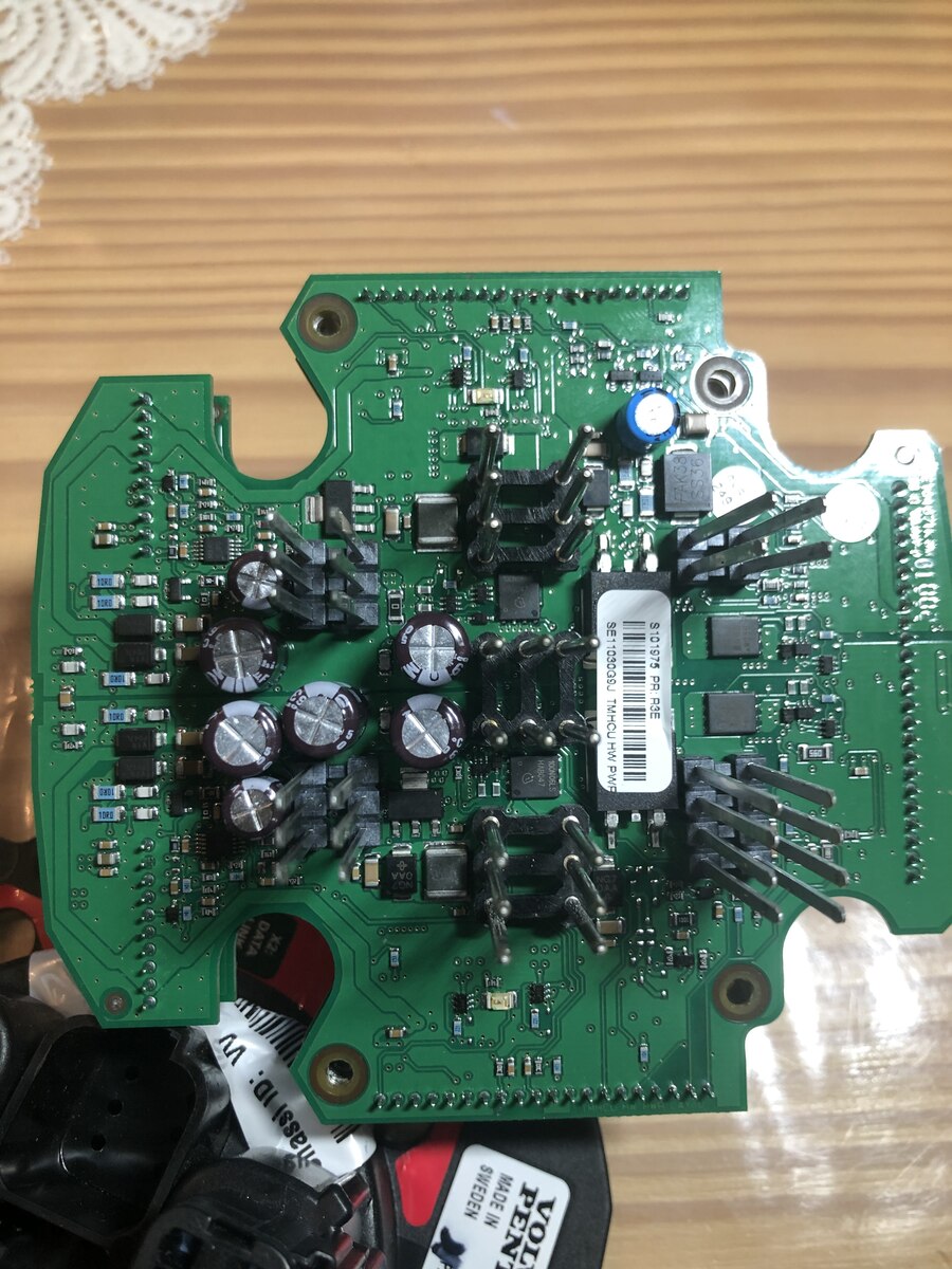

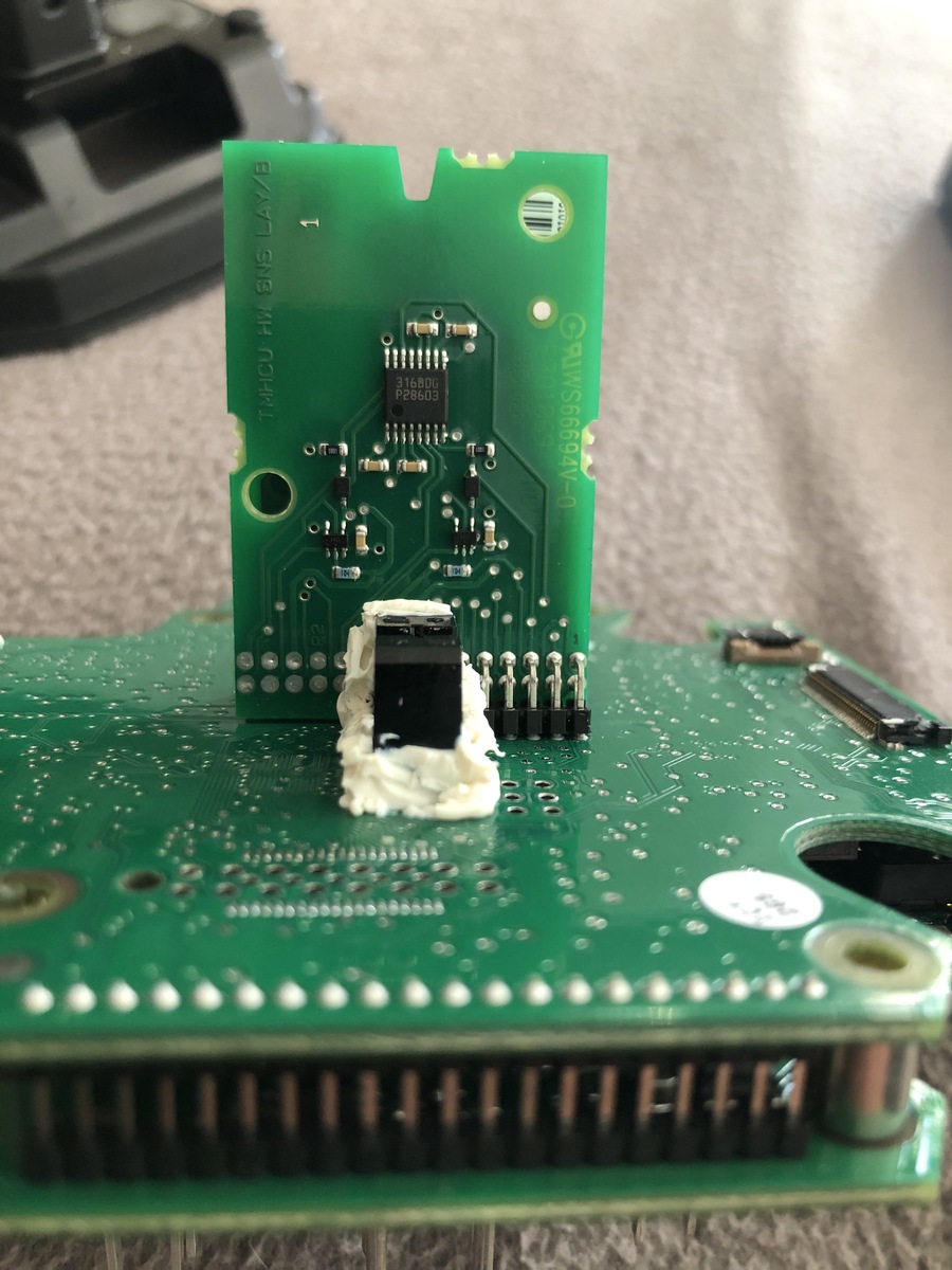

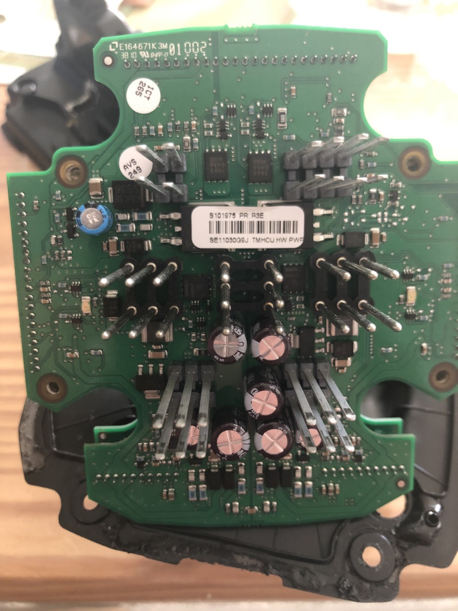

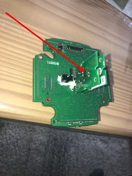

von Ingolf (ingolf_b)
Ich habe leider keine Ahnung, vielleicht kannst du auf der Platine was
erkennen.

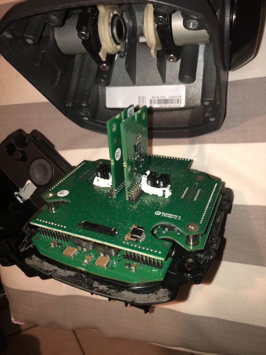

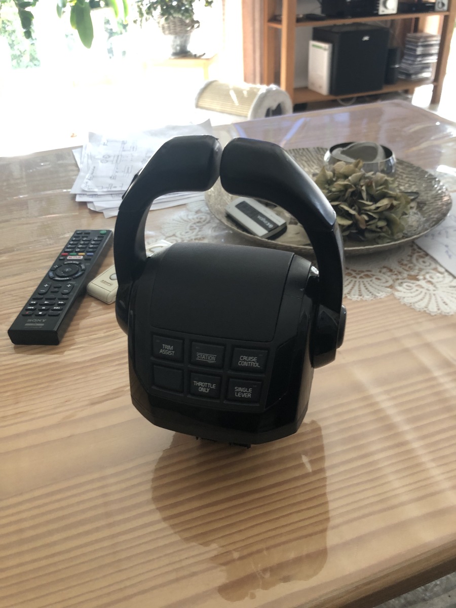

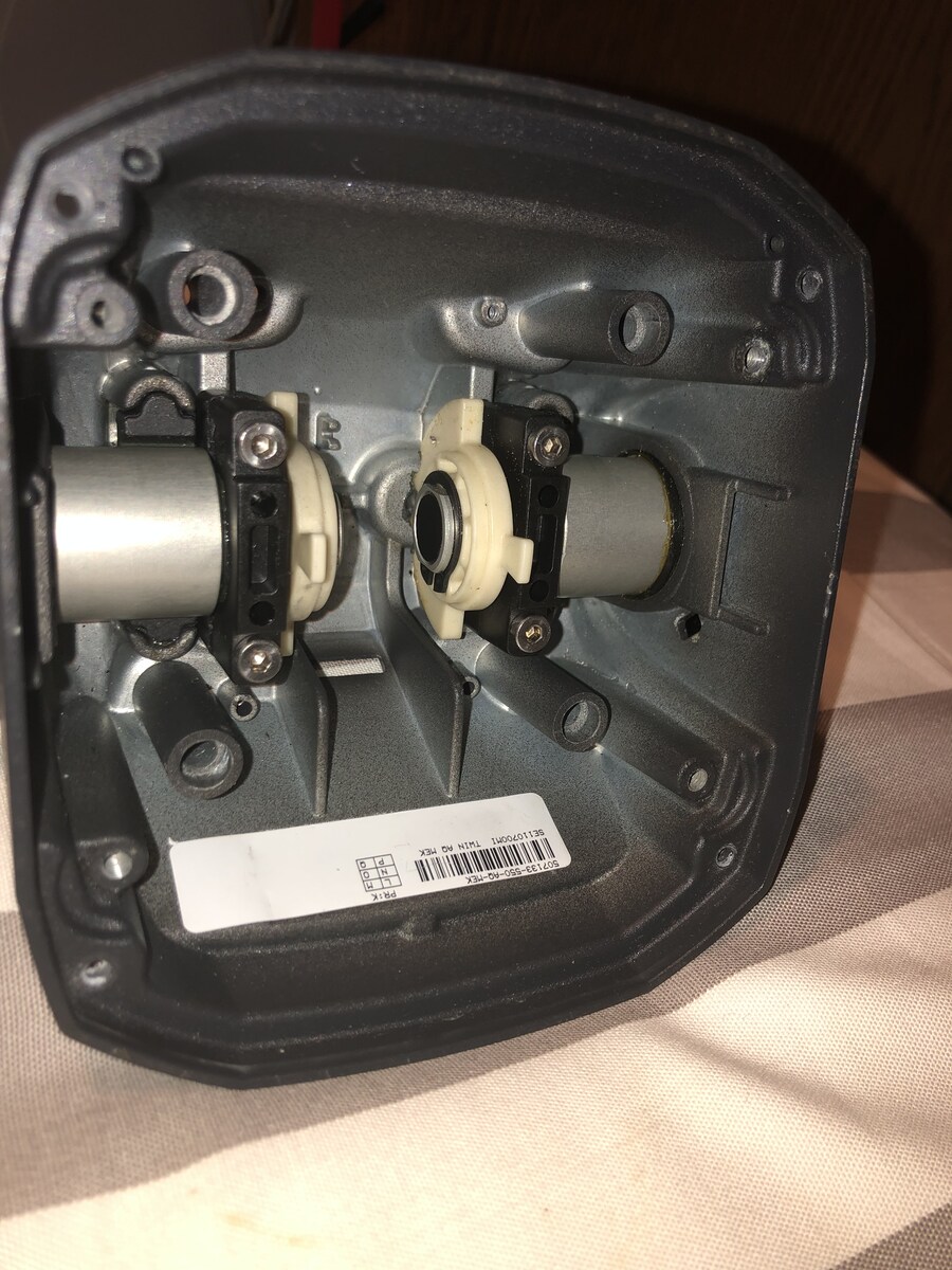

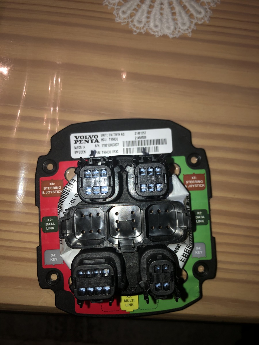

Doppel Betätigungshebel EVC - E Volvo Penta
ich denke aus dieser Elektronik ist nichts zu machen, da gehört noch das
Steuergerät dazu. Das ich leider nicht habe.

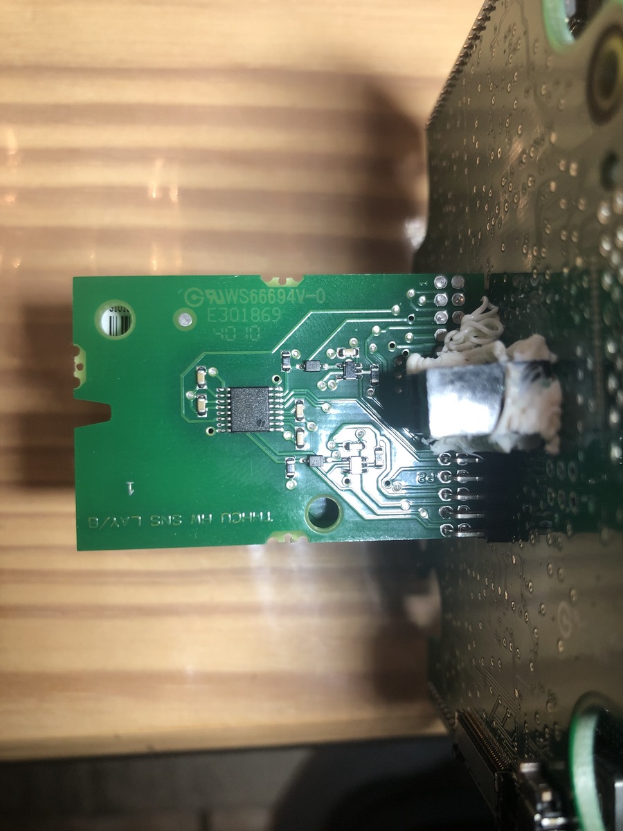

Das vorerst einzige interessante Bauteil ist das hier.
Und da muss man dann die Schrift drauf lesen können. Das geht, wenn man
sich die Fotos nach dem Blitzen nochmal anschaut oder das Blitzen gleich
ganz weg lässt.

von H. H. (Gast)
Lothar M. schrieb:
> Axel R. schrieb:
>> https://www.analog.com/en/products/adxl316.html
>> Der "Auswerteschaltkreis" für den, sich drehenden, Magenten.
> Ein 3-achsiger Beschleunigungsmesser?
Ach wo, der des TE ist von Melexis, MLX90316.

nachgesehen, sry.
mein Fehler, den Melxis gibts tatsächlich in TSSOP16 und dann passt das
auch
https://media.melexis.com/-/media/files/documents/datasheets/mlx90316-datasheet-melexis.pdf
