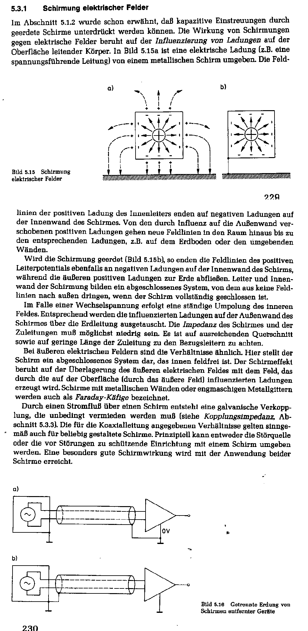

Hi, was passiert bei nicht mit "Erde" direkt verbundenen Abschirmungen. Und was mit solchen, die damit verbunden sind? Man muss schon Literatur bemühen. Ziemlich gut erklärt hier: Hans Brümmer, Elektronische Gerätetechnik, ISBN 3-8023-0610-4 Seiten: 228 ff ciao gustav
