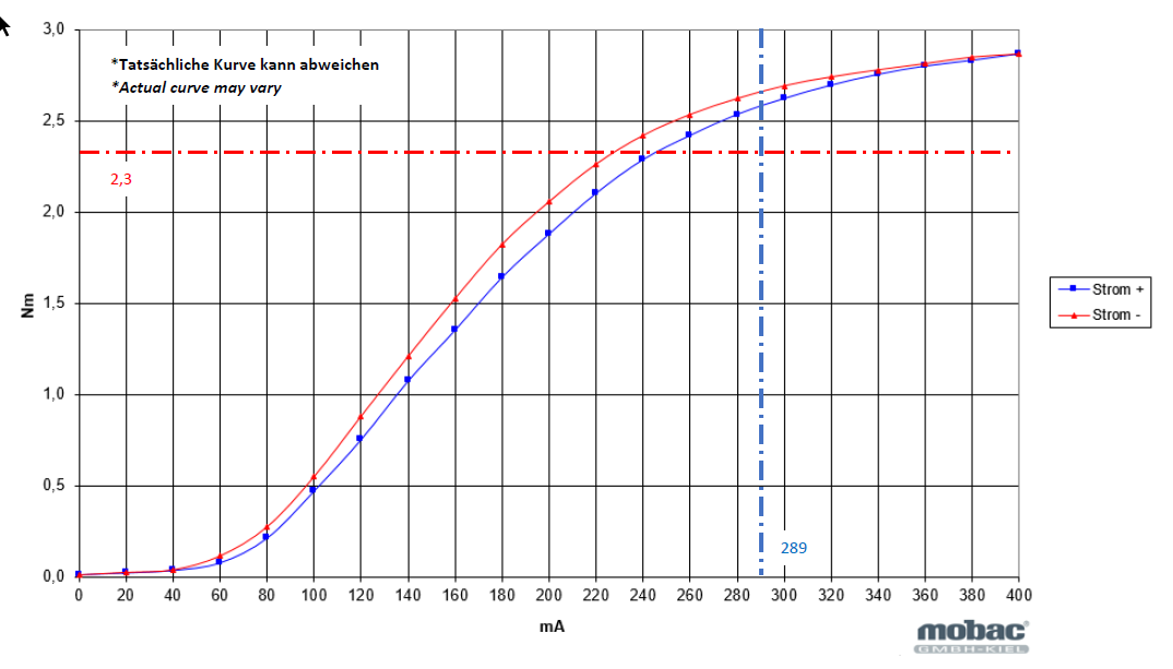

Martin S. schrieb: > Ich hatte noch keinen Kontakt mit Hysteresebremsen. Von dem, was ich so > quer gelesen habe, scheinen die Hersteller da viel zu versprechen. Wenn > sie das auch halten können - gut. Lesen tut sich das ganz gut und ich hätte sogar eine passende hier. Da bleibt halt die Frage ob ich das mit dem Labornetzteil realisieren kann oder ich eine steuerbare Stromquelle brauche. > Also so wie ich das verstehe, willst Du gar keine Bremse, die ein > konstantes Moment erzeugt, sondern du möchtest eine Bremse, die einen > Sprung erlaubt. Erst bremst die Bremse stark, im nächsten Moment nurnoch > wenig. Den Verlauf willst Du elektronisch bestimmmen. Du brauchst also > eine Ansteuerung, die einen Wertesprung erlaubt, aber als Regelung > ausgeführt? Das ist genau meine Anwendung. Hier mal ein beispielhafter Verlauf: 0 - 450 ms -> 1.2 Nm 450 - 1500 ms -> 0.8 Nm 1500 - 3500 ms -> 0.1 Nm Der Zeitrahmen und der Drehmomentbedarf sind variable aber im Vorfeld bekannt. > Dann fallen mechanisch träge Systeme doch ohnehin weg. Wie lange dauert > die Zeit der Haft- und Gleitreibung? Das war auch meine Einschätzung, aber ich bin natürlich offen für alle Lösungsansätze. Nach 450 - 800 ms habe ich den Wechsel des Drehmoments.

Pippo schrieb: > Aus deiner Salami wird niemand jemals schlau! Naja doch, mittlerweile schon. Welche Hysteresebremse hast Du? Wie hoch ist der Ansteuerstrom? Was sagt der Hersteller über die Reaktionszeit? Type, Datenblatt... Lass Dir nicht jeden Wurm aus der Nase ziehen. Das reduziert die Anzahl der Leute, die Dir helfen wollen, auf nahezu 0.
Martin S. schrieb: > Pippo schrieb: >> Aus deiner Salami wird niemand jemals schlau! > > Naja doch, mittlerweile schon. > Wenn ich wüsste was ne Salami ist, kann ich wahrscheinlich auch mehr dazu Beitragen. > Welche Hysteresebremse hast Du? Wie hoch ist der Ansteuerstrom? Was sagt > der Hersteller über die Reaktionszeit? Mobac HB-250M-2DS, wie im Ausgangspost geschrieben. Zeit ist kein Problem sagt er (< 400ms). 0-400 mA laut Kennlinie. > Type, Datenblatt... Kennlinie im Anhang, mehr hab ich leider noch nicht gefunden aber ich gebe mir Mühe. > Lass Dir nicht jeden Wurm aus der Nase ziehen. Das reduziert die Anzahl > der Leute, die Dir helfen wollen, auf nahezu 0. Auf der einen Seite wird man hier geflamed, wenn man die Infos dauernd wiederholt, auf der anderen Seite wird man geflamed wenn man Sie im Anfangspost nennt und dann nicht wiederholt. Wie soll ich es denn handhaben?
