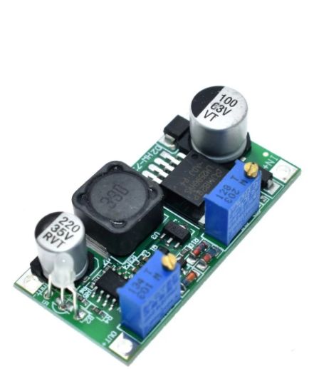

Hallo Leute, ich hoffe, meine Frage ist einfach zu beantworten. Eigentlich geht es darum, aus 36V= 9V=(Imax=100mA) zu "erzeugen". Ein Step-Down-Converter scheint mir für diese Aufgabe die eleganteste Lösung zu sein, denn die 9V-Quelle soll nur wenig Strom (~100mA) zur Verfügung stellen. Die Verlustleistung eines Step-Down-Converter ist ja recht klein, jedenfalls wesentlich geringer, als wenn ich einen Spannungsregler (zb 7809) verwenden würde. Zum Schutz (zb Kurzschluß des Konverters oder der Schaltung dahinter) der 36V-Quelle möchte ich einen Widerstand in Serie vor dem Vin des Step-Down-Converters schalten. Betrachte ich die 9V, so ergäbe das 9V/0.1A =90 Ohm Da der Widerstand aber vor dem Step-Down-Converter ist, wäre der Wert dort 36V/0.1A = 360 Ohm. Beide Rechnungen stimmen nicht. Betrachte ich das aus der Sicht der Leistung ergäbe sich 9V*0.1 A =~ 1W Für I(Converter) ergäbe sich I=1W/36V ~ 3mA Daraus ergäbe sich R=36/0,003 ~ 12KOhm So wäre meine Theorie der Berechnung, aber der traue ich nicht :-) Wie berechne ich nun den Widerstand ? Viele Grüße Harry
Da der 2696HV kurzschlussfest ist nimmst du einen 0 ohm widerstand. Und such die eine HV variante eines etwas kleineren step-down.
Harry R. schrieb: > Zum Schutz (zb Kurzschluß des Konverters oder der Schaltung dahinter) > der 36V-Quelle möchte ich einen Widerstand in Serie vor dem Vin des > Step-Down-Converters schalten. Meinst du nicht, dass dein Schaltregler sich selber schützt? Was steht denn im Datenblatt? Harry R. schrieb: > I=1W/36V ~ 3mA Rechenfehler... Aber nehmen wir der Einfachheit halber mal 30mA. Dann braucht der Schaltregler irgendeine minimale Eingangsspannung, dass er bei 1W auch noch 9V ausgeben kann. Nehmen wir dafür mal 12V an. Dann bleiben für den Vorwiderstand 36V-12V = 24V übrig. Und 24V/30mA geben 800R. Nimm also einfach einen 750 Ohm-Widerstand mit 1W und versuch dein Glück.

Notfalls einen CC/CV regler bei dem du maximalstrom einstellen kannst. Bild ist die HV variante eines cc-cv. Die vorwiderstand variante ist doof. 100ma*24v, 2.4W verlust. Da kannst du direkt einen linearregler nahmen.

Lothar M. schrieb: > Harry R. schrieb: >> Zum Schutz (zb Kurzschluß des Konverters oder der Schaltung dahinter) >> der 36V-Quelle möchte ich einen Widerstand in Serie vor dem Vin des >> Step-Down-Converters schalten. > Meinst du nicht, dass dein Schaltregler sich selber schützt? Was steht > denn im Datenblatt? Ich kaufe das ja schon als Modul (und betrachte es als Blackbox): https://www.ebay.de/itm/400985213646 Im Grunde hast du (bei Kurzschlussfestigkeit) recht, aber manchmal gehe ich auf Nummer sicher. > Harry R. schrieb: >> I=1W/36V ~ 3mA > Rechenfehler... Ups, da hast du recht .. schäm .. > Aber nehmen wir der Einfachheit halber mal 30mA. Dann braucht der > Schaltregler irgendeine minimale Eingangsspannung, dass er bei 1W auch > noch 9V ausgeben kann. Nehmen wir dafür mal 12V an. Dann bleiben für den > Vorwiderstand 36V-12V = 24V übrig. Und 24V/30mA geben 800R. Nimm also > einfach einen 750 Ohm-Widerstand mit 1W und versuch dein Glück. Oki,danke für die Hilfe. Grüßle Harry

Alfred B. schrieb: > genau wie bei solchen integrierten Konvertern, wo es > genauso liefe) einen aussuchen, dessen Stromlimit auch PASSTE. Nöö, die cc-cv buck sind einstellbar. Etwa 2 öckes son teil.
Harry R. schrieb: > Mit Lothars Lösungsansatz kann ich den gewünschten "Schutzwiderstand" > in einem rel. großen Bereich variieren. (Über den Daumen 220 - 820 Ohm). Allerdings sollte dir klar sein, dass mit dem 220R bei einer ausreichenden Belastung auf der Sekundärseite eben auch P = U²/R = 24V*24V / 220R = 2,6W anfallen können.
Ich habe das jetzt mit einem Vorwiderstand von 100Ohm realisiert. Funktioniert einwandfrei. Es sind keine negativen Einflüsse auf die angezapfte Speisespannung vorhanden. Insgesamt scheint mir der "lm2596hv dc-dc step down converter" eine runde Sache zu sein, wenn man aus einer Spannungsquelle eine niedrigere Spannung ohne große Verlustleistung generieren will. Grüßle Harry
