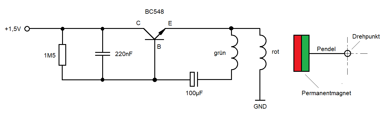

Hallo zusammen, ich bin auf der Suche nach einem Hersteller/Produzenten, der mir die Pendel-Logik der sogenannten "Winke-Katze" mit ihrem winkenden Arm nachbauen kann. Wenn jemand jemanden kennt, dann wäre ich euch sehr dankbar für den Tipp. Liebe Grüße aus Düsseldorf Niclas
Niclas schrieb: > ich bin auf der Suche nach einem Hersteller/Produzenten, der mir die > Pendel-Logik der sogenannten "Winke-Katze" mit ihrem winkenden Arm > nachbauen kann. Naja, die "Pendellogik" für Uhrenpendel besteht nur aus einem einzelnen Transistor. Das wird bei den Winkekatzen nicht anders sein.

Michael B. schrieb: > So eine Elektronik, das ist schon high tech, Aha, ein einzelner Transistor ist schon ""high tech"? :-(

Harald W. schrieb: > Aha, ein einzelner Transistor ist schon ""high tech"? :-( Was schreibst du für einen Mist, nachdem du dir das Ding NICHT MAL ANGEGUCKT hast ? Es sind ZWEI Transistoren drin.
Man kann auch mit nur einem Transistor ein sparsames Sekundenpendel bauen. Die Pendelfrequenz wird einzig und allein von dem mechanischen Drehpendel bestimmt (Resonanzfrequenz). Der Transistor schubst nur leicht im richtigen Moment mit der roten Spule das Drehpendel an. Der 1M5 Widerstand spannt den Transistor nur etwas vor, so dass an der roten Spule ein kleiner Spannungsabfall entsteht, dadurch wird der Transistor gegengekoppelt und kann nicht weiter öffnen (leiten). Sobald sich der Permanentmagnet des Pendels an der grünen Spule vorbei bewegt, wird eine positive Spannung in der grünen Spule erzeugt, die den Transistor voll durchsteuert. Der 100µF Kondensator dient nur zur Energiemengenübertragungsbegrenzung für die Basis und zur Gleichspannungsabkopplung (Hochpass). Der durchgesteuerte Transistor treibt jetzt die rote Spule an, die dann denn Permanentmagneten wegdrückt und dadurch das Drehpendel angeschubst wird. Der 220nF Kondensator erzeugt eine kleine Zeitverzögerung, damit das Pendel erst ca. ab dem unteren Totpunkt angeschubst wird. Die grüne Spule dient nur zum detektieren der Pendelposition und die rote Spule ist die Arbeitsspule (Antriebsspule). Beide sind bifilar gewickelt (zwei Spulen auf einen gemeinsamen Spulenkörper). Die beiden unterschiedlich gefärbten Kupferlackdrähte dienen zur besseren Unterscheidung (grün und rot). Man kann sie aber auch durchmessen.
