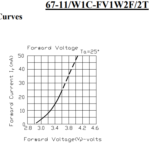

Lothar M. schrieb: > Ich muss mal interessehalber ein paar solche > Lichterketten-LEDs auf ihre Kennliniensteigung ausmessen, denn ich > vermute, da ist die Kennlinie noch deutlich flacher. Genau so ist es. Lothar M. schrieb: > und eine Million der Ketten verkauft, dann > lohnt sich auch schon mal eine speziell für Paralellschaltung > entwickelte LED. In dem Falle ist das keine speziell entwickelte LED. Das gibt es umsonst, wenn man möglichst billig LED unter Inkaufnahme von 5-10% Wirkungsgradverlust und geringerer erreichbaren maximalen Leuchtintensität des Chips produziert. Das alles ist für die LED-Ketten vollkommen irrelevant.
Stefan schrieb: > die Dinger kann man tatsächlich > sicher ohne Strombegrenzung betreiben, weil sie kein thermisches > Durchgehen zeigen Die schon. Probierst Du das in 3fach-Parallelschaltung, können auch relativ geringe Unterschiede zu stärkeren Helligkeitsunterschieden führen. Mach doch bitte mal beide Versuche: U(n*LED_parallel) immer U(n*LED_seriell)/n. Die Unterschiede tabellarisiert wären lehrreich (bei n= z.B. 5 oder 10 (und/oder diverse LEDs) noch lehrreicher).

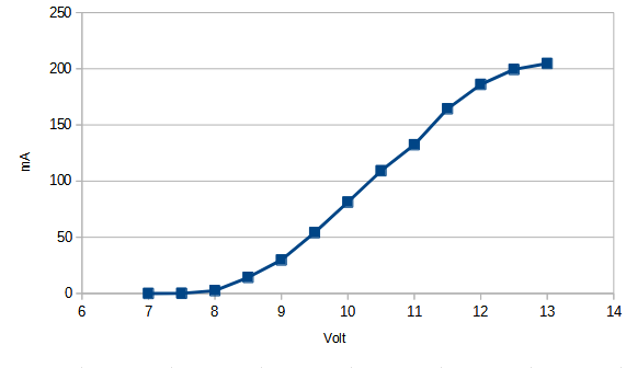

Lothar M. schrieb: > Stefan schrieb: >> Also habe ich folgendes getan: > Ich hätte folgendes getan: an diese halbwegs brauchbar gekühlte > Reihenschaltung eine Spannung von 7V angelegt, Strom gemessen, Werte > aufgeschrieben. Dann 8V usw... bis ich eine anständige Kennlinie der > Reihenschaltung gehabt hätte. Diesmal gemessen mit dem DMM, jeweils nachdem sich die Temperatur stabilisiert hat, d.h. ca. 1Min. (Die Anzeige des PSU weicht ab, k.A. welche Anzeige die Wahrheit besser trifft):
1 | 7,0V ... 0,0mA ... 20°C |
2 | 7,5V ... 0,1mA ... 20°C |
3 | 8,0V ... 2,5mA ... 20°C |
4 | 8,5V ... 14,3mA ... 20°C |
5 | 9,0V ... 29,8mA ... 20°C |
6 | 9,5V ... 54,1mA ... 21°C |
7 | 10,0V ... 81,3mA ... 24°C |
8 | 10,5V ... 109,2mA ... 27°C |
9 | 11,0V ... 132,4mA ... 45°C |
10 | 11,5V ... 164,4mA ... 64°C |
11 | 12,0V ... 186,1mA ... 82°C |
12 | 12,5V ... 199,4mA ... 94°C |
13 | 13,0V ... 204,7mA ... 98°C |
best, Stefan
Bastler schrieb: > Stefan schrieb: >> OK, dann eben deutlich "out-of-spec", 12V. > > Jetzt wird es spannund, kannst Du noch 18V probieren und die Zeitdauer > bis zum RUMS posten? Verändert sich die Farbe in Richtung grün? 18V "himmelt" sie offensichtlich ziemlich instantan. (Alles andere hätte mich auch massiv gewundert...) Ca. 1,5 Sekunden (maximal 2), dann war's dunkel. Ziemlich unspektakulär, also nichts explodiert, kein Magic Smoke. Aber die Lichtfarbe ist (andeutungsweise) tatsächlich Richtung Grün gedriftet. Was bedeutet dies nun? Also abgesehen davon, dass diese drei es jetzt hinter sich haben? Best, Stefan
Stefan schrieb: > Was bedeutet dies nun? Also abgesehen davon, dass diese drei es jetzt > hinter sich haben? Nur dass der Thread an Sinnlosigkeit zugenommen hat. Stefan schrieb: > PS: Was ich für "sinnvoll" halte, das überlasse bitte mir, Okay? Ja, gerne. Und Du überlässt mir bitte was ich kommentiere, und was nicht. Einfach nur zerstören, weil man vorher genau weiß das es darauf hinausläuft, ist einfach unsinnig. So etwas macht man für sich allein im Keller, aber man muss es nicht auch noch in die Welt hinausposaunen. Stefan schrieb: > Diesmal gemessen mit dem DMM, jeweils nachdem sich die Temperatur > stabilisiert hat, d.h. ca. 1Min. (Die Anzeige des PSU weicht ab, k.A. > welche Anzeige die Wahrheit besser trifft): Du hast Zugriff auf eine Ulbrichtkugel, aber keine vernünftige PSU bzw. DMM?

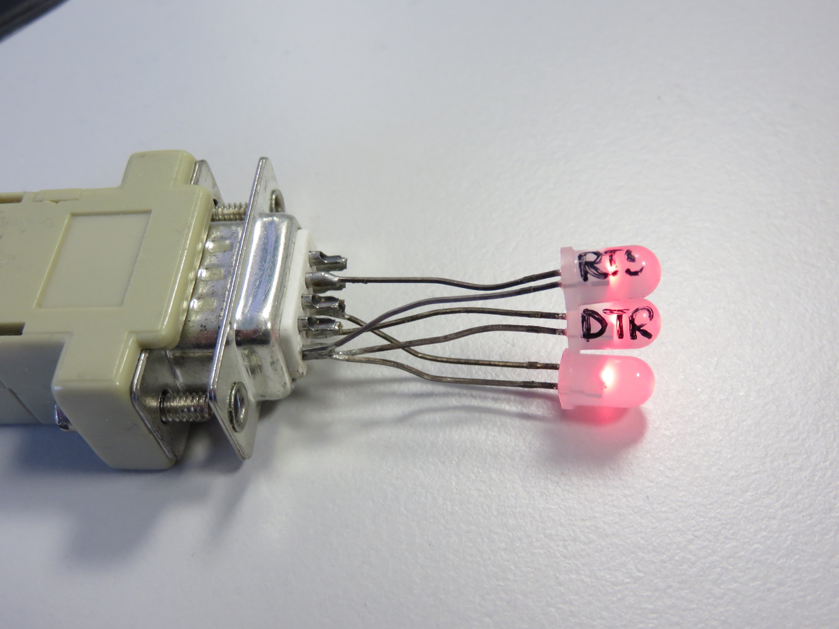

Joachim B. schrieb: > Als mein Brüderchen stolz eine LED in den Atariport steckte und sich > über das Leuchten freute, war sein einziger Entschuldigungsgrund, er war > 15 und hatte keine Ahnung! ...und was ist dann passiert? War nur die LED kaputt, oder auch der Atariport? Um es kurz zu machen. In der Überschrift steht doch: 3 weiße LEDs in Reihe. Wenn die LEDs laut Spec. einen Spannungsfall zwischen 3 bis 3,5V haben und 30mA vertragen, dann kann man sie doch auch einfach getrost an 12V betreiben. 3 LEDs in Reihe sind schon mal 9V und für die restlichen 3V nimmt man einfach einen 120R Widerstand. Das ist fast so gut wie eine 25mA Konstantstromquelle. Aber auf jeden Fall gut genug um sie gefahrlos an 12V zu betreiben.

Michael M. schrieb: > Joachim B. schrieb: >> Als mein Brüderchen stolz eine LED in den Atariport steckte und sich >> über das Leuchten freute, war sein einziger Entschuldigungsgrund, er war >> 15 und hatte keine Ahnung! > > ...und was ist dann passiert? War nur die LED kaputt, oder auch der > Atariport? der Portbaustein konnte nur begrenzt Strom liefern, gerade so viel das die LED leuchtet und beide nicht kaputt gingen.

Joachim B. schrieb: > der Portbaustein konnte nur begrenzt Strom liefern, gerade so viel das > die LED leuchtet und beide nicht kaputt gingen. Kann man am RS232 auch machen. Man sollte aber alte (Bicolor-)LEDS nehmen, die nicht so hell leuchten...

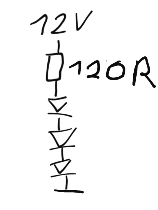

Du lieber Himmel... was habe ich denn hier ausgelöst? Übrigens, bevor das hier jemand falsch in Erinnerung behalten sollte: Ich habe, von den obigen — für mich persönlich übrigens sehr interessanten und aufschlussreichen — Experimenten einmal abgesehen, bisher noch nie eine LED ohne Strombegrenzung/Vorwiderstand betreiben und auch noch nie zuvor eine absichtlich gegrillt... Ich habe auch nicht vor bei meinem jetzigen Projekt (zerstörungsfreier!) Umbau einer alten Öllampe auf LED-Betrieb davon abzuweichen. Die Öllampe wird es überleben und die LEDs auch. Best, Stefan
Eine sichere Methode, Leds zu zerstören ist, sie revers zu betreiben. Der Plan war, Leds direkt (natürlich mit Vorwiderstand) aus einem Trafo mit Wechselspannung zu betreiben. Also je 2 Leds antiparallel und davon 10 in Reihe. Leider habe ich die Leds versehentlich parallel geschaltet, es nicht gemerkt, und mich gewundert, warum nach kurzer Zeit einzelne Leds immer dunkler wurden und schließlich gar nicht mehr leuchteten...
