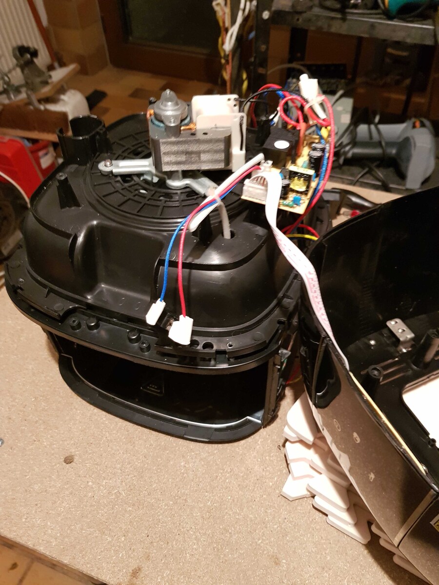

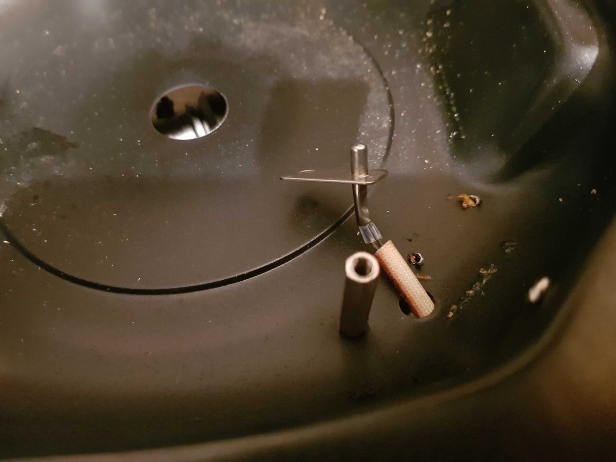

Hallo Leute, bin gerade am Verzweifeln. Heißluftfriteuse macht keinen Muckser mehr. Also soweit alles aufgeschraubt und getestet. Schalter und Sicherung ok. Vermutlich sitzt irgendwo eine Thermosicherung. Alle Schrauben weg, Seitenteile weg, Boden weg, aber dieser Deckel mit Trafo und Co lässt sich einfach nicht abnehmen. Wo sitzt der Fehler?? LG

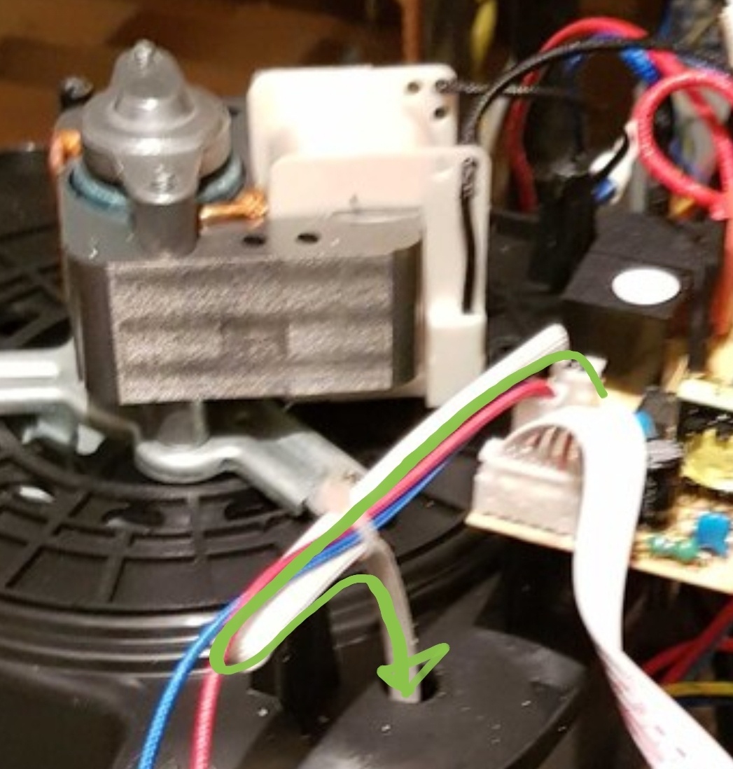

Guck mal da (Anhang) könnte ein Sensor drin sein. Wenn die Heizung durchgebrannt ist, liegt's auch nicht am Thermoschalter. Und der Trafo ist ein Motor ;) mfg mf

Lars B. schrieb: > Vermutlich sitzt irgendwo eine Thermosicherung. Ich seh da einen kleinen Schaltnetzteiltrafo, passender Soundeffekt dazu: https://www.youtube.com/watch?v=DUMq6imrMmI Wenn gar nichts mehr leuchtet, ist vermutlich da das Problem. Also eben eine der üblichen Ursachen (LNK/TNY geplatzt, Elkos Matsch, ...).

Achim M. schrieb: > Guck mal da (Anhang) könnte ein Sensor drin sein. Also der Trafo ist ok und auch die Heizspirale. Dass da wie im Anhang gezeigt, ein Thermoschalter sitzen könnte ist mir schon klar: ABER ICH BEKOMM EBEN DEN DECKEL NICHT RUNTER !Sonst käm ich ja an die Kabel !
Aber das Kabel, welches da im Bottich verschwindet hat doch ein anderes Ende, an dem man erstmal messen kann. Das steckt doch, so wie ich das sehen kann, auf der Platine. Abziehen und ein Ohmmeter ran.

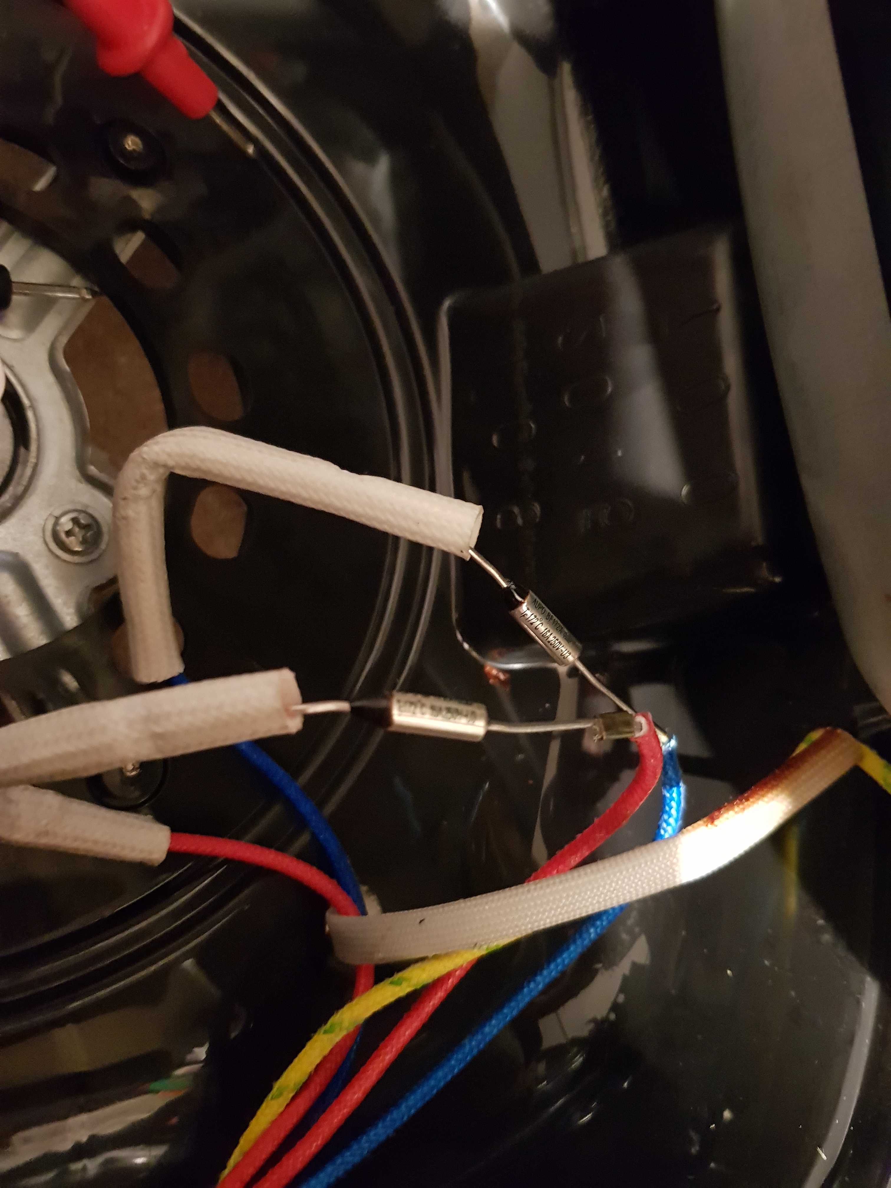

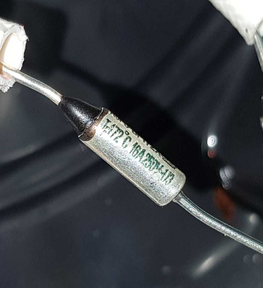

Schade, nicht mehr Bilder oder gar eine Typenbezeichnung/Hersteller? Wir hatten gerade eine Friteuse ähnlicher Bauart im RC und haben auch eine Weile gebraucht die Thermosicherung zu finden. Bei unserem Gerät musste man sogar den Ventilatorflügel abbauen und das ganze Wärmeschild dahinter entfernen. Erst dann war die Thermosicherung zugänglich (diese ist gegen Herausziehen mit einer Klammer gesichert und an diese kommt man nur "von innen". Auch da "verschwandt" eine Glasseidenleitung in diese Richtung. Der Tausch erfordert nicht nur die Thermosicherung entsprechender Gradzahl sondern auch dazu passende Quetschhülsen. Schließlich kann man aus naheliegenden Gründen eine Thermosicherung nicht anlöten.
Thomas R. schrieb: > Der Tausch erfordert nicht nur die Thermosicherung entsprechender > Gradzahl sondern auch dazu passende Quetschhülsen. Schließlich kann man > aus naheliegenden Gründen eine Thermosicherung nicht anlöten. Punktschweißen geht natürlich auch.

Thermosicherunngen gehen schon mal einfach so kaputt. Die zu wechseln ist normalerweise keine grosse Sache. Im Gegensatz zu Stromsicherungen kann man auch damit rechnen, rein mit dem Tausch das Gerät wieder zum laufen zu bringen. Ich hatte es in nem anderen Fred ja schon geschrieben. Eine Flachsteckhülse, Grösse weiss ich jetzt grade nicht, jedenfalls sicher keine 6,3 sondern kleiner und die mit der eigentlich fürs andere Ende vorgesehenen Zange für unisolierte Stecker bzw Hülsen verpressen.

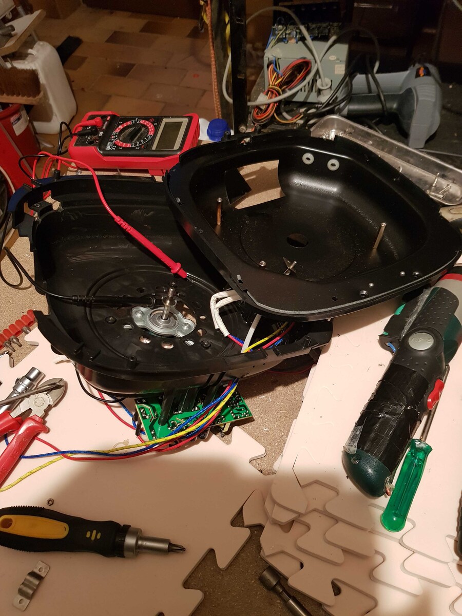

Hab das Teil jetzt wirklich komplett zerlegt. Erst dann kommt man an die beiden Thermosicherung.Thomasr hatte also recht. Auch ein Thermofühler scheint da noch im Lüfterraum zu sein. Da will der Hersteller auf sicher gehen, dass der Austausch im Fachhandel teurer wird, als das ganze Gerät. Hab mal paar Bildchen gemacht !
