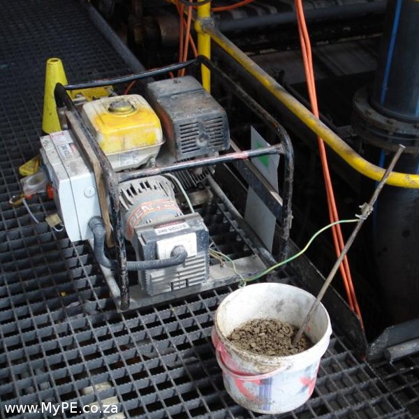

Aus gegebenen Anlass möchte ich meinen Moppel aktivieren. Er hat 20 Jahre friedlich in der Garage geschlafen. In der Beschreibung steht, dass man keine extra Sicherheiten beachten muß. Nun möchte ich ihn evtl. an die Heizung anschließen. Diese hat einen Schukostecker. Moppel auch. Ein ge/gn geht an die Metallteile. Mir hängt das aber zu sehr in der Luft. Nun mein Gedanke, eine Box in der Nähe der Heizungssteckdose zu machen und dort mit dem Schutzleiter verbinden. Ist die Idee gut?

michael_ schrieb: > Aus gegebenen Anlass möchte ich meinen Moppel aktivieren. > Er hat 20 Jahre friedlich in der Garage geschlafen. > > In der Beschreibung steht, dass man keine extra Sicherheiten beachten > muß. > Nun möchte ich ihn evtl. an die Heizung anschließen. > Diese hat einen Schukostecker. Moppel auch. > Ein ge/gn geht an die Metallteile. > Mir hängt das aber zu sehr in der Luft. > > Nun mein Gedanke, eine Box in der Nähe der Heizungssteckdose zu machen > und dort mit dem Schutzleiter verbinden. > Ist die Idee gut? Laß die Verbindung mit der "Hauserde" bestehen und verbinde die Moppel "Erde" mit der "Hauserde". (Verfolge die Ofeninstallation auch ob der Ofen noch irgendwo extra geerdet ist) Kannst ja die Ofenerde mit der Hsuserde permanent verbinden. Sobald Das Ofenkabel dann am Moppel eingesteckt ist, ist der Moppel auf Ofen-und Hauserden Potenzial gleich mitgeerdet. Intuitiv gesehen würde mir das ausreichen. Ob es VDE zulässig ist oder ob sonst rein technische Gründe noch dagegen sprechen, weiß ich nicht.

Gerhard O. schrieb: > Kannst ja die Ofenerde mit der > Hsuserde permanent verbinden. Sobald Das Ofenkabel dann am Moppel > eingesteckt ist, ist der Moppel auf Ofen-und Hauserden Potenzial gleich > mitgeerdet. Die alte Therme war fest verbunden. Die neue Therme über Schuko, wo es wurscht ist wie rum. Die Heizungsrohre waren nie extra mit Erde verbunden. Werd wohl da eine Box machen.

Bitte die DGUV Information 203-032 lesen. Diese ist frei im Netz erhältlich und zeigt alle Anwendungsfälle von Moppeln auf. Nicht über den Titel wundern "Auswahl und Betrieb von Stromerzeugern auf Bau- und Montagestellen". Ist aber genau dieser Anwendungsfall. Grundsätzlich liefern die kleinen Moppel ein IT Netz und daher darf immer nur ein einziges Gerät an den Moppel angeschlossen werden. Will man mehr Geräte anschließen, braucht es einen größeren Moppel, der dann ein TN Netz liefern kann oder JEDES angeschlossene Gerät am kleinen Moppel braucht einen eigenen RCD/FI. Steht alles da drin. Wie die Erde des Moppels verbunden werden muß, hängt vom genauen Aufbau des Moppels ab, siehe DGUV Information!

Thomas R. schrieb: > Bitte die DGUV Information 203-032 lesen. Ich habe das Dokument gelesen, aber da steht nirgends drin, warum? Klar ist das auf der Baustelle eben schon anders, da steht einer im Matsch und quirlt Mörtel, der andere flext gerade an geerdetem Stahl. Wenn jetzt beide Geräte einen Erdschluss auf der je anderen Leitung haben, knallt es. Was ich nicht verstehe: Wenn ich einen Pol des Generators auf Null lege (TNCS Netz). Und das dann auf mein Hausnetz lege, dann wird doch das IT zum TNCS Netz und der RCD auch für mehrere Zweige wirksam. Oder nicht? Ist da ein Denkfehler?

Falls sich die Frage auf eine Einspeisung ins Hausnetz bezieht: Du mußt prüfen, ob am Moppel einer der beiden Innenkontakte der Steckdose mit dem Gehäuse verbunden ist. Wenn nein, ist die Anschlußpolung egal. Also der Stecker könnte in beiden Richtungen rein. Wenn ja, darf der Stecker nur in einer Richtung rein, so daß N und PE am Moppel und am Haus gleich liegen. Die Erdungsklemmen der Steckdose sollten auch mit dem Gehäuse verbunden sein. Das Moppel ist dann übers Haus geerdet.
