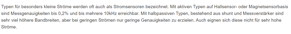

Hallo liebe Experten, ist mein erstes Mal, dass ich ein Forum nutze ... Aus Interesse beschäftige ich mich gerade viel mit Messmittel und Sensoren. Problem: Habe nun schon mehrere Webseiten abgeklappert, doch konnte leider nirgendwo eine fixe Antwort finden oder eine Antwort, die mir Einsicht gegeben hätte (Wiki, Conrad „Beschreibungen“, Mikrocontroller.net usw.). Was ist genau der Unterschied zwischen Stromsensor und Stromwandler? Manche sagen, dass Stromsensoren nur für besonders kleine Ströme wären. Andere sagen, dass dies das Gleiche ist ... Bin inzwischen bedauerlicherweise durch die ganzen Beiträge ein wenig verwirrt. Schlussendlich bin ich jetzt zum Entschluss gekommen, ein Forum zu nutzen, um eine verlässliche Antwort zu bekommen. Bitte um rege Rückmeldung, danke im Voraus und bitte keine Insultierung (kenne dieses Forum schon länger und auch die kratzbürstigen Antworten auf Beiträge). Beste Grüße Benno

Text aus dem Kontext gerissen, ohne Quellenangabe, damit kann keiner was anfangen. Und darin sämtlich nur Wischiwaschi Aussagen: kleine Ströme, höhere Bandbreite, geringe Genauigkeit, hohe Ströme. Wer schreibt denn solchen Mist? Ein Stromwandler ist ein Trafo, der den Strom entsprechend dem Windungszahlverhältnis transformiert. Typisch hat die Primärwicklung nur eine Windung. Mit Magnetfeldsensoren kann man auch Gleichströme galvanisch getrennt messen. Ist eine galvanische Trennung nicht nötig, nimmt man einen Shunt mit 4-Leiteranschluß. Für sehr kleine Ströme im pA-Bereich nimmt man einen TIA (Transimpedanzverstärker).
