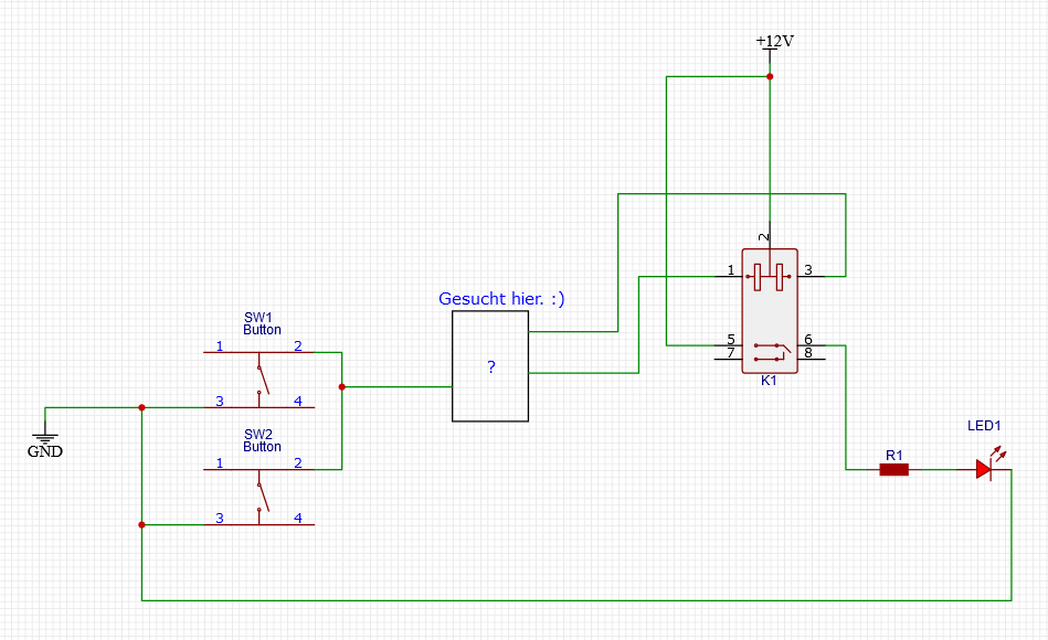

Ich suche eine Möglichkeit in Form einer Schaltung oder einem Bauteil,
dass mir dabei hilft die Schaltung zu realisieren.
Es geht um ein Doppelspulen Relais, dass ich als Stromstossschalter
benutzen möchte mit einem oder mehreren Tastern. Das habe ich bis jetzt
in meinem Projekt einfach mit fixfertigen Stromstoss Schaltern gelöst
wie man sie in Treppenhäusern braucht, möchte das jetzt aber selbst
machen da ich mal versuchen will eine Schaltplatine für mein Projekt
herzustellen.
Ich habe versucht das Ganze kurz zu skizzieren, damit ich genau erklären
kann was ich meine bzw. was mir fehlt. Ich weiss, es ist sicherlich
nicht professionell gezeichnet, aber sollte zeigen was ich meine. Bild
im Anhang

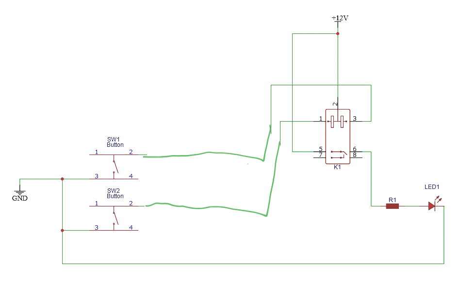

Auf dem Relais sind 3 Anschlüsse, einer 12V+ zwei 12V-. So wie ich das
auch aus dem Datenblatt lese, muss jeweils das andere Minus geschaltet
werden, damit die Schaltstellung wieder die Position wechselt, wenn ich
das richtig sehe.
Verwenden werde ich normale Taster und auch Relais die kurz einen Impuls
geben/durchlassen.
Ich muss einfach noch etwas haben, dass nach jedem Durchlass oder
Tasterdruck die Richtung wechselt, eigentlich wie ein Wechselschalter,
damit ja bei jedem weiteren Betätigen eines beliebigen Tasters immer
wieder die andere Seite der Spule mit minus geschaltet wird.
Da das Ziel ist, dass die Schaltung, nur Strom braucht in dem Moment wo
der Schaltzustand geändert wird, habe ich einige Möglichkeiten, die ich
gefunden habe, bereits mal ausgeschlossen.
Momentan bin ich in der Richtung Bistabile Kippstufen am Schauen, also
Richtung Fli-Flop Schaltungen. Ich weiss aber nicht ob diese Richtung am
Schluss das gewünschte Ergebnis liefert.
Ich würde mich über nützliche Tipps freuen. 😊
Viele Grüsse
Oli

Welches denn?
> So wie ich das auch aus dem Datenblatt lese
Du hast einen wissenstechnischen Vorsprung. Bau den doch mal ab...
Nachtrag: so wie es für mich aussieht wird deine LED dauernd leuchten.
: Bearbeitet durch Moderator

Ich muss noch genau schauen, wie alles angeschlossen wird, die LED habe
ich nur proforma eingezeichnet als Symbol. Aber danke für den Hinweis.

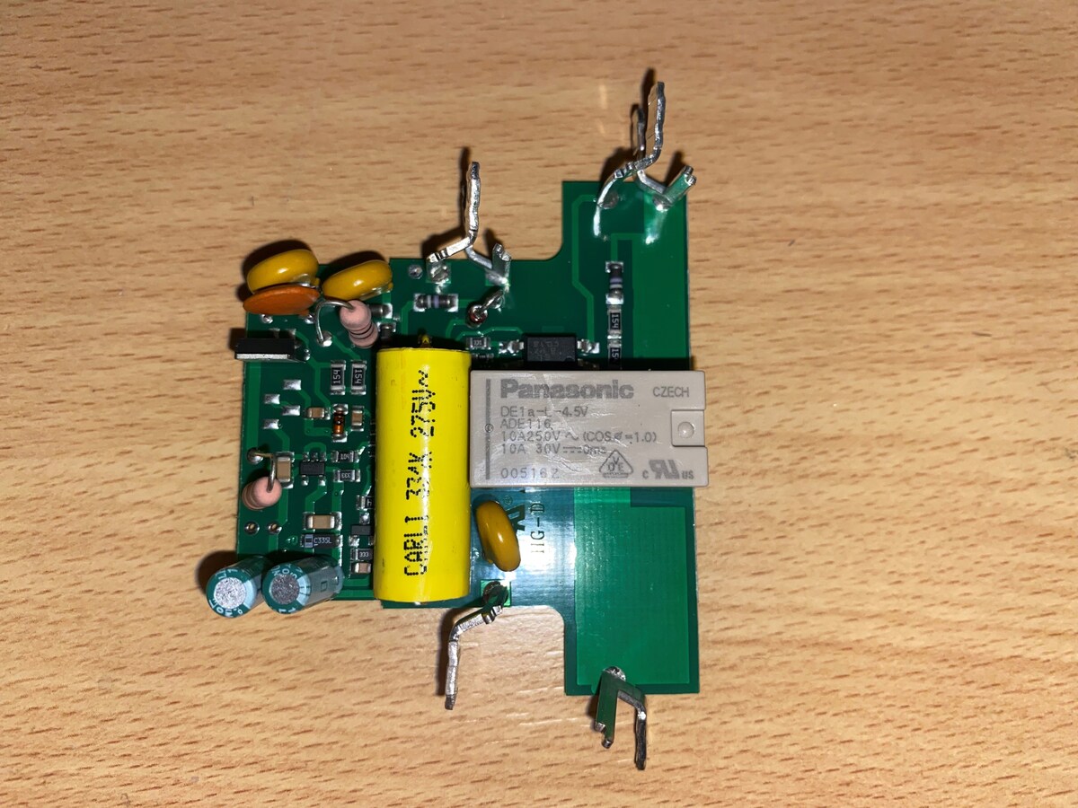

von Oli S. (oli_s)
Hier mal ein Bild von einem hetigen Modernen Schrittschalter (was ich ja
bauen möchte) wo ich auseinander genommen habe.
Dann noch der Link zum Original:
https://www.eltako.com/fileadmin/downloads/de/datenblatt/Datenblatt_ES12DX-UC.pdf
So muss die Schaltung funktionieren.

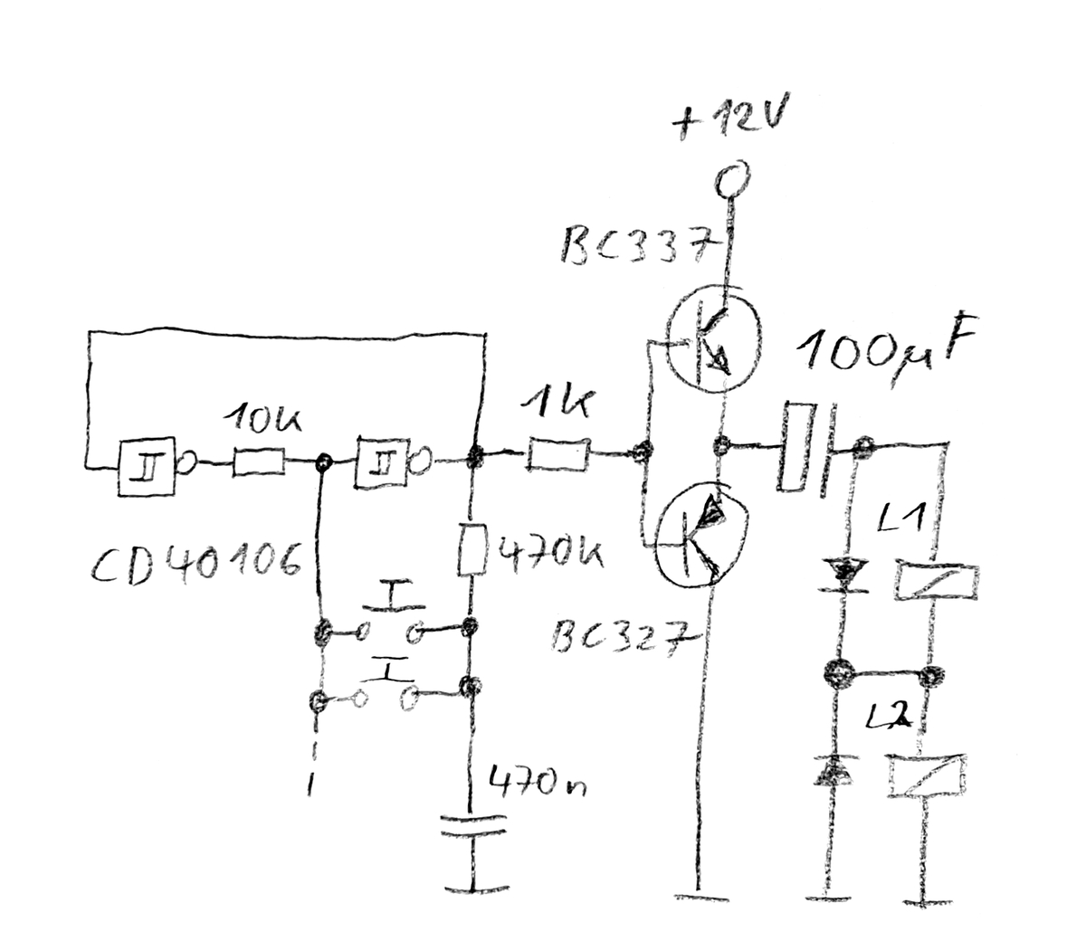

von Michael M. (Firma: Autotronic) (michael_metzer)
Oli S. schrieb:
> jeder einzeln die LED ein oder ausschalten.
Ach soo, du willst mit jedem einzelnen Taster (von mehreren) sowohl ein-
als auch ausschalten können.
Dann sollten alle Taster parallel geschaltet werden und gemeinsam auf
ein Toggle Switch zulaufen. Am Ausgang wird eine Push-Pull-Treiberstufe
mit einem Elko gebastelt und mit einer Diodenmatrix auf die Spulen des
bistabilen Relais geschaltet.
von H. H. (Gast)
von H. H. (Gast)
> ich ja
Die verwenden einen µC!

von Oli S. (oli_s)
Hallo Michael
Genau .:)
Das klingt schon  mal super. Leider ist die Hälfte was du da sagst noch
Banhof für mich aber da wird mir google sicher helfen.:)
Das heisst ich brauche noch 3 Bauteile bzw. Schaltungen, 1 Toggle Switch
und einen Push_pull Treiberstufe und eine Diodenmatrix richtig?
von Oli S. (oli_s)
von Oli S. (oli_s)
Kann das sein, da dieser Schrittschalter mit AC sowie DC betrieben
werden kann?
Ich meine ich brauche nur die Hälfte was der kann.:)

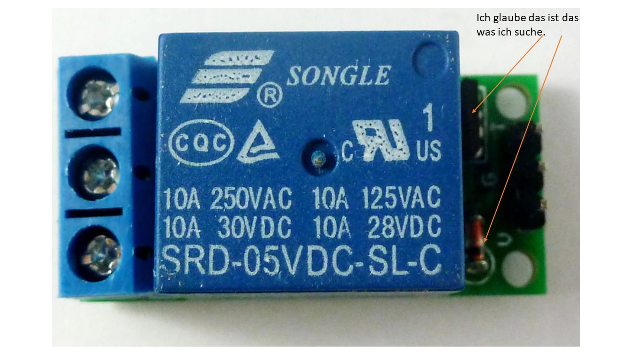

von Oli S. (oli_s)
Hallo Michael
Michael B. schrieb:
> Hat das bistable Relais 2 Spulen und einen Umschaltkontakt (und einen
> zweiten
> damit etwas damit geschaltet werden kann, falls nicht zufällig die
> durchgeschalteten +12V vor den 2k2 passen) geht
> https://i.stack.imgur.com/55fWk.gif:      1N4148       +12V
> 1N4148
>      |       |       O       |       |
>      |      Rel...../.......Rel      |
>      |       |     O   O     |       |
>      +-------(-2k2-(---+     |       |
>      |       |     +-----2k2-(-------+
>     22uF          Taster            22uF
>     GND             GND             GND
> oder http://scan78.free.fr/Elektor/Elektor%202004%20FR/f042054.pdf
> bzw. mit monostabilen Relais gibt es das such fertig
> https://de.aliexpress.com/item/32777461415.html oder zum Selbstbau
> http://stompville.co.uk/?p=260
Danke werde mir alles genau studieren, aber was ich gesehen habe ist bei
dem Teil auf Aliexpress, dass hat ist glaub ich genau das Bauteil das
ich suche. Ich weiss aber nicht ob dieses Relais den Zustand behält auch
wenn KEIN Strom mehr angelegt ist.
Da ich eine grosse Schaltplatine am Schluss haben will möchte ich keine
fertige Version kufen sonder die Schaltung auf meine Platine bauen. (Am
schluss sind es 15 solcher Schaltungen auf der Platine.
von Michael B. (laberkopp)
Nein, es vergisst ihn.
von Oli S. (oli_s)
Dann wäre das mal vom Tisch .:)
von H. H. (Gast)
Oli S. schrieb:
> werden kann?
Nimm die Schaltung auf! Das ist clever gemacht.
Dann reicht ein halber µC.
von H. H. (Gast)
Michael B. schrieb:
Macht das von Eltako nicht.
von Oli S. (oli_s)
Noch so gerne, dann muss ich aber zuerst mal verstehen.:)
von Oli S. (oli_s)
Also warscheinlich ist das ohne µC auch nicht zu lösen.
Oder wie Michael geschrieben hat:
Oder mit einer Flip-Flop Schaltung die die Leitungen tauscht.
von Oli S. (oli_s)
Michael M. schrieb:
Vielen lieben dank fürs aufzeichen, ich werde das versuchen umzusetzten
und zu schaue ob ich das so hinkriege.:)
Oli S. schrieb:
> ...ob die hier von mir ausgewählten Bauteile passen?
Willst du wirklich alles in SMD aufbauen? Wenn ja, dann passen die
Bauteile. Mit dem CD40106 kannst du 3 solche Schaltungen aufbauen. Für
die Transistoren gibt's dann aber auch die SMD Variante:
BC807-40 und BC817-40
Für die SMD-Dioden genügen auch LL4148.
Was mir an meiner Schaltung nicht gefällt, ist dass die Taster nicht
direkt an GND angeschlossen sind, so wie bei deinem Entwurf. Das könnte
bei langen Leitungen zu Störungen führen. Oder du baust noch ein Reed
Relais, oder Optokoppler dazwischen, das macht die Schaltung dann aber
nicht einfacher.
Oli S. schrieb:
> Es gibt auch eine 3V oder 5V variante des Relais.
Da die Push-Pull-Treiberstufe und die Dioden insgesamt 1,4V auffressen,
ist von der 5V Variante abzuraten, sonst bleiben fürs Relais nur noch
3,6V übrig.
Der CD40106 läuft auch mit 12V.

von Hp M. (nachtmix)
Modern mag das sein, aber haltbar?
Ich sehe da ein Kondensatornetzteil und zwei Elkos.
Wie lange wird das wohl gut gehen?

Ja Jens da liegst du absolut richtig☺️ Der Knackpunkt ist nur, dass das
System auch ohne IT laufen muss, also komplett analog, da die IT nur ein
Zusatz ist.:)
von Stefan F. (Gast)
Oli S. schrieb:
> was kann ich zwischen den Taster und das Relais schalten wo mir bei
> jedem Betätigen des Tasters die "Leitung" wechselt, dass der nächste
> impuls auf die nächste Spule geht und wieder umgekehrt.
Das gesuchte Ding heißt T-Flipflop.
Bei Stromausfall wird es aber seinen Zustand vergessen. Wenn dir wichtig
ist, dass der Schaltzustand bei Stromausfall erhalten bleibt, dann
bleibe besser bei einem herkömmlichen Stromstoßschalter.
Ein gewöhnliches T-Flipflop kann sehr schnell umschalten und reagiert
daher auf das Prellen der Kontakte der Taster. Dagegen brauchst du eine
Entprellung.
So ein bistabiles Relais will man normalerweise nicht dauerhaft
ansteuern, sondern nur mit kurzen Impulsen. Die dazu nötige
Grundschaltung heißt Monostabile Kippstufe.
Michael hat dir eine Schaltung gezeigt, die das alles raffiniert
miteinander kombiniert. Aber da du etwas lernen wolltest würde ich
empfehlen, erst mal diese Grundschaltungen kennenzulernen. Mit Google
wirst du einiges dazu finden.

Die nötige Schaltung würde hier also so aussehen:
    12V
    _|_       |
   |_/_| --- /  Schaltkontakt
     o--------o--------o----- ...
    0V
