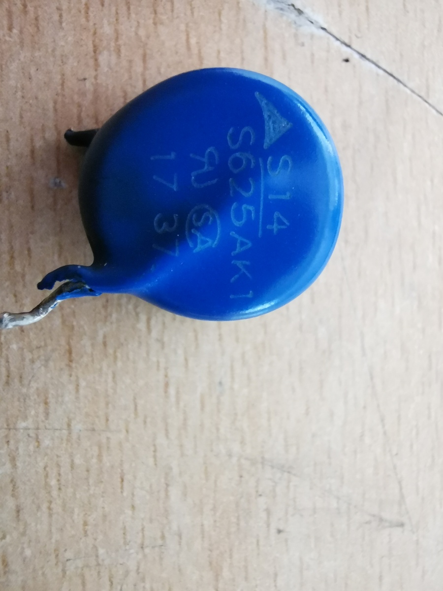

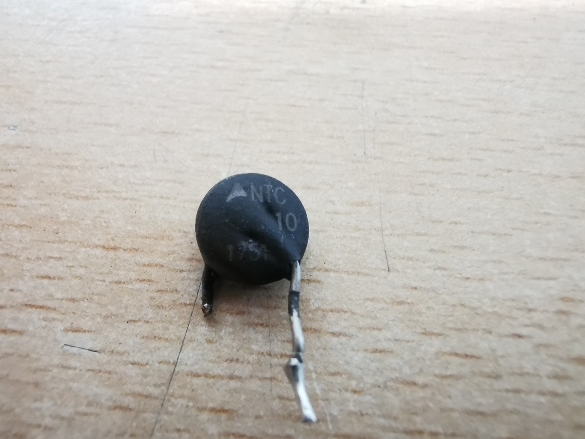

Hallo, Ich hab hier eine Platine bei der es mir die zwei genannten Bauteile geschossen hat und natürlich wurde ich die gern ersetzen. Bzgl des Varistors mit der Bezeichnung S14S625 finde ich nur welche mit dem Buchstaben "K" in der Mitte (also S14K625 zb.). Was bedeutet das? Wo ist der Unterschied? Und bei dem Bauteil auf dem NTC steht hab ich leider gar keine Ahnung was das ist außer wahrscheinlich ein Widerstand. Besten Dank im vorraus!
WubaVanWayne schrieb: > Und bei dem Bauteil auf dem NTC steht hab ich leider gar keine Ahnung > was das ist außer wahrscheinlich ein Widerstand. Ein temperaturabhängiger Widerstand, vermutlich 10 Ohm.
WubaVanWayne schrieb: > Bzgl des Varistors mit der Bezeichnung S14S625 finde ich nur welche mit > dem Buchstaben "K" in der Mitte (also S14K625 zb.). Was bedeutet das? K= 10% Toleranz S= Spezielle Toleranz Und beim NTC solltest du den Durchmesser mitteilen.
WubaVanWayne schrieb: > Und bei dem Bauteil auf dem NTC steht hab ich leider gar keine Ahnung > was das ist außer wahrscheinlich ein Widerstand. Mit 10 Ohm (bei 25 GradC) von Epcos. Nimm den passenden Durchmessers https://in.element14.com/c/circuit-protection/thermistors/inrush-current-limiting-icl-ntc-thermistors?brand=epcos&zero-power-resistance-at-25degc=10ohm WubaVanWayne schrieb: > Bzgl des Varistors mit der Bezeichnung S14S625 finde ich nur welche mit > dem Buchstaben "K" in der Mi Nimm den (gleichen Durchmessers), passt schon https://www.conrad.de/de/p/tdk-b72214p2621k101-s14k625-scheiben-varistor-1000-v-1-st-531550.html https://www.tdk-electronics.tdk.com/inf/70/ds/SIOV_S14KE2K1_AdvanceD_MP.pdf Wenn die Teile kaputt sind, wird in der Schaltung aber mehr kaputt sein.
Michael B. schrieb: > Nimm den (gleichen Durchmessers), passt schon Klar, der Hersteller hat ja aus Jux&Tollerei den deutlich teureren, selektieren MOV verwendet.
H. H. schrieb: > Klar, der Hersteller hat ja aus Jux&Tollerei den deutlich teureren, > selektieren MOV verwendet. Na ja, MOV altern bei jedem Impuls den sie ableiten müssen und dabei sinkt die Zündspannung immer weiter ab. Da machen enge Toleranzen nicht wirklich Sinn. Mit 1000V ist es zwar kein Netzspannungs-VDR, aber genaue Spannungsbegrenzung ist eh nicht das Ding der MOV.
