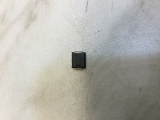

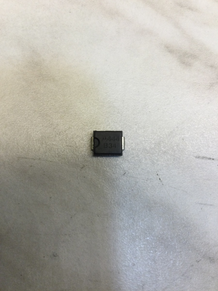

In einem Netzteil ist eine SK510 durchlegiert. Bevor ich bestelle habe ich meine Bestände durchgesehen und bin auf diese Diode gestoßen. Beschriftung: M444 B34 Das „M“ sieht aus wie Motorola. Von der Größe könnte sie passen aber leider keine Daten vorhanden. Könnt ihr helfen?
Thomas R. schrieb: > SK510 Michael B. schrieb: > MBRS340 von > https://www.onsemi.com/download/data-sheet/pdf/mbrs340t3-d.pdf Also nur 3A/40V statt 5A/100V.
Das ging schnell, danke. Ja ich hätte eine höhere Auflösung nehmen sollen.
Thomas R. schrieb: > Das ging schnell, danke. Ja ich hätte eine höhere Auflösung nehmen > sollen. Jetzt bestätigt es was schon fast sicher war.

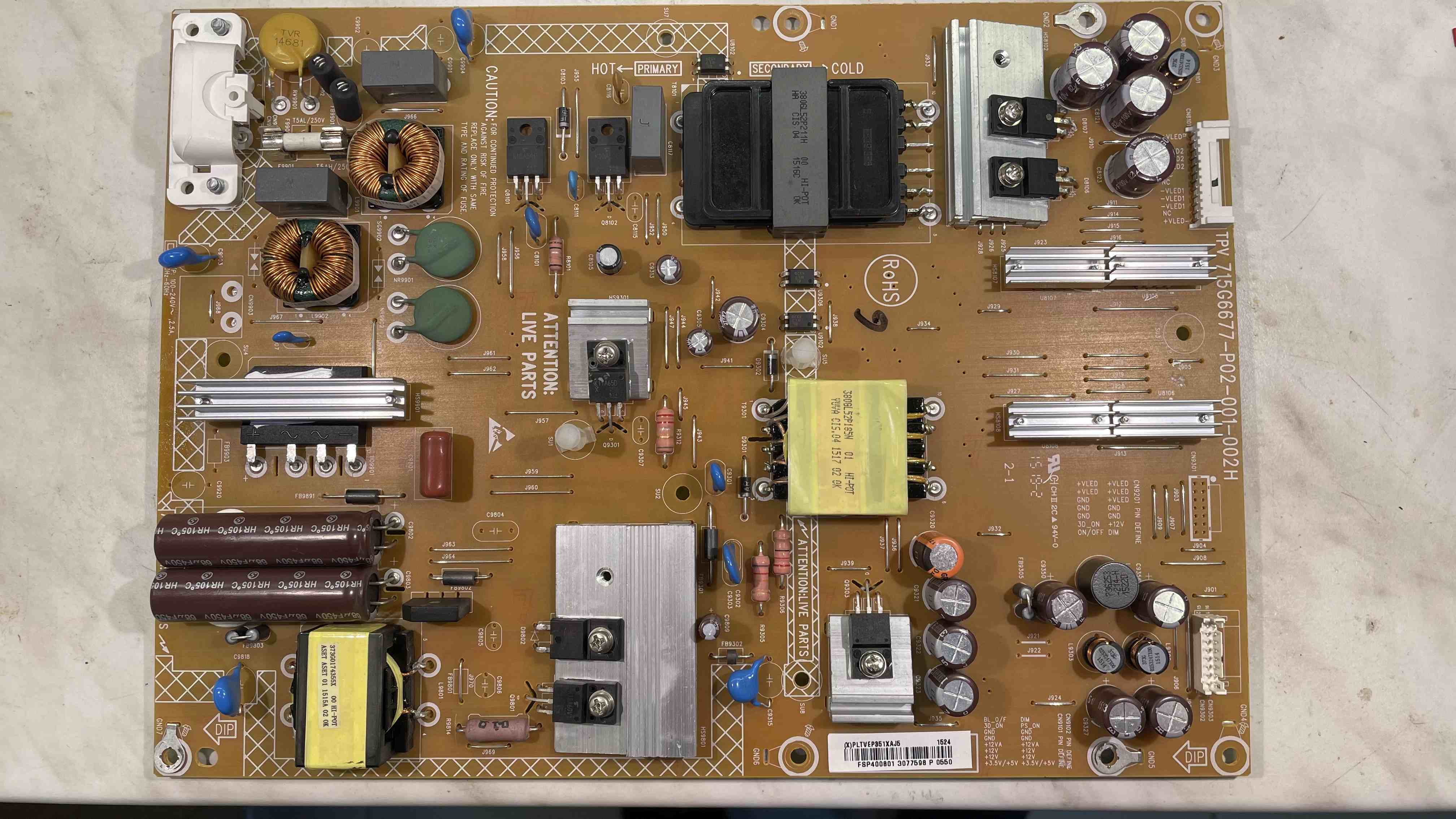

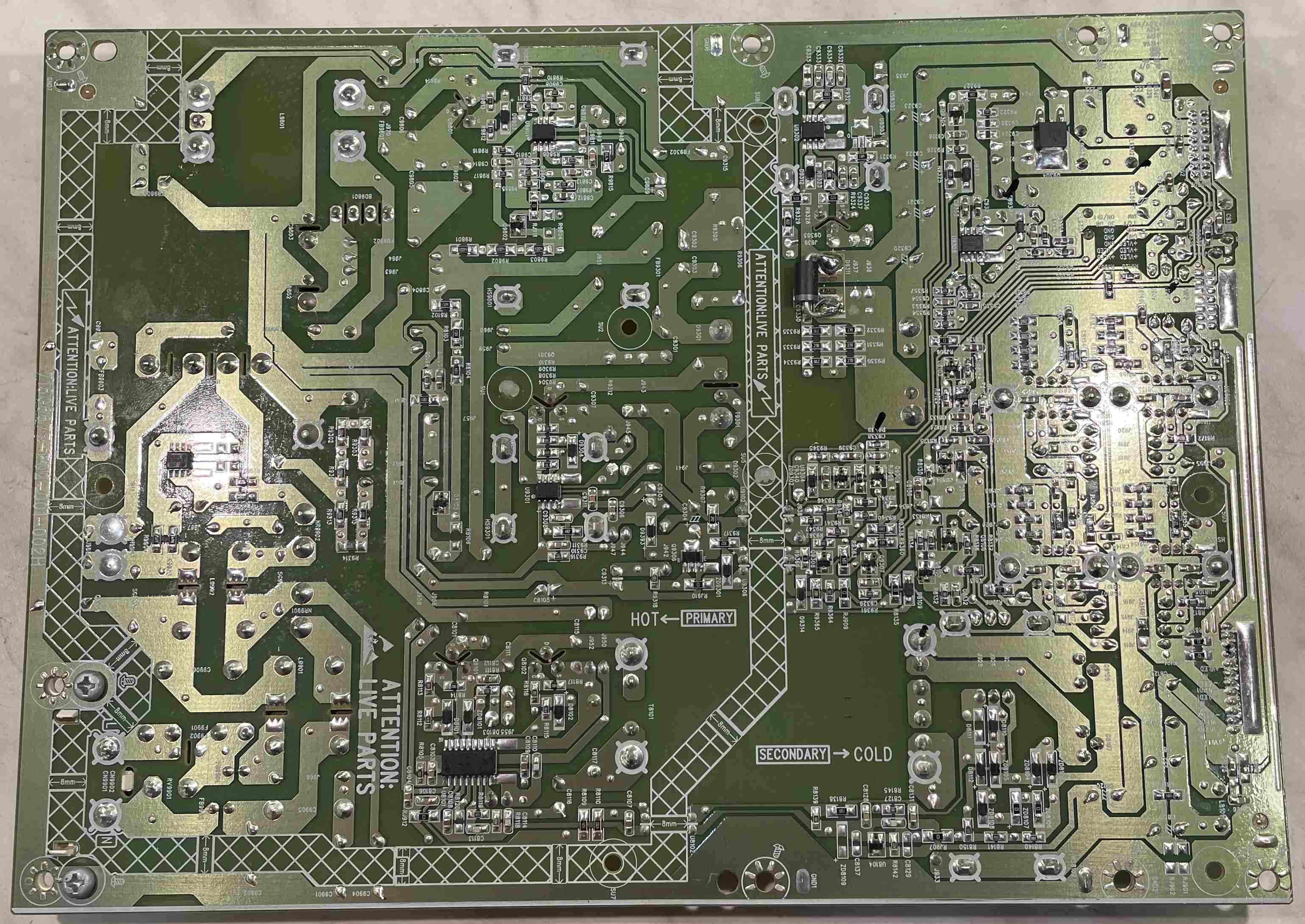

Rüdiger B. schrieb: > Kleiner Tipp: Bilder kann man auch zuschneiden. Ja doch! War ein Schnellschuß mit dem alten iPad 😳 Was wäre denn eine „bessere“ Diode? Die ist ja nicht ohne Grund gestorben. Ist auf der Sekundärseite des Ausgangsübertragers eingesetzt, Schaltbild liegt nicht vor. Philips 40PFK6560/12
Thomas R. schrieb: > Philips 40PFK6560/12 Thomas R. schrieb: > Ist auf der Sekundärseite des Ausgangsübertragers eingesetzt, Du meinst wohl die Sekundärseite des Netzteils. Wie sehen denn die Platzverhältnisse dort aus?
Unter der Platine ist wenig Platz weil das Chassis des FS nah ist (dort wo die fette Diode versuchsweise aufgelötet ist) aber auf der Oberseite wäre reichlich. Im Bild unter dem gelben Übertrager und neben dem orangenen C. Die Brücken sind schon eine Seite der Diode.
Thomas R. schrieb: > Unter der Platine ist wenig Platz weil das Chassis des FS nah ist > (dort > wo die fette Diode versuchsweise aufgelötet ist) aber auf der Oberseite > wäre reichlich. Im Bild unter dem gelben Übertrager und neben dem > orangenen C. Die Brücken sind schon eine Seite der Diode. Dann mach da eine in TO-220 rein, evtl sogar mit etwas Kühlblech. Das FR2 lässt sich ja ganz einfach bohren.
H. H. schrieb: > Thomas R. schrieb: >> Unter der Platine ist wenig Platz weil das Chassis des FS nah ist >> (dort >> wo die fette Diode versuchsweise aufgelötet ist) aber auf der Oberseite >> wäre reichlich. Im Bild unter dem gelben Übertrager und neben dem >> orangenen C. Die Brücken sind schon eine Seite der Diode. > > Dann mach da eine in TO-220 rein, evtl sogar mit etwas Kühlblech. > > Das FR2 lässt sich ja ganz einfach bohren. Bitte um eine Typenbezeichnung; die kann ich nicht aus dem Ärmel schütteln wie du :-)
Thomas R. schrieb: > Bitte um eine Typenbezeichnung; z.B. STPS8H100FP Kommt ja auch drauf an wo du so bestellst.
Scheint der einzige Fehler gewesen zu sein. Diode ersetzt und alles läuft wieder! Nochmals danke für die Tips! Da scheint eine Schutzschaltung am Werk gewesen zu sein: die Schottky liegt parallel zur Ausgangswicklung der Übertragers und war durchlegiert. Vermutlich wurde das auf der Eingangsseite bemerkt und deshalb gar nicht mehr eingeschaltet. Wäre die „Offen“ gewesen, hätte es vermutlich weitere Bauteile der Ausgangsseite mitgenommen.
Thomas R. schrieb: > Scheint der einzige Fehler gewesen zu sein. Diode ersetzt und > alles > läuft wieder! Nochmals danke für die Tips! Danke für die Rückmeldung. > Da scheint eine Schutzschaltung am Werk gewesen zu sein: die Schottky > liegt parallel zur Ausgangswicklung der Übertragers und war Sicher in Reihe. > durchlegiert. Vermutlich wurde das auf der Eingangsseite bemerkt und > deshalb gar nicht mehr eingeschaltet. Wäre die „Offen“ gewesen, hätte es > vermutlich weitere Bauteile der Ausgangsseite mitgenommen. Ist üblich so.
