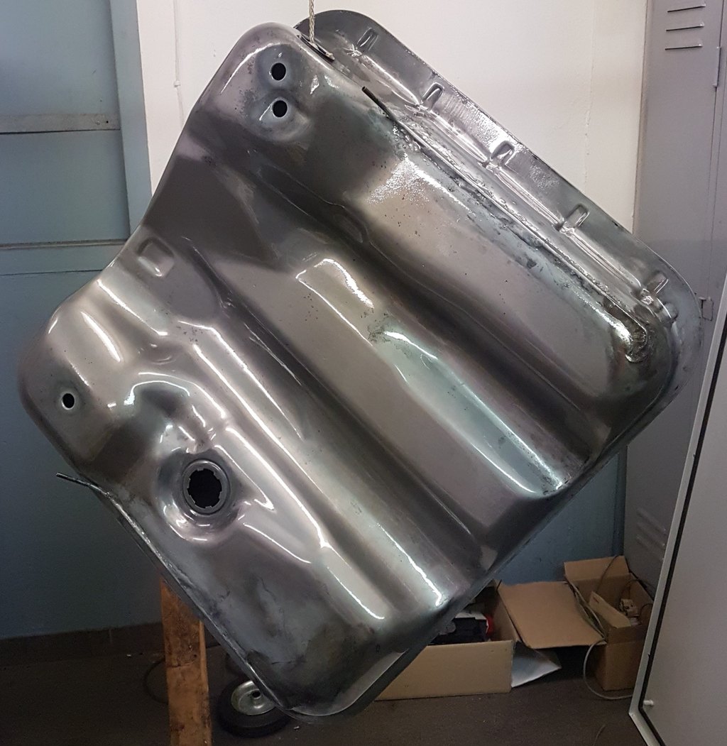

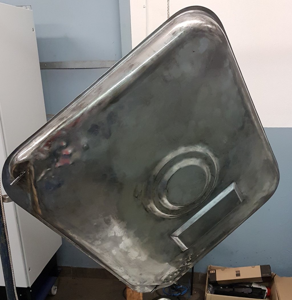

Ahoi, ich habe zum Aufarbeiten von kleineren Baustellen an meinem VW Bus - dh. Fensterrahmen, Radläufen, Steinschlägen - mir irgendwann ein "E-Zink"-Set von korrosionsschutz-depot.de bestellt. Nun war der Tank dran und zuerst habe ich nur kleine Blessuren mit dem ziemlich alten Elektrolyt ausgebessert. Da ich nicht mehr all zu viel hatte, und mir der Liter beim Depot zu teuer war, habe ich mir Zink-Elektrolyt bei tifoo bestellt. Ich dachte erst, ich würde nichts abscheiden, bis ich realisiert hab, dass das abgeschiedene Zink nicht grau wie bei dem E-Zink Set ist sondern glänzt. Das ist dann etwas eskaliert.. Arbeiten damit ist simpel - das zu verzinkende Teil mit dem Minuspol einer 12V Autobatterie verbinden (als Strombegrenzung schalte ich in der Regel eine H4 Scheinwerferlampe dazwischen - auch wegen der Kurzschlussgefahr), die Elektrode, ein Stückchen blankgeschmirgeltes Zink-Regenrohr, an den Pluspol, Schwämmchen über das Zink-Stück ziehen, mit Elektrolyt tränken und dann mit, in der Regel schnellen, kreisenden Bewegungen, verzinken. Sobald man zu lang verweilt wirds schwarz, das geht mit weiterem Bügeln wieder weg. Grüße, Martin .. ja, die Nagelspotter-Ausziehversuche sind eher urgs aber der ist eben noch ein originaler, ohne die möglichen Probleme der erhältlichen Nachbauten.
