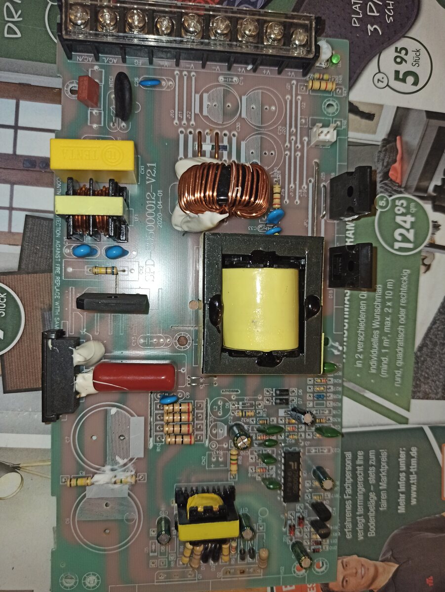

Hallo Leute, ich bitte um eure Hilfe. Ich habe ein Schaltnetzteil 24v 15A. Das Ding ist in einem 3D-Drucker verbaut und ist so ein typisches Chinateil. Neulich ist es einfach ausgefallen. Ich hatte einen defekten Transistor festgestellt (D13009K). Nachdem ich diesen erneuert hatte, war der nach kurzem Betrieb wieder defekt. Ich finde allerdings keinen anderen Fehler. Die Elkos habe ich durchgemessen. Deren Kapazität liegt innerhalb der jeweiligen Toleranzen. Die beiden großen Schottky-Dioden sind ok, der Brückengleichrichter ist ok. Alle anderen Dioden sind ok. Es ist auch nirgends irgendwas zu sehen. Auffallend ist, daß es immer der gleiche Transistor ist, der ausfällt. Könnt ihr mir helfen? Gruß Martin

Da haben vielleicht doch die Elkos den Low ESR eingebüßt. Das führt zu höheren (transienten) Überschwingern. Mach mal ein Bild von der Platine des Schaltnetzteiles. Vielleicht sieht man mehr.
Hier mal ein Bild. Allerdings sind da die Elkos ausgelötet um sie zu messen. Ebenso die Transistoren. Alle Elkos , auch die kleinen, haben optisch keine Mängel. Was ich noch festgestellt hatte. Wenn das Netzteil in Last geht, ist/war ein Geräusch zu hören. Das kannte ich von defekten, aufgeplatzten Kondensatoren auf nem Mainboard. Können die Kondensatoren defekt sein aber trotzdem deren Kapazität gut sein?
Martin schrieb: > Können die Kondensatoren defekt sein aber trotzdem deren Kapazität gut > sein? JA. ESR=?
Also ich weiß nicht was man vor der Arbeit so viel frägt, einfach die Elkos tauschen gegen neue und weiter sehen. Mit Messen des ESR wird es wohl nichts werden bei dir, u. wenn weißt du ja nicht den nötigen von einem neuen Elko? Nur dass die Elkos am Tod des Transis Schuld sein sollen? Die fehlenden beiden hier vorn das waren doch die auf der sek.Seite, oder wo ist der von der primär-Seite? Auf der Netzseite sind 3 Plätze zu sehen...?
Martin schrieb: > Auffallend ist, daß es immer der gleiche Transistor ist, der ausfällt. Tja, an dem Ausfall-Transistor fällt direkt auf, daß er ausfallend ist. Möglicherweise ist ein Snubber da auf der 230V-Seite verbaut, der defekt ist und dem Tranistor deshalb nur ein kurzes Leben erlaubt. mfg
Niemand schrieb: > Also ich weiß nicht was man vor der Arbeit so viel frägt, einfach > die Elkos tauschen gegen neue und weiter sehen. Ja genau ,alles mal tauschen und sehen ob's hält. Um dann wieder neue Transistoren reinzulöten, weil die wieder geflogen sind. Und nochmal andere Kondensatoren usw usw Warum mache ich das nicht einfach: Die Transistoren sind schwer zu bekommen bzw haben Lieferzeit. Irgendwann läppert sich ein Betrag zusammen, der den Neupreis z.B. eines Meanwell LRS 350-24 übersteigt. Wirtschaftlich nicht sinnvoll. Die Kondensatoren unten links sind die beiden großen 470uf/250v. Die 3 oben sind 2200uf/35v Low ESR.

Warum sollten denn die Elkos, die den Zwischenkreis sieben, low ESR sein? Wenn sie nur ihre Nennkapazität haben, sind sie auch nicht schuld am Tod des 13009.
Gerald B. schrieb: > Wenn es knapp bemessen ist, dann hast du bereits deine Antwort. Das > liefert 15 chinesische Ampere.´:-p Deswegen dachte ich ja anfangs auch, daß der Transistor einfach geflogen ist, weil die einfach Billigmüll sind. Hat etwa 6 Monate gehalten. Nach dem wechseln des defekten Transistors nur 15Minuten.
Viele berichten, daß Elkos defekt waren bzw der Grund waren, daß die Transistoren fliegen. Mein Denkfehler war wohl einfach, daß, wenn die Kapazität ok ist, der Elko auch ok ist.
ich habe mal die parametrische Suche laufen lassen und bei TME 3 Treffer angezeigt bekommen https://www.tme.eu/de/katalog/npn-tht-transistoren_100180/?mapped_params=261%3A1440943%2C1440899%3B268%3A1440957%2C1440962%2C1440977%2C1440980%2C1440984%3B589%3A1701916%3B Ich würde noch einen Versuch mit vertrauenswürdiger Ware machen. So ein Transistor ist in China schnell bedruckt/umgelabelt. Wie wird das Ding gekühlt? Zu viel Paste/zu wenig Paste, falsche Paste falsches Drehmoment... je näher man an die Grenzen der SOA kommt, desdo fehleranfälliger wird der Aufbau.
Martin schrieb: > Hat etwa 6 Monate gehalten. Nach dem wechseln des defekten Transistors > nur 15Minuten. 6 Monate kann man aber ansehen als Dauerbetrieb, zumal es vermutlich die vergangenen sehr warmen Sommermonate waren. Zwischenzeitlich hat wohl ein anderes Bauteil nachgegeben. Die 15 Minuten sind nur der Todeskampf des überlasteten Transistors, der für seinen vorläufigen Erfolg das elektronische Verdienstkreuz verdient hätte. Du bist nun auserwählt, ihm das würdevoll zu überreichen. mfg

Gerald B. schrieb: > Ich würde noch einen Versuch mit vertrauenswürdiger Ware machen. So ein > Transistor ist in China schnell bedruckt/umgelabelt. Genau das dachte ich zuerst als es das erste Mal ausfiel. Deswegen hab ich da nicht groß andere Bauteile gemessen.
Martin schrieb: >> ein anderes Bauteil nachgegeben. > Genau das versuche ich ja gerade zu lokalisieten Damit du nach der Reparatur wieder ein genauso schlechtes Netzteil hast? > Brauche ich die 15A: Gute Frage. Laut einem Test des Druckers, hiess es, > daß das sogar knapp bemessen wäre. Dann nimm ein 20A SNT von einem halbwegs verlässlichen Hersteller. https://www.ebay.de/itm/155169796984 https://www.ebay.de/itm/334243537231 https://www.ebay.de/itm/374169392375
