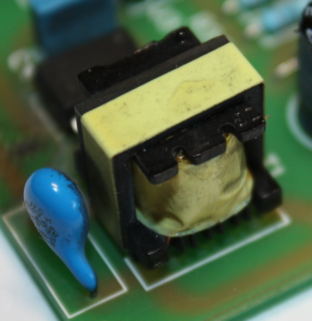

Guten Tag Meine KaffeeMühle hat den Geist Quittiert! Leider ist auf dem Trafo Nichts Aufgedruckt Sockelabstand ist 7.62mm 10PIN eingangs seitig sind 3Pin gebückt DANN leer und der 1erPin(Punkt) geht auf einen LNK362PN (pin5) Drain Ausgang die Beiden Äußeren zur Prozessorplatine mit Diode gesichert. Professor ist ein 8051 ich denke das ist ein 5V trafo Maschine ist eine MK Barista Vario Home PCB Aufdruck wurde beim Defekt Zerstört NSO45A_xxX 220V Leider gibt es da Je nach Modell verschiedene FRAGE kann ich am Ohmwert vielleicht etwas erkennen. DANKE
Wenn du LNK schreibst, handelt es sich um ein Schaltnetzteil. Mit an Sicherheit grenzender Wahrscheinlichkeit ist nicht der Übertrager kaputt, sondern die Elkos sind taub geworden und haben den LNK mitgerissen. Ist das gelcihe Spiel, wie bei Waschmaschinen u. ähnlichen geräten mit TNY und derlei Schaltnetzteil ICs. Tausche die Ekos, besorge dir ein neues IC, scha ob eventuell eine Sicherung oder ein Sicherungswiderstand ausgelöst hat und ob der Gleichrichter noch in Ordnung ist. Sollte auf der Leiterplatte zu viel weggebrannt sein, kann man auch den onboard Schaltregler deaktivieren und Standardspannungen, wie meist 5V mittels USB Lader oder dessen Platine direkt einspeisen.
Kurt S. schrieb: > FRAGE kann ich am Ohmwert vielleicht etwas erkennen. Nein, die Nennwerte zu niedrig für die üblichen Messgeräte. Selbst wenn es vorgefertigte 5V Trafos in ähnlicher Bauform (nicht unbedingt derselben Anschlussreihenfolge) gibt: Der Trafo ist das letzte, was an so einem Schaltnetzteil kaputt geht.
Michael B. schrieb: > Der Trafo ist das letzte, was an so einem Schaltnetzteil kaputt geht. Selten mal brennt die Primärwicklung durch, als Folgefehler. Das kann man aber leicht mit dem DMM messen, sie hat dann ja keinen Durchgang mehr.
Danke Ich Tausche mal die ELKOS mal sehen was dann so abgeht ;-) Die spule scheint wirklich in Ordnung zu sein DMM misst Durchgang.
Kurt S. schrieb: > Danke > Ich Tausche mal die ELKOS mal sehen was dann so abgeht ;-) > Die spule scheint wirklich in Ordnung zu sein DMM misst Durchgang. Und der LNK362?
