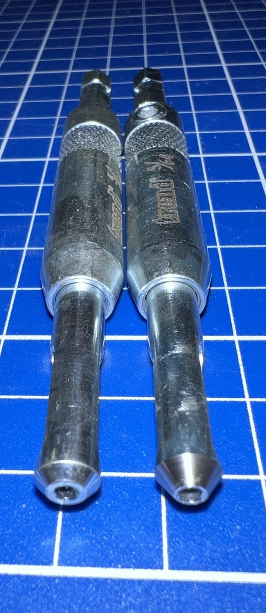

Hallo, gibt es kleinere Scharnierbohrer als 5/64 Zoll bzw. 2mm? Die Hülse zur konischen Spitze hin hat einen Durchmesser von 6,3 mm. Gibt es so etwas noch kleiner? Der Bohrer kann 2 mm haben, aber wenn die Hülse etwas geringer im Durchmesser wäre, dann könnte man besser die vier Löcher bei UHF- und N-Flanschbuchsen (die ohne Senkung) bohren. Holger

Führungshülse auf Wunsch-Außendurchmesser bringen ist keine Option (abdrehen oder zur Not in Bohrmaschine spannen und am Schleifbock abschleifen)? Oder Zentrierkörner nehmen und "normal" bohren, wenn es kein inhomogenes Material wie Holz (Verlaufen des Bohrers an Jahresringen) ist.

Sönke P. schrieb: > Führungshülse auf ... Moin, daran habe ich gedacht. Habe aber weder die Fertigkeiten noch eine Maschine. Frühestens Montag kann ich mit unserem Feinmechaniker in der Firma reden. Mal sehen was der sagt. Ich habe zwei, so dass einer zu Versuchszwecken verwendet werden kann. Holger

Moin, so sieht es aus. Links original, rechts hat der Feinmechaniker bearbeitet. Gruß Holger
