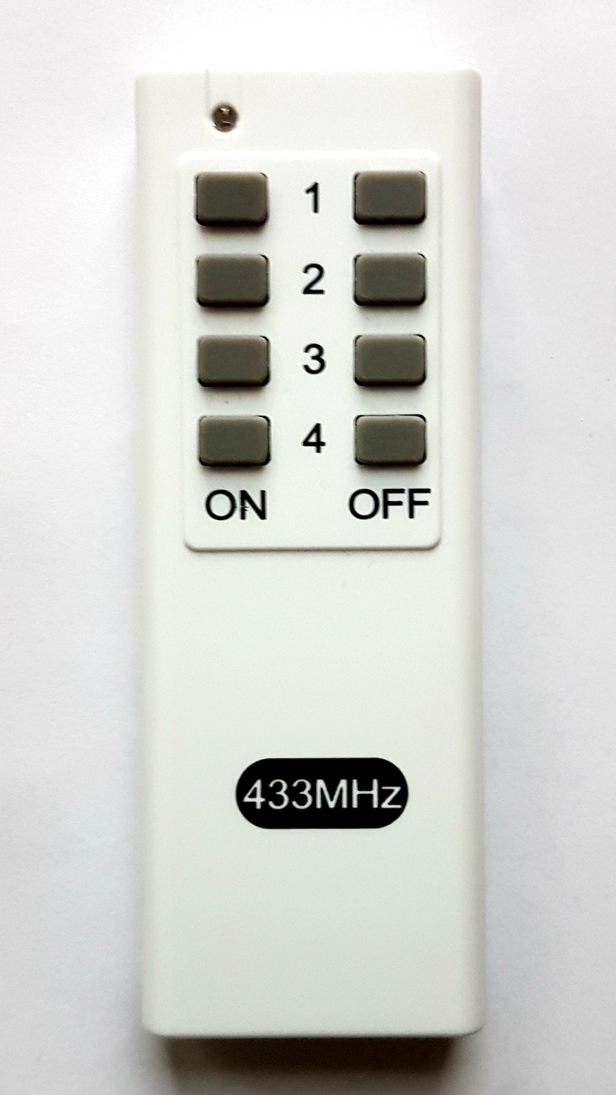

Hallo, Ihr kennt sicher die kleinen Fernbedienungsteile, mit denen man bis zu 4 verschiedene Steckdosen-Zwischenstecker schalten kann. Wie funktioniert das? Ohne 4-kreisigen Superheterodyn-Empfänger, ohne WLAN, aber für kaum 15 €? Tarik
Meist mit 433 MHz Funkstrecke. Der Empfänger ist oft ein Pendelaudion mit einem Transistor. Wenn in der Nachbarschaft ein Funkamateur wohnt und als Primarnutzer im 70 cm Band arbeitet schalten die Steckdosen manchmal nicht. Diese "Störungen" muss man laut Beipackzettel hinnehmen.
Pendelempfänger (Superregenerativempfänger) hat sehr geringe Produktionskosten. -und sehr geringen Stromverbrauch. (Wird z.B. auch bei Funkthermometern od. Funkklingel verwendet.) Würde darauf achten, welche Leistung (Strom) damit geschaltet werden kann. Für eine Lampe genügt irgendein Relais, aber wenn man eine 1000W Pumpe zur Gartenbewässerung schalten möchte? Der Preis ist trotzdem erstaunlich gering und mit europ. Produktionskosten nicht darstellbar.

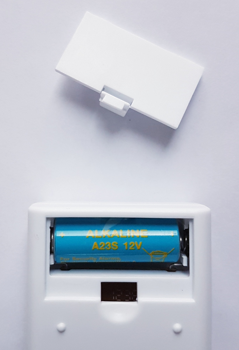

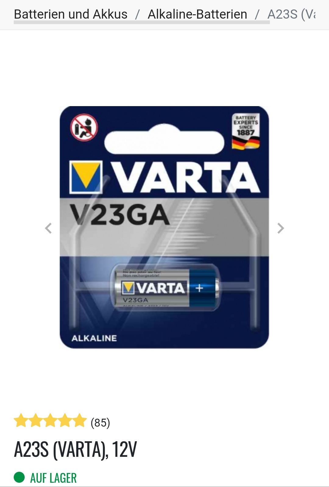

Nautilus schrieb: > Meist mit 433 MHz Funkstrecke. Für eine Lüftungsanlage nutze ich im Bedarfsfall eine Funksteckdose. Das ist Sylvester ganz praktisch, damit man sich den Böllergeruch nicht reinsaugt. Sonst müsste ich erst auf den Dachboden klettern und den Stecker ziehen. Schlaumaier schrieb: > Als meine alle war, hat mich die neue 6 Euro gekostet. Eine 12V Batterie A23S kostet heute 1,99 Euro und lässt sich bequem wechseln.
Bastler schrieb: > Schlaumaier schrieb: > >> Wenn man das mit einen ESP macht und das mit ein Handy verbindet..... . > > Dann kann man auch gleich eine WLAN Steckdose kaufen mit Tasmota drin... Genau. Da ist nämlich in den meisten Fällen ein ESP drin.
Michael M. schrieb: > Eine 12V Batterie A23S kostet heute 1,99 Euro und lässt sich bequem > wechseln. Jo. Vor einigen Jahren musste ich die aber in meine Kleinstadt "importieren" lassen, da keiner des hochgelobten Einzelhandel die verkaufen konnte. Und das waren via Prime ca. 6 Euro. K.a. ob die heute ein normaler Laden führt. Ich habe es mir abgewöhnt in ein Geschäft nach Dingen zu fragen. Aber du hast Recht es ist ein A23. Hab mich damals gewundert wie so was kleines 12 V haben kann. ;)
