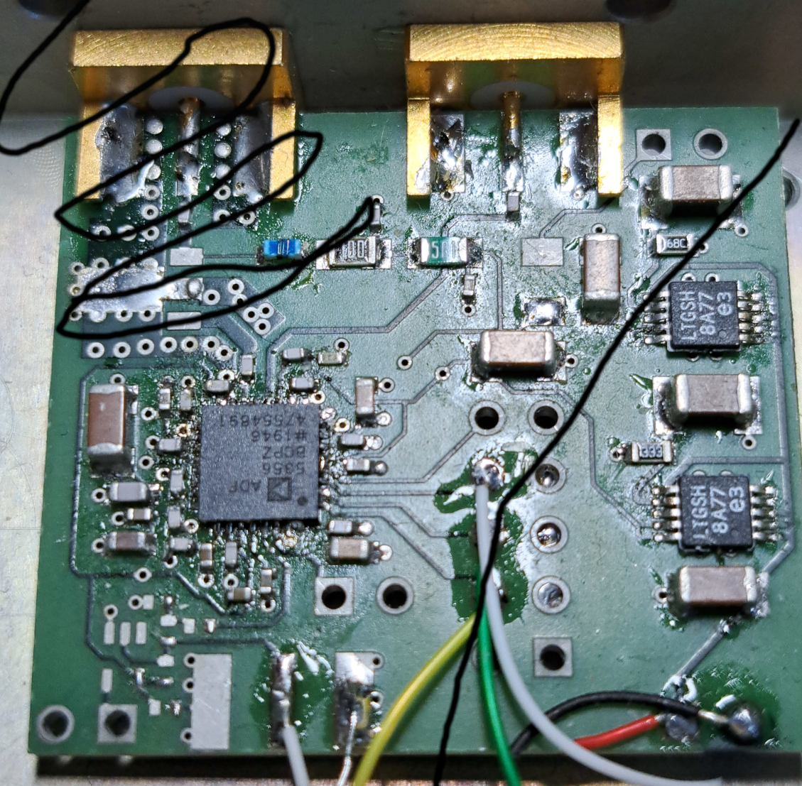

Was hat das LO-Konzept mit Helgoland zu tun? Die Frage war, wie man mit möglichst wenig Aufwand 17 dBm Treiberleistung hinbekommt, nichts sonst. Ansonsten: ADF5356 und Freunde existieren, oder LMX2594, wenn man ihn gerade zu kaufen bekommt. oben links braucht man nur für 6-12 GHz oben rechts Ausgang für 10 MHz-6GHz rechts die Spannungsregler mitte SPi-Interface unten 100 MHz CMOS rein Das war jetzt schwer? Soll der TO eine Strafarbeit schreiben? Gerhard

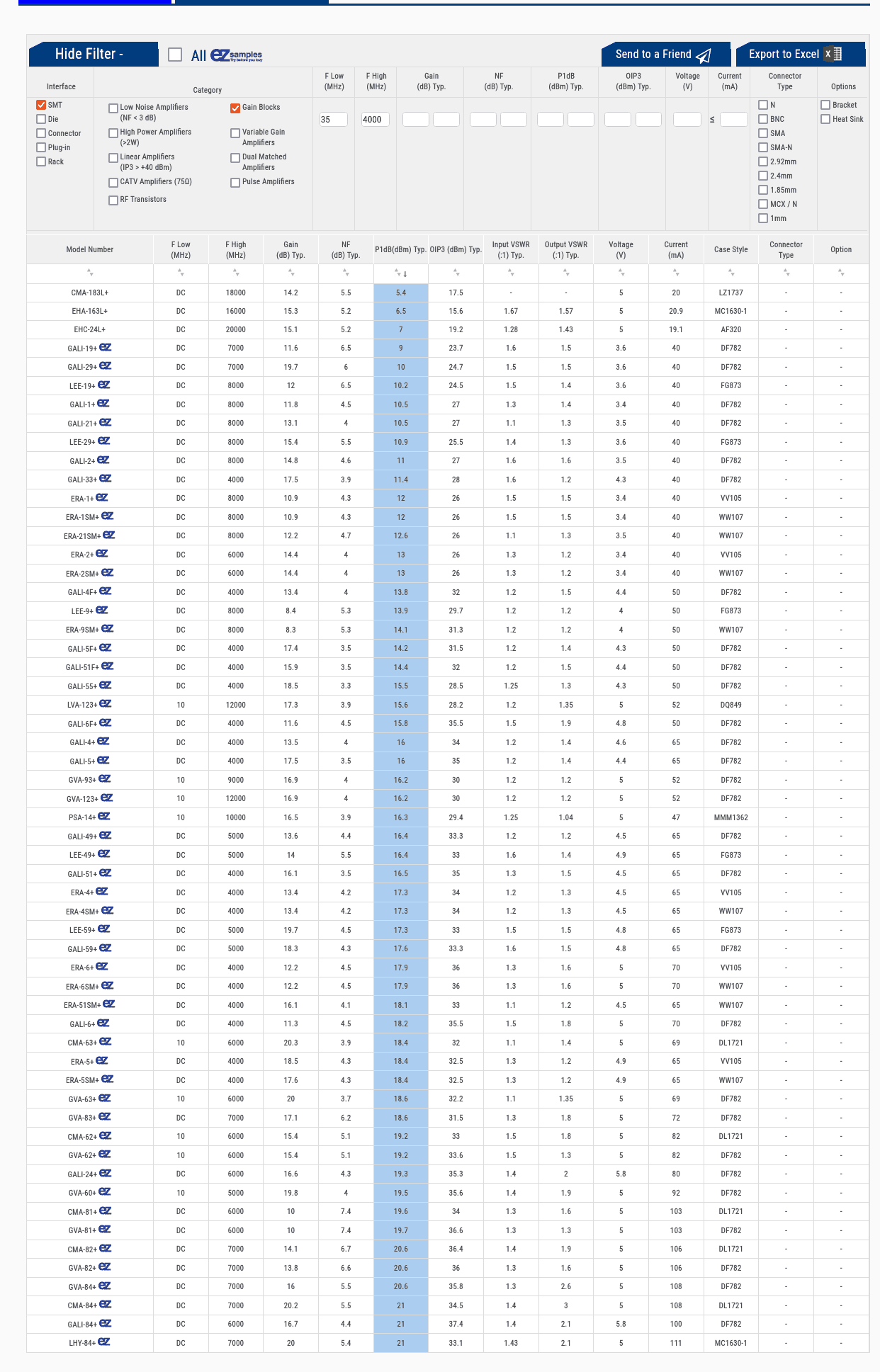

Da der Mischer schon von Minicircuits ist, die haben eine ordentliche Suchfunktion. Hier alle MMIC für 35-4000 MHz. Welcher -1dB-Punkt nötig ist wäre die nächste Frage. Die ERA und GALI Typen sind vermutlich die bekanntesten. Ob der LO-Sinus leicht verzerrt ist dürfte egal sein. Die harmonischen Verzerrungen entstehen sowieso im Ringmischer.
