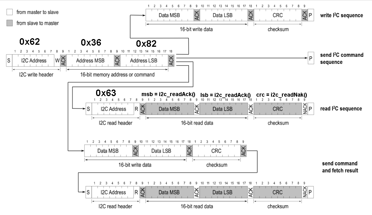

Ich habe einen SCD40 von Sensirion und via I2C an den ATmega88PB
angeschlossen. Der hat native I2C. Die Bibliothek habe ich in diversen
anderen Projekten am laufen. Nur der SCD40 antwortet nicht.
folgende code:
  i2c_init();
  sei();
        _delay_ms(1000);//laut SPEC für den CO2 Sensor
  uint8_t msb=0;
  uint8_t lsb=0;
        uint8_t crc=0;
  i2c_start(0x62 & 0xFE); //WRITE command
  i2c_write(0x36); //Seriennummer MSB
  i2c_write(0x82); //Seriennummer LSB
  _delay_ms(10);
  i2c_start(0x62 | 0x01); //READ command
  msb = i2c_readAck();
  lsb = i2c_readAck();
  crc = i2c_readNak();
  i2c_stop();
Ab i2c_readAck(); hängt das Programm weil die Clock Leitung dauerhaft
auf 0 gezogen bleibt. Habe das Gefühl dass der nicht antwortet aber was
ist falsch? Adresse von dem ist 0x62. 50kHz Clock Leitung, 4,7k Ohm
Pullup and 5V (bei 3,3V geht es auch nicht). Leitung kann man leider
nicht durchklingeln weil der Sensor ungünstiges Footprint hat...

Kann es sein, dass die Hex-Zahlen der Datenblatt-Tabelle Table 9 nur 7
Bit haben, und erst noch eine Stelle nach links geschoben werden müssen?
Aber da stehen auch drei 8 Bit Zahlen
read_measurement 0xec05
get_data_ready_status 0xe4b8
set_ambient_pressure 0xe000
seltsam...

Laut Datenblatt sollte der delay nur 1ms sein, nicht 10ms. Ausserdem
gibt read_serial_number 9 Bytes zurück, nicht nur 3. Aber ob das der
Fehler ist? Versuch doch spasseshalber mal 0x82 0x36 zu senden anstelke
von 0x36 0x82 ...
LG, Sebastian
Datenblatt Table 9:
get_serial_number 0x3682 "read"
start_periodic_measurement 0x21b1 "send command"
die Reihenfolge high/low scheint zu stimmen
