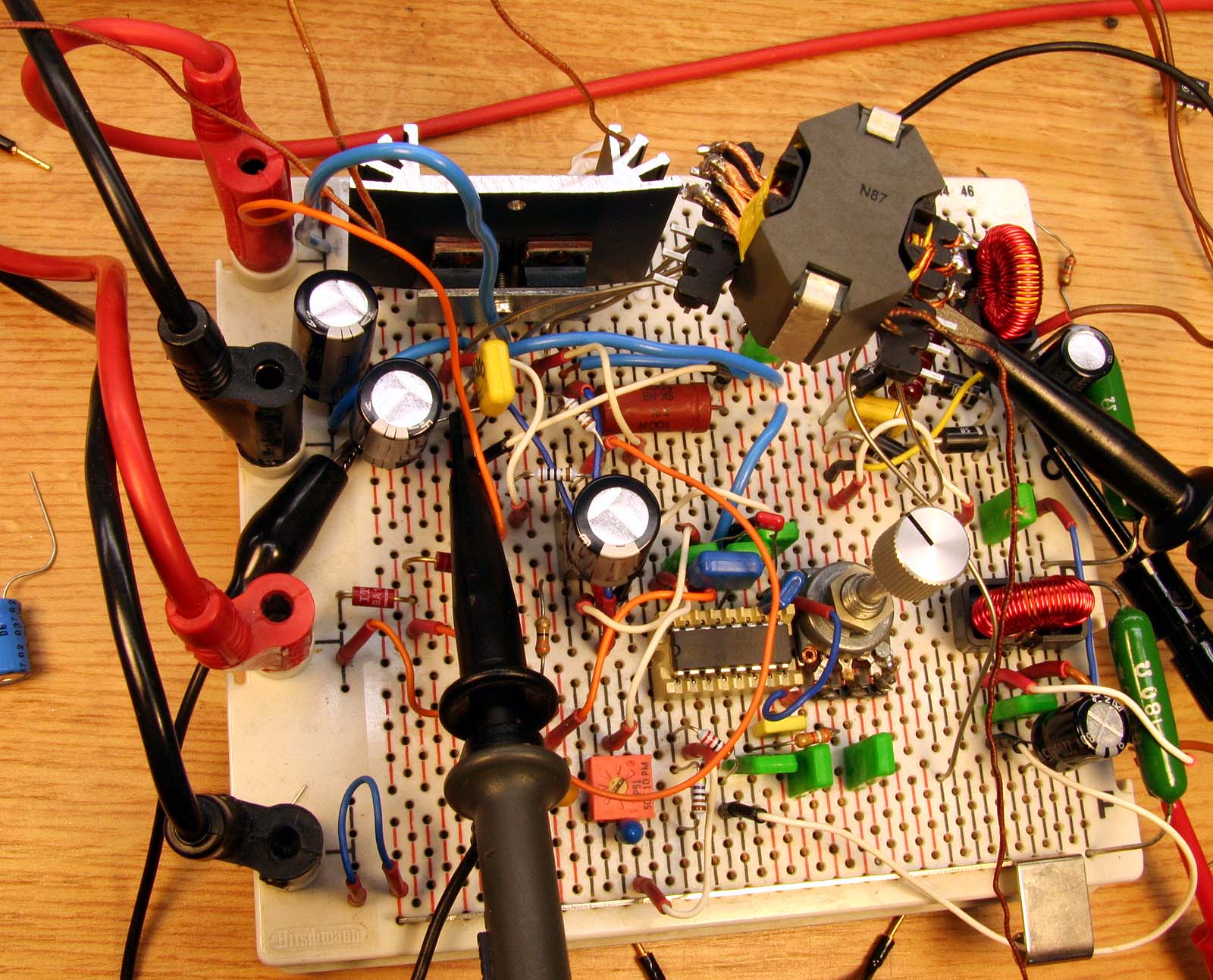

Marc X. schrieb: > Die Hirschmann Steckbretter konnten größere Pins aufnehmen, ich > bezweifle aber, das die noch hergestellt werden. Stimmt. Beides. Also nicht nur dass er zweifelt. Das sind die XP101, von denen habe ich mehrere. Vorteil: Kein Problem mit dicken Drähten, Nachteil: Nur halb so viele Kontakte, wie die billigen Bread-Bords, siehe Foto. Irgendwo muss der Platz ja herkommen. Man braucht für alles Mögliche Adapter, insbesondere ICs oder Stiftleisten. Nach vielen Jahren (oder Jahrzehnten), beruflich und privat, habe ich deshalb reichlich davon, aber könnte ich dazu raten, wenn es die noch regulär gäbe? Immerhin beantwortet es die Frage - zumindest teilweise.
