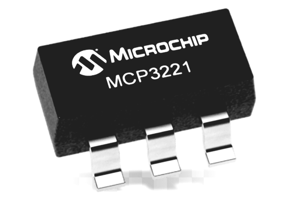

Ich suche die Bauteilbezeichnung für einen 5-Pin SOT-23 IC mit "S1SD" Marking. Das Bauteil wird zur Temperaturmessung per I2C verwendet (Spannungsteiler mit NTC) und ist vermutlich ein ADC. MCP3021 oder MCP3221 würden hinkommen, auch von der Pinbelegung, allerdings passt das Marking laut Datenblatt nicht dazu. Hat jemand eine Idee was das sein könnte?

Michael B. schrieb: > > S1?? ist eventuell R1121N311B, aber das wäre was ganz anderes als ein > ADC, nämlich ein LDO. Danke, aber ein LDO ist es nicht, die Ansteuerung per I2C ist relativ sicher (zwei Pins des Bauteils sind mit den I2C Pins des Mikrocontroller verbunden) und der Spannungsteiler mit NTC ist ebenfalls dort angeschlossen. Ich habe bisher noch nichts passendes gefunden was zu diesem Marking passen würde, die beiden Microchip ADCs würden zumindest vom Pinout passen.
Dieter schrieb: > Hat jemand eine Idee was das sein könnte? Ich weiß es sogar ganz genau. MCP3221A5T-I/OT

H. H. schrieb: > > Ich weiß es sogar ganz genau. > > MCP3221A5T-I/OT Besten Dank! Ich habe nur das Datenblatt des MCP3221A5T-E/OT gefunden, dort fängt der Marking Code mit "G" an.

Als ich nach dem "S1SD" Marking gesucht habe war ich ursprünglich schon bei den Microchip ADCs MCP3021 oder MCP3221. Ich hatte dazu aber nur das Datenblatt der "E/OT" Variante auf dem Schirm, da passt das Marking nicht. Dass es auch noch eine "I/OT" Variante gibt war mir nicht bewusst.
