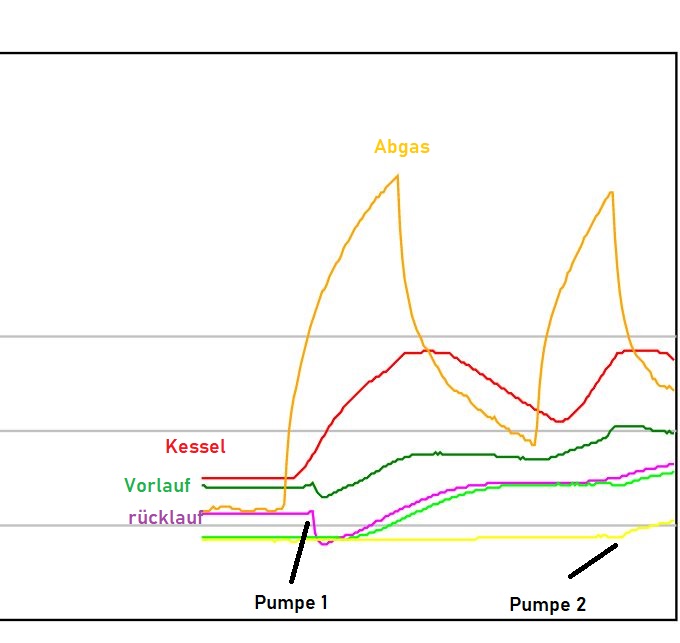

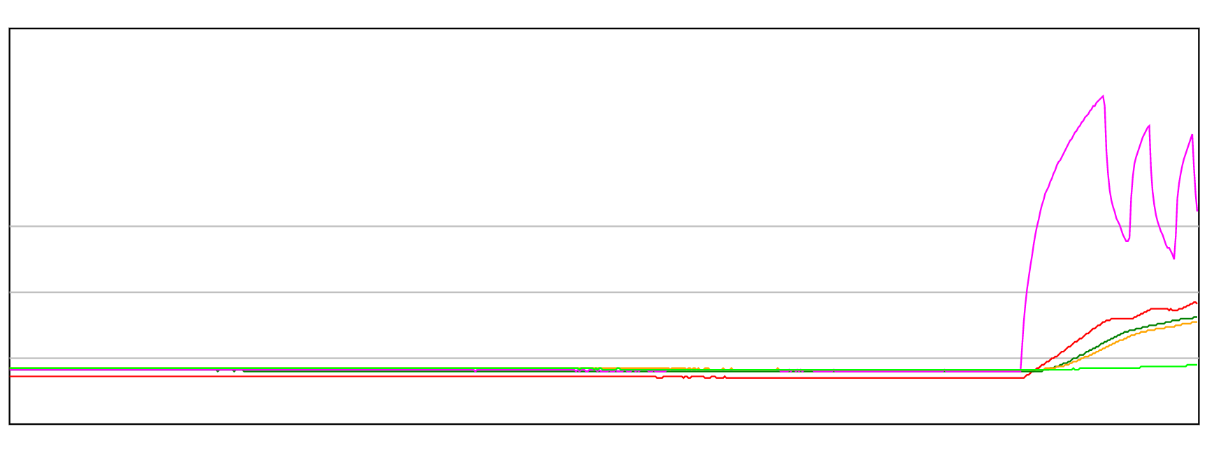

Bis zu fünf DS18B20 sind am gpio 2 = D4 des ESP8266 im Sonoff Basic
angeschlossen. Pullup R 1k zwischen data und 3.3V.
Muss kein sonoff sein jeder ESP8266 geht.
Die IP eures esp8266 wird beim start auf der seriellen leitung
ausgegeben.
Graphik abrufen: http://192.168.178.23/
Firmware update: http://192.168.178.23/update
Das ist ein "work in progress". Anzahl sensoren, aufzeichnungsdauer etc
lassen sich einfachst ändern. NTP ist falsch skaliert und deshalb
default aus. Intervall ist 30sek, also 6 stunden bei 720 punkten.
Bild:
von oben nach unten:
Abgastemperatur
Vorlauf
Rücklauf
Vorlauf boden
Rücklauf boden.
Temp ist von 0 bis 120 grad. Graue linien bei 20, 40 und 60 grad.
Das ist meine oelheizung, kaltstart. Bodenheizung pumpe aus.
Konstruktive kommentare oder firmware verbesserungen wilkommen!
von Alt G. (altgr)

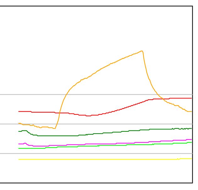

Aktuell sieht das so aus.
Denke der vorlauf-sensor, der rote, misst 2 grad zu wenig.
Hat jemand eine idee wie man am kessel einen 18b20 sensor anbringt?

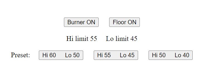

Meine heizung macht gerade testlauf mit einem sonoff 4ch als steuerung.
Gesteuert wird brenner und umwälzpumpe eins anhand kesseltemperatur.
Ueberwacht wird auch vorlauftemperatur falls der kesselsensor defekt
wird.
KA wie ich umwälzpumpe zwei, die für bodenheizung, steuern soll.
Bild1 ist steuerkonsole über http.

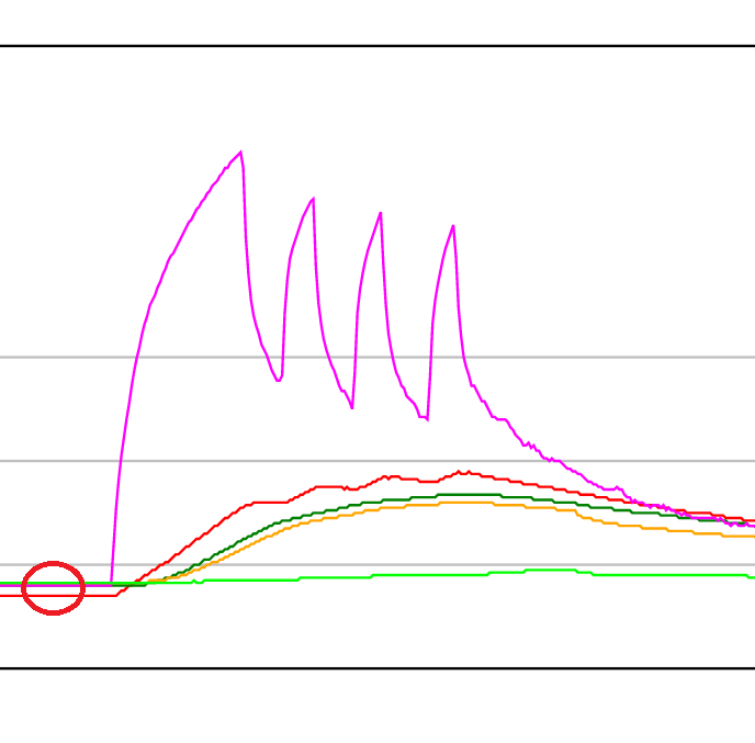

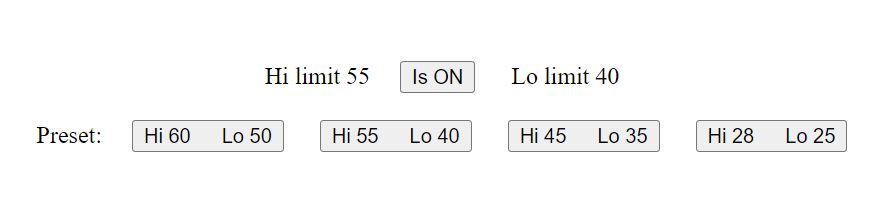

Bild2 erste automatische brennerabschaltung bei 55 grad.

Hab die heizung jetzt längere zeit damit laufen lassen. Funktioniert
bestens.

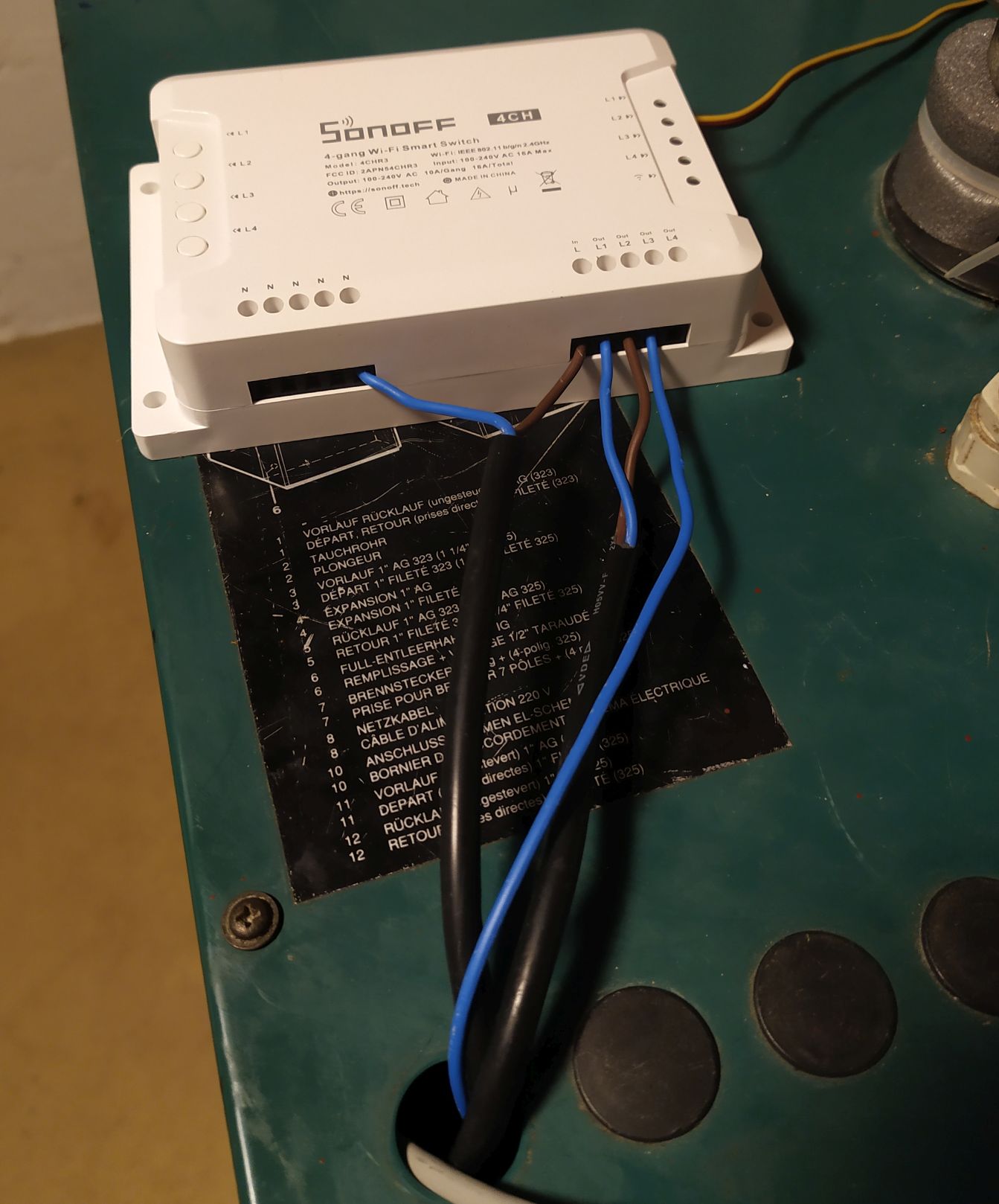

Von dem sonoff 4ch hab ich ein relais für benner, eines für umwälzpumpe,
eines für bodenheizung umwälzpumpe. Brenner und bodenheizung ist per web
schaltbar. Ich messe 6 temperaturen und zeige die in einer grafik an.

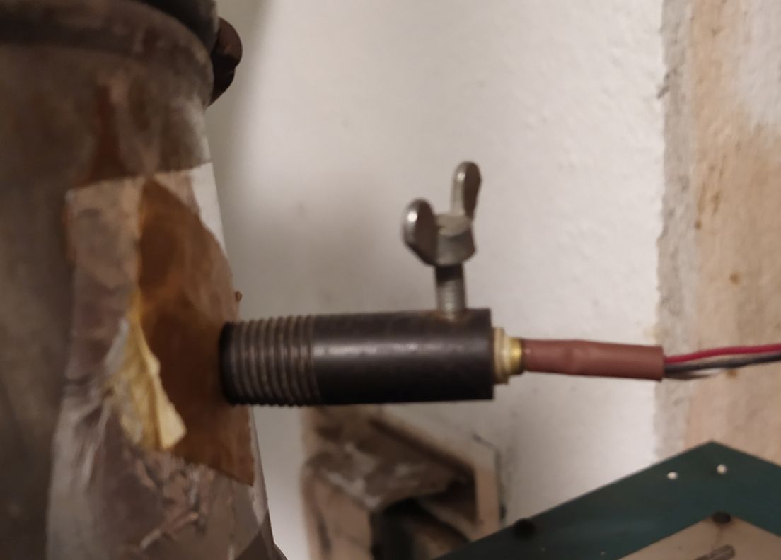

von Alt G. (altgr)
Bild1 Sonoff 4ch angeschlossen.
Bild2 Vorlaufsensor DS18b20
Bild3 Abgassensor DS18b20
