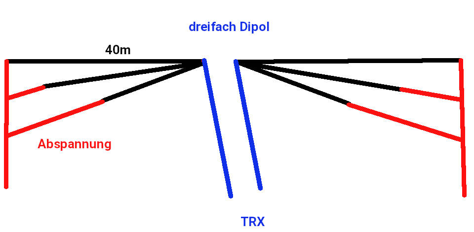

Hallo Antonius, habe nicht alle Antworten durchgelesen. Hätte den skizzierten Vorschlag, sofern nicht schon erwähnt. Wenn Du ehe schon einen 40m Dipol gespannt hast, dann spann direkt darunter mit dem gleichen Einspeisepunkt zwei oder noch mehr Dipole darunter. Alte erprobte und bewährte Monoband-Technik ohne verlustbehafteter Traps. vy73 Markus
Bearbeitet durch User
Hallo, Markus W. schrieb: > Wenn Du ehe schon einen 40m Dipol gespannt hast, dann spann direkt > darunter mit dem gleichen Einspeisepunkt zwei oder noch mehr Dipole > darunter. wobei die zusätzlichen Antennen nicht zwingend elektrisch mit dem Speisepunkt verbunden werden müssen. Es reicht, wenn sie parallel zum gespeisten Dipol geführt werden: https://www.dl0hst.de/do_antenne.htm Gruß Helmut
@Helmut Müssen nicht, aber können ohne weiteres. Da man meist nur ein Einspeisekabel runter hängen lassen möchte und ich zumindest es nicht elektrisch umschaltbar haben wollte wurden alle Dipole gemeinsam verbunden. vy73 Markus @Helmut, mir scheint ich habe Deine Ausführung missverstanden. Du meinst wohl - nur darunter hängen und auf die kapazitive Einkopplung hoffen - richtig?

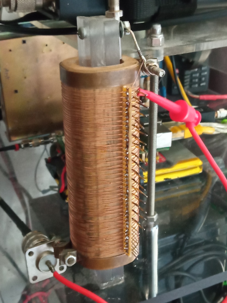

Ich habe meine Multibandlösung für Kurzwelle als Spartrafo mit Abgriffen gelöst. Zuletzt hab ich 36 abgriffe bei 72 Windungen benutzt. (Glaube, müsste ich morgen nachzählen) In dieser Ausführung allerdings nicht als Sendeantenne getestet sondern nur zum Empfang am SDR. Aktuell habe ich so ca. 8m Draht in der Wohnung gespannt, der Rest ist am ende einfach aufgerollt. (Länge unbekannt, dürften aber insgesamt gute 30m sein) Abgriff nach Signalstärke am SDR, so ca. In der Mitte findet sich der abgriff für 40m bei dieser Drahtlänge. Funktioniert halbwegs brauchbar unter den gegebenen Bedingungen, Indoor ist und bleibt halt ein Kompromiss. Für draußen könnte man ja eine Umschaltung mit Relais bauen und in ein passendes Gehäuse stecken.
Kilo S. schrieb: > Ich habe meine Multibandlösung für Kurzwelle als Spartrafo mit > Abgriffen gelöst. Das ist doch einfach nur der Trafo der EFHW in variabel. Zum Senden gehört da noch ein C in die trx seite und ein kleines gegemgewicht. Wenn der C auchnoch Variabel ist, dann ist das ein angepasstes Antennenanlassgerät für hochohmige Antennen. Zum reinen Empfangen ist ein C auf der RX seite auch zu empfehlen. Der C gehört natürlich parallel zur T/RX Seite. Und der 0.05lambda pigtail (man kann auch das koax vom TRX(die Sperre nicht vergessen) nehmen) verbessert es auch.

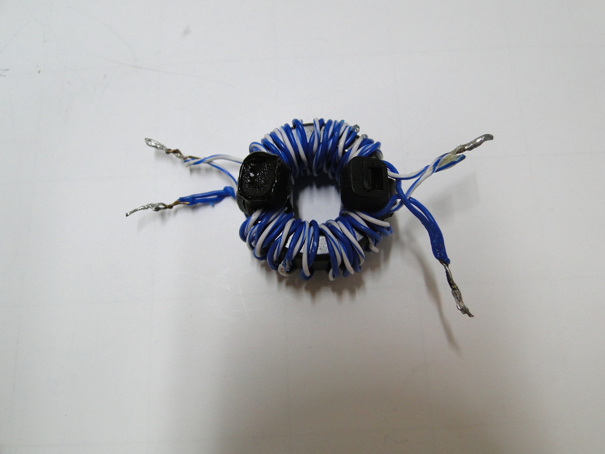

Antonius schrieb: > Was ich dabei noch nicht ganz verstehe, ist, wie die 50-Ohm-Zuleitung zu > dem 49:1- (bzw. 64:1-) Transformator beschaffen sein muss. Es gibt > offensichtlich unterschiedliche Versionen. Das ist ein ganz gewöhnliches Koaxkabel mit 50Ω, da gibt es zwar unterschiedlich dicke und mit unterschiedlichen Dämpfungen, aber das braucht dich erstmal nicht weiter zu interessieren. Hier eine Adresse wo du sowas kaufen kannst: https://kabel-kusch.de/RG58-59-62/rg59bu.htm Antonius schrieb: > Bei manchen steckt dieser Trafo sozusagen direkt im Transceiver (QRP), > andere nutzen anscheinend eine Mantelwellensperre, ab da eine definierte > Länge 50-Ohm-Koax bis zum 49:1-Trafo. Was ist denn davon am ehesten zu > empfehen für einen stationären Aufbau? Nein, der Trafo muß ans Ende der Antenne, niemals in den Transceiver, esseidenn, du würdest die Antenne ohne Speisekabel direkt mit dem Transceiver verbinden, was aber so gut wie nie vorkommt. Den Trafo steckst du in ein kleines Kästchen, so wie in dem Link den ich gepostet habe. Zu diesem Kästchen führt dann das Koaxkael und die Antenne, die werden dort zusammengeführt. Hier noch ein Link: https://www.nonstopsystems.com/radio/pdf-ant/article-antenna-endfed-7MAA.pdf und hier ist sie auch nochmal: https://officinahf.jimdofree.com/antenne-hf-mf/hf-end-fed-multibanda/
TVI Fan schrieb: > Das ist doch einfach nur der Trafo der EFHW in variabel. Genau, ich hab auch nichts anderes behauptet. Allerdings nach dem Prinzip wie ihn viele Halbwellen benutzen. Luftspule mit anzapfung, die haben und brauchen auch keinen C Parallel. In dem Fall durch die Variablen Abgriffe alle zwei Windungen (39 und nicht 36 abgriffe, 78 Windungen insgesamt) je nach Strahlerlänge für viele Bänder einsetzbar. TVI Fan schrieb: > Und der 0.05lambda pigtail (man kann auch das koax vom TRX(die Sperre > nicht vergessen) nehmen) verbessert es auch. Die Mantelwellensperre und das pigtail könnte man noch hinzufügen, sehe ich aber aktuell keinen Grund zu. Die Spule ist fest mit meinem "Funk-Regal" verbunden und das ganze war nie zum senden gedacht. Im Gegenteil, ich habe sogar unterschiedliche Strahler dafür die speziell für den Einsatz im Innenraum an dieser Spule gedacht sind, Teleskopantennen bis ~1,60m eine ohne mittelspule und eine mit. (Ehem. CB Antenne) Damit man nicht immer Draht quer in der Bude hängen hat. Für Empfangszwecken reicht es mir aus in etwa die passende Impedanz zu haben. Das erreiche ich mir dieser Spule auch ganz gut.

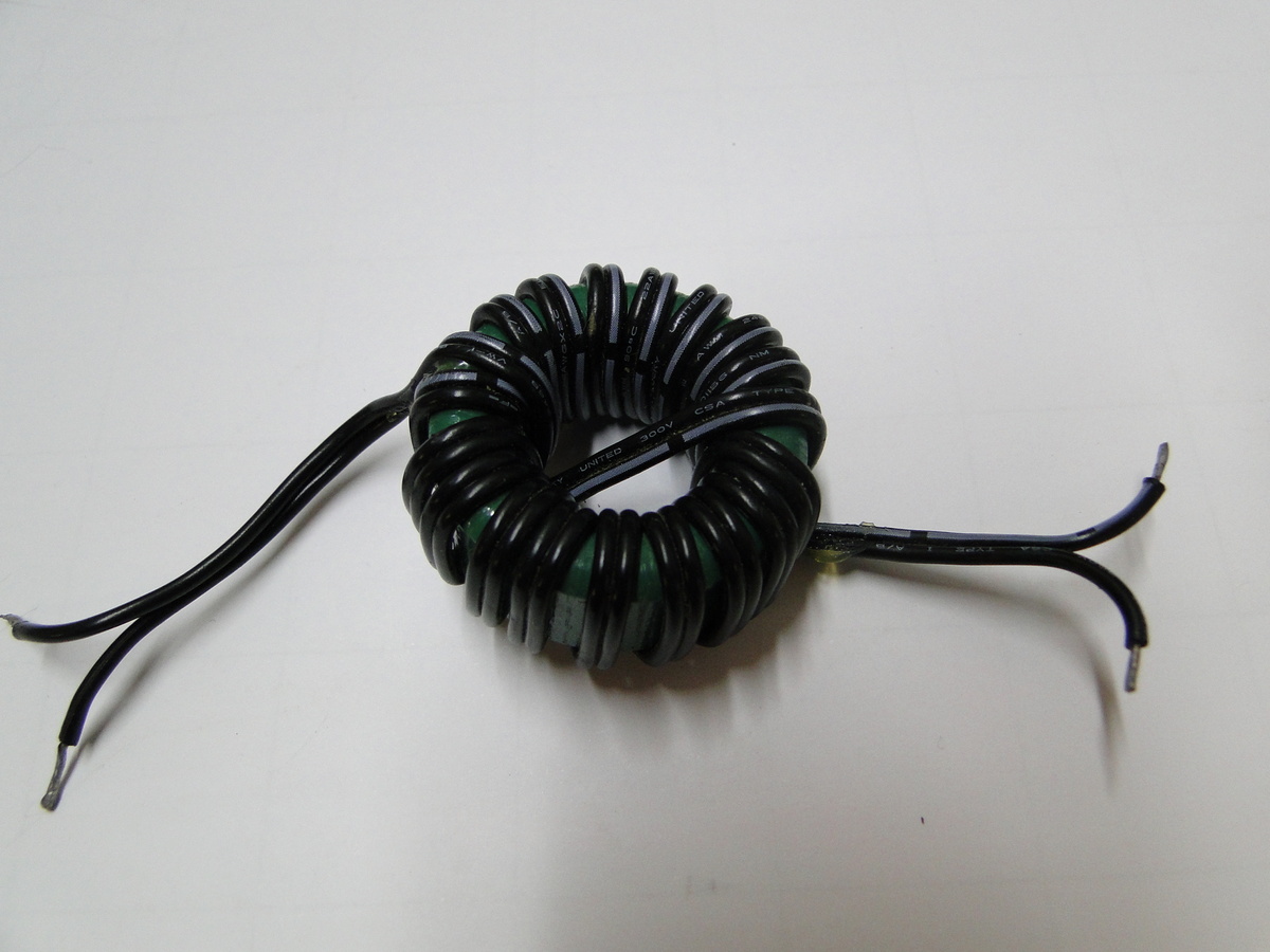

Kilo S. schrieb: > Die Mantelwellensperre und das pigtail könnte man noch hinzufügen, sehe > ich aber aktuell keinen Grund zu. Das pigtail hat bei mir keinerlei Wirkung gezeigt. Auf eine Mantelwelle habe ich auch verzichtet, da mein Mantelwellendetektor nichts dergleichen angezeigt hat. Bevor jetzt Nachfragen kommen: Es gibt für mich zwei Möglichkeiten Mantelwellen nachzuweisen. 1.) Mein Dipper wird im Absorptionsmodus auf die entspr. Frequenz gestellt und mit der Spule wird der Mantel des Koax "abgefahren". 2.) man nimmt einen Ringkern, wickelt ca. 20 Windungen Cu-Draht, schliesst einen HF-Gleichrichter an die Wicklung, gefolgt von einem µA-Instrument, zieht das Koax durch den Ringkern und "fährt" damit das Koax ab. Beides mit eingeschaltetem TX. 5W Sendeleistung reicht dazu schon völlig aus. Da Mantelwellen nur auftreten, wenn eine Fehlanpassung vorliegt, kann ich im Umkehrschluß bei fehlenden Mantelwellen davon ausgehen, daß es keine Fehlanpassung gibt.
Phasenschieber S. schrieb: > Da Mantelwellen nur auftreten, wenn eine Fehlanpassung vorliegt, kann > ich im Umkehrschluß bei fehlenden Mantelwellen davon ausgehen, daß es > keine Fehlanpassung gibt. Das sehe ich anders. Wenn von einem symmetrischen System (Dipol) auf ein unsymmetrisches System (Koax) übergegangen wird, werden Mantelwellen bzw. -Ströme auftreten. Michael

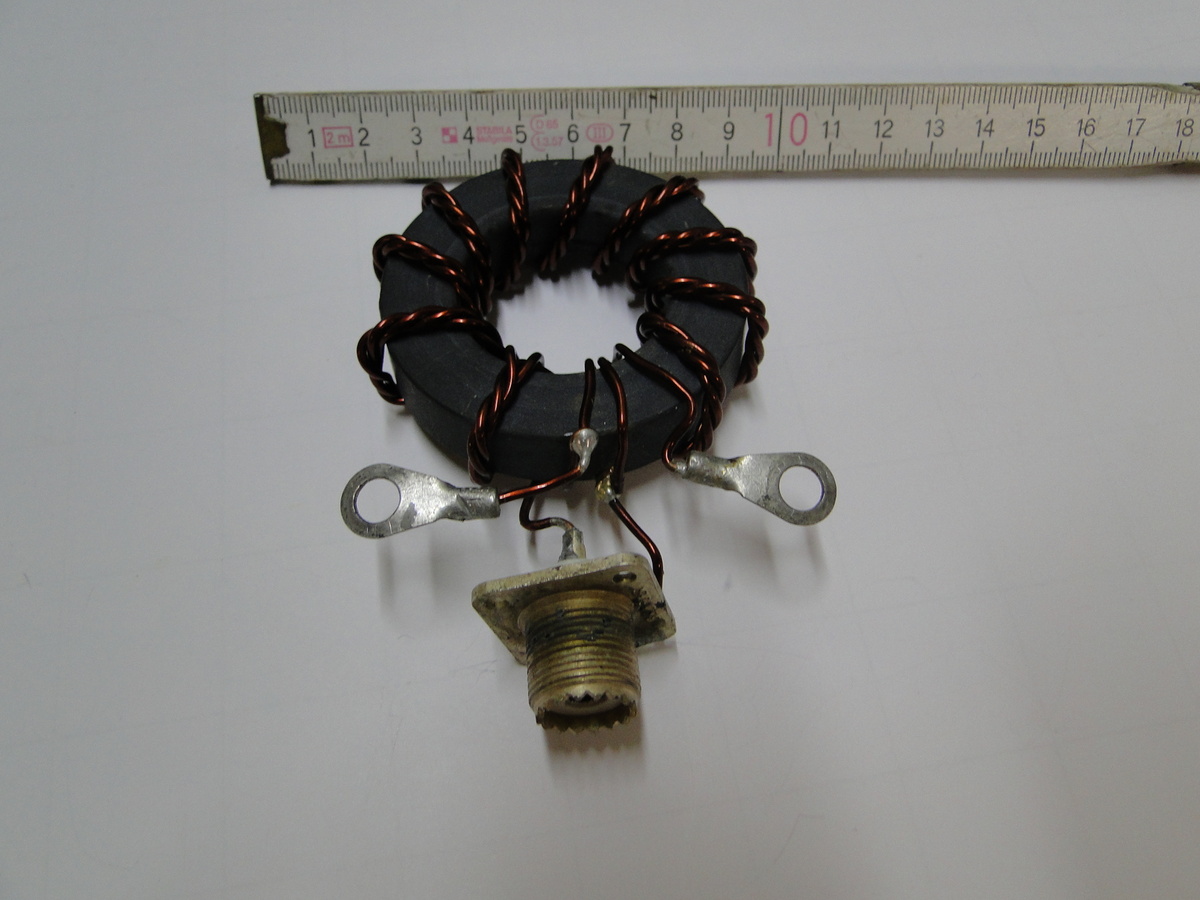

Noch eine Frage, warum wird der 49:1-Übertrager eigentlich sekundär in "zwei Pakete gestückelt" (also 2 Wdg. verdrillt, dann noch 7, dann wechselt die Seite und dann noch mal 7 Wdg.)? Hier bei 2:45 zu sehen: https://www.youtube.com/watch?v=jiKcevbwOPI
Jörg W. schrieb: > Montags? Wäre ungewöhnlich. Ja, dachte ich auch, aber so viele sind mir vorher garnicht aufgefallen. Aber du hast recht, das Spiel hat sich fortgesetzt, gestern und heute das gleiche Spiel. Ich hatte das die ganze Zeit nichtmehr auf dem Schirm, erst durch diesen Thread ausgelöst, habe ich da mal wieder näher hingeschaut. Die Bänder sind voll, sogar 20m läuft über. Soll nochmal einer sagen es wäre nichts los auf den Afu-Bändern :-)
Antonius schrieb: > Noch eine Frage, warum wird der 49:1-Übertrager eigentlich sekundär in > "zwei Pakete gestückelt" (also 2 Wdg. verdrillt, dann noch 7, dann > wechselt die Seite und dann noch mal 7 Wdg.)? Der Übertrager ist ein Transformator. Wenn man so will, kann man ihn auch Autotransformator nennen. Nein, das hat nichts mit einem Auto (KFZ) zu tun :-) Die ersten beiden Windungen sind quasi die Primärwicklung welche dann in die Sekundärseite wechselt. Dieser Trafo transformiert die ankommende HF (von der Senderseite betrachtet) auf einen sehr hohen Spannungswert, weshalb man den Ausgang gerne auf der gegenüberliegenden Seite des Eingangs haben möchte. Um das zu erreichen, fügt man bei der halben Windungszahl einen sogen. "Crossover" ein, d.h. die Windungen werden umgeschlagen und auf der anderen Seite fortgesetzt. Somit liegt der Ausgang gegenüber dem Eingang.

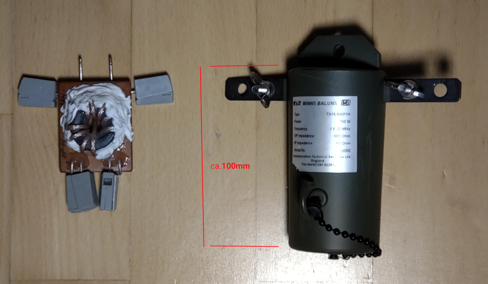

Anmerkung: Ein 49:1 oder 64:1 - Übertrager ist so wie eine Glühbirne. 95% Wärme und 5% Licht bzw. in diesem Fall 5% HF an der Antenne. In diesem Fall dem langen Draht, dessen Impedanz man nicht ganz kennt aber von dem man weiß bzw. annimmt, dass sie >> 50Ohm oder bei sehr kurzen Antennen << 50Ohm beträgt. Diese Anpassungen waren oft im olivgrünen Bereich üblich, wo man mit 1.5kW auf den Übertrager ging und die 75W HF am Antennen-Draht für die Kommunikation hinreichend waren und man bei dieser Methode sich nicht lange um eine Anpassung kümmern musste, sondern sogleich mit der Übertragung loslegen konnte, ohne die Endstufe zu gefährden. Schon bei 9:1 Übertragern wird diese Problematki sichtbar, bzw. messbar. Wer sich mal die Mühe gemacht hat zwei solche Übertrager (Rücken an Rücken) zu vermessen, sieht wie die Leistungsübertragung / -Dämpfung dieses Gebildes über die Frequenz aussieht. Und dabei ist der Testabschluß reel und nicht komplex, wie es ein Langdraht oder ein zu langer Dipol ist und damit noch andere Effekte ins Spiel kommen. Nur meine Meinung. vy73 Markus
Markus W. schrieb: > In diesem Fall dem langen Draht, dessen Impedanz man nicht ganz > kennt aber von dem man weiß bzw. annimmt, dass sie >> 50Ohm oder > bei sehr kurzen Antennen << 50Ohm beträgt. Du bist nicht beim Thema, hier handelt es sich um einen Halbwellen-Strahler dessen Impedanz recht gut ermittelt werden kann. Markus W. schrieb: > Ein 49:1 oder 64:1 - Übertrager ist so wie eine Glühbirne. > 95% Wärme und 5% Licht bzw. in diesem Fall 5% HF an der Antenne. Nein, absolut nicht, siehe: Efficiency Good designs should support efficiencies in the range of 80-90%+ Markus W. schrieb: > Diese Anpassungen waren oft im olivgrünen Bereich üblich, wo man > mit 1.5kW auf den Übertrager ging und die 75W HF am Antennen-Draht > für die Kommunikation hinreichend waren und man bei dieser Methode > sich nicht lange um eine Anpassung kümmern musste, sondern sogleich > mit der Übertragung loslegen konnte, ohne die Endstufe zu gefährden. Nein, lies dich mal in die Thematik der HalfWaveEndFed ein oder auch EndFedHalfWave.
Markus W. schrieb: > Ein 49:1 oder 64:1 - Übertrager ist so wie eine Glühbirne. > 95% Wärme und 5% Licht bzw. in diesem Fall 5% HF an der Antenne. Wie kommst du da drauf? Wenn dem so wäre, so würde meine Technik bei 5W SSB nicht unter Einstrahlung Leiden. Mit der Handfunke und der kurzen Antenne dran kann ich selbst mit 4W in SSB direkt auf der Tastatur des Laptop liegend (wegen des schlechten Wirkungsgrad der kurzen Antenne) senden und das juckt die Technik nicht. An der Halbwelle mit 64:1 (bisschen Gewinn hat sie ja) und 5W geht das Trotz einer Wand/Balkontüre dazwischen nicht vernünftig ohne Einstrahlung.

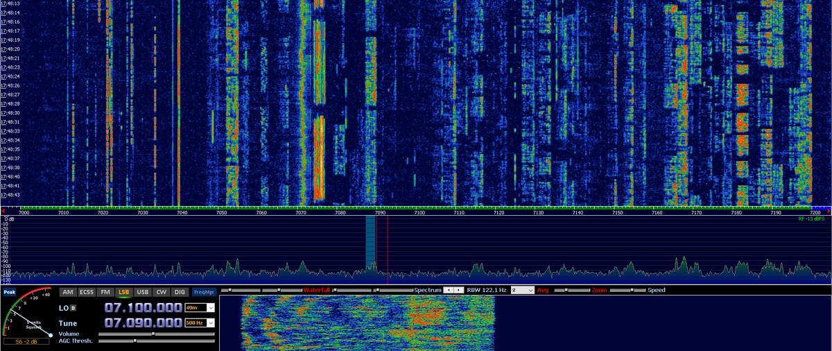

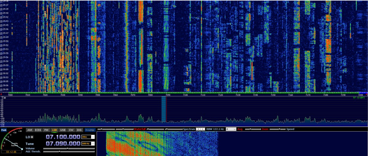

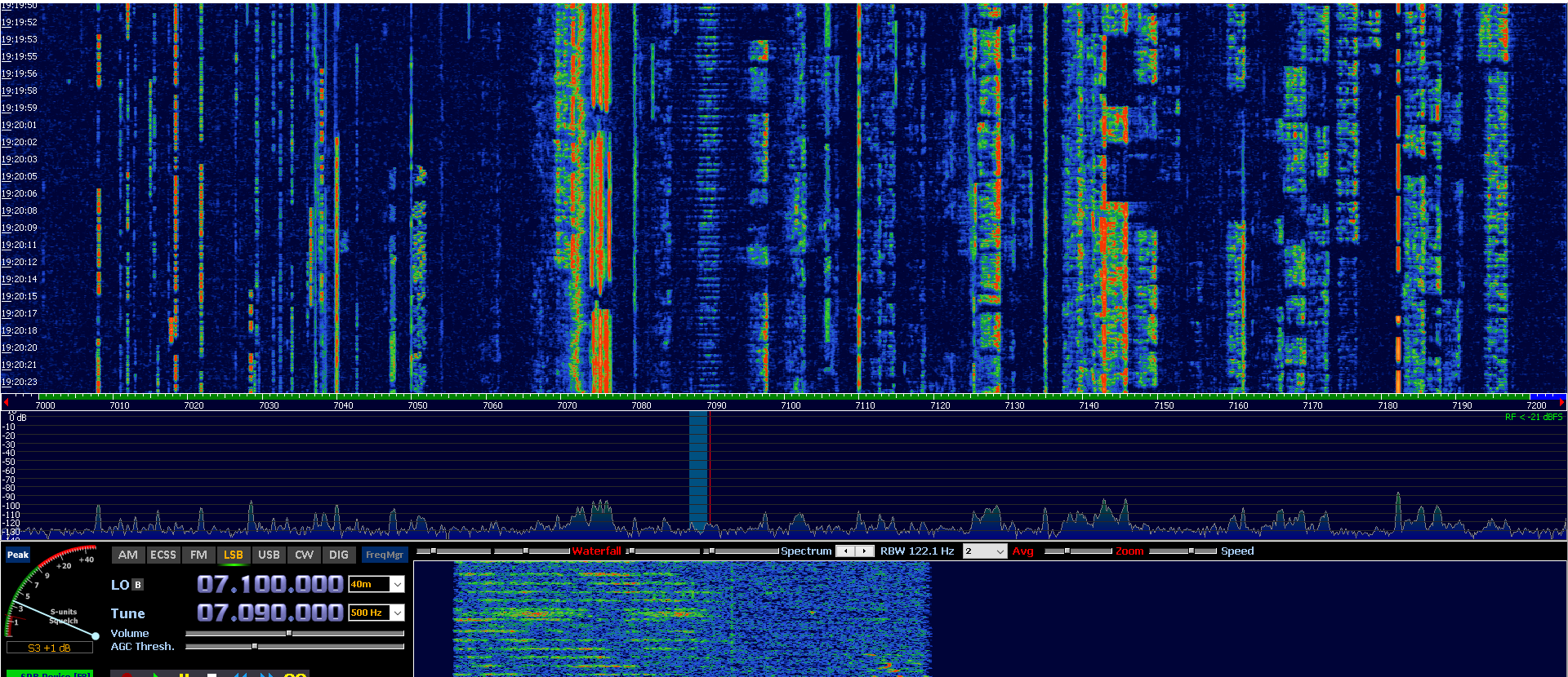

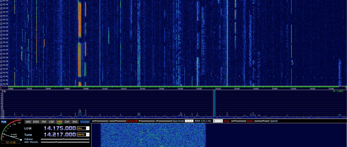

Na gut, dann herrscht ja wieder Friede 😍 Ich habe mal gerade ein Shot vom momentanen 40m-Band gemacht. Sieht so der Empfang einer schlechten Antenne aus? 😊
Phasenschieber S. schrieb: > Sie ist es aber wert, daß man sich mit ihr beschäftigt und sie auch > einsetzt. Naja, ihr größter Nachteil ist, dass sie eben erstmal nur auf einer Frequenz benutzbar ist (oder auf ganzzahligen Vielfachen, aber meist passen die dann doch nicht gut genug zueinander). Die im zweiten Posting genannten Dipole mit mehreren verschieden langen Drähten hatten wir früher auch und ich bis vor kurzem; die sind aber mittengespeist. Ich habe den kurzen Strahlerteil inzwischen demontiert, der hat nicht wirklich was gebracht. Ich habe arge Zweifel, dass man mehrere Drähte für verschiedene Bänder an einem Fußpunkt endgespeist sinnvoll betreiben kann, ohne sich zusätzliche Reaktanzen einzuhandeln. Außerdem beeinflussen sie sich im Nahfeld eh alle untereinander, ähnlich der Elemente einer Yagi. Selbst eine Speisepunktumschaltung mit Relais wird daher nicht ohne weiteres gehen, zumal die Relais ziemlich spannungsfest sein müssten, sowie man nicht nur QRP macht.
Phasenschieber S. schrieb: > Sieht so der Empfang einer schlechten Antenne aus? Wurde doch oben schon genannt: ob die Antenne 3 dB Leistung vernichtet (oder mehr), spielt beim Kurzwellenempfang kaum eine Rolle, da sie dann auch 3 dB Rauschen vernichtet. Das Ergebnis bleibt gleich.

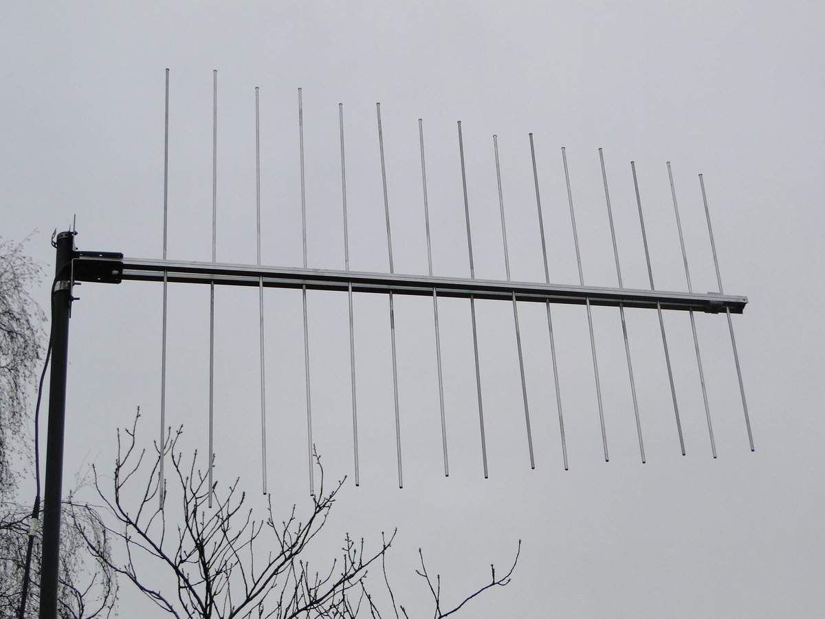

Phasenschieber S. schrieb: > Genauso wie meine LPDA für die höheren Bänder. Höhere Kurzwellenbäner? So viel Platz möchte ich auch gern haben. ;-) Aber vermutlich meinst du VHF/UHF, oder? Klar, eine LPDA ist dann immer schön. Habe früher auf diversen Botschaftsgebäuden immer deren Kurzwellen-LPDAs bewundert, sowas sieht sehr eindrucksvoll aus.
@Phasenschieber S., Ich versuche es nochmals, etwas plakativer zu beschreiben, ohne Dir zu nah treten zu wollen - es herrscht ja Friede ;-) Stell Dir vor einer hat einen einen 180 Grad Baustrahler in der Nacht und leuchtet eine Gegend aus. Er bekommt einen Eindruck, was er in diesem ausgeleuchteten Umkreis zu sehen bekommt. Du hingegen hast z.B. drei Taschenlampen, mit denen Du auch in seine Betrachtungsrichtung leuchtest. Einen Hauptstrahl mittig und sagen wir links und rechts davon auf +-30 Grad die beiden anderen Taschenlampen gerichtet. Was Du siehst ist alles was in den Lichtkegeln für Dich zu sehen ist und Du hast den Eindruck, dass Du alles zu sehen bekommst, aber was Dir verborgen bleibt, sind die Dinge zwischen Deinen Lichtkegeln. Nur wenn Du beide Bilder der ausgeleuchteten Räume nebeneinander legst, würdest Du erkennen, was Dir entgangen ist. Ich rede nicht wieder gegen die EFHW-Antenne, sondern beziehe mich generell auf lange Drähte mit komplexen Anteilen gegenüber einem richtig dimensionierten Dipol. Hoffe mich verständlich ausgedrückt zu haben. Markus
Jörg W. schrieb: > Höhere Kurzwellenbäner? So viel Platz möchte ich auch gern haben. ;-) Ich erinnere mich, daß wir genau darüber schonmal gesprochen (geschrieben) haben, schon lange her. Da hast du genau dasselbe gefragt :-) Oben nochmal ein Foto, geht quasi von 100 bis 1000MHz.
