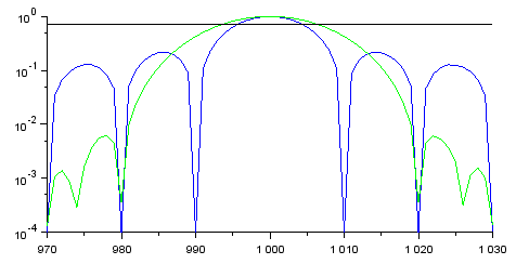

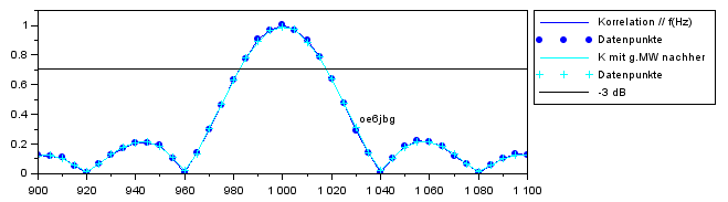

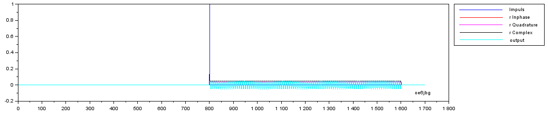

Weiter oben ist der Frequenzgang meines Korrelationsfilters zu sehen und
hier die Impulsantwort. Die Bandbreite ist wie gewünscht 20Hz bei 1kHz
Mittenfrequenz. Die Abschwächung im Sperrbereich ist eher schwach.
Den Kernel kann ich auf die übliche Art nicht fenstern, da ich rein
rekursiv filtere, was zur Folge hat, dass jedes Sample gleich gewichtet
ist, egal wie weit zurück es liegt. Die rein rekursive Filterung hat nun
mal einen recht grossen Geschwindigkeits Vorteil bei einer Filterlänge
von 800 Samples.

Murkser schrieb:
> Schau die mal die ganzen threads dazu an.
> Die Seiten hier und andere im Netz sind voll davon
Die allgemeinen Vorschläge und Statements nützen wenig. Ersteres mache
ich bereits und gerade diese voll davon sein, macht die allgemeine Suche
sinnlos.
Murkser schrieb:
> Genau. Deshalb Windowfunktion.

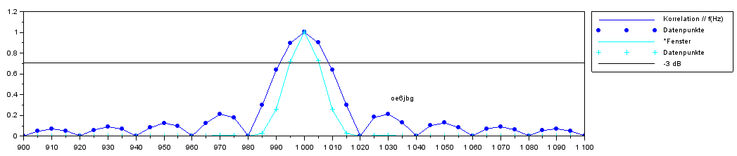

Aber das war der konkreteHinweis, der weiter geführt hat. Beim Smith
konnte ich auch lesen, dass das Fenstern im Nachhinein equivalent ist
zum Fenstern eines Kernels. Also hab ich auf ein Verfahren zurück
gegriffen, das ich schon mal eingesetzt habe, und nach Gehör eine
Verbesserung bemerkt habe. Jetzt habe ich es abgewandelt und ich sehe
auch in der Durchlasskurve eine Veränderung in die richtige Richtung.
Ich werde eine logarithmische Darstellung brauchen.
Den Verlauf vom Betrag des komplexen Korrelationskoeffizienten habe ich
mit einem gleitenden IIR Mittelwert verknüpft. Das Ergebnis ist im
Anhang zu sehen.
> Anhang zu sehen.
SORRY, da ist viel falsch daran.
Die Kurven zeigen irrtümlicher Weise etwas anderes.
Der gleitende Mittelwert verbessert zwar das Ausgangssignal bei viel
weissem Rauschen, ändert aber am Frequenzgang nichts. Es werden
lediglich kurze Störimpulse unterdrückt.
Nun gut. Eine Erfahrung und eine Erkenntnis. Morgen gehts weiter.

Nö, die zeigen genau das: Die Seitenbanddämpfung ist besser, damit
filtert das Filter genauer. Und natürlich filtert es bis auf seine
Schwächen genau so, wie es gebaut wurde.
Natürlich ändert der den Frequenzgang. Er ist ja ein Tiefpass. Ein
schlechter, aber ein Tiefpass.
Was man bei deinen verfensterten Kurven übrigens sieht:
Das Fenster ist viel zu eng. Du versuchst einen Tiefpass zu bauen,
dessen Grenzfrequenz viel zu tief ist im Bezug auf die Zahl der Samples.
Damit wirkt das Fenster selber als Tiefpass. Das Fenster und die
Filterkurve vereinigen sich ja. Da kann man den MA-Filter gleich
weglassen.
Vielleicht war das von mir nicht deutlich genug geschrieben. Durch einen
Tippfehler zeigt die Kurve keinen TP und keine Fensterung. Es wurde eine
andere, hier irrelevante Variable gezeigt. Es ist sinnlos, da etwas
hinein interpretieren zu wollen. Wie gesagt: "Die Kurven zeigen
irrtümlicher Weise etwas anderes."
Wenn ich den Tippfehler korrigiere, dann sehe ich den Frequenzgang des
Signals nachdem es erst das Korrelationsfilter durchlaufen hat und
anschliessend den TP. Die Nebenmaxima bleiben gleich hoch. Das ist
unabhängig von der Länge des GM.
Nochmals: das hilft etwas gegen weisses Rauschen, aber nicht gegen
starke Störer mit Sinussignal neben der Mittenfrequenz.
Ganz anders sieht es aus, wenn ich das Korrelationsfilter durch Faltung
mit einem Sinus nachbilde. Das ist zunächst das Selbe wie das
Korrelieren. Vor der Faltung kann ich den Kernel überarbeiten und ich
drücke die Nebenmaxima runter. Das kostet etwas Bandbreite. ABER es
kostet immens Rechenzeit. Diese Variante ist ebenfalls nicht
praktikabel.
Da wird es ein Wiener Filter brauchen.

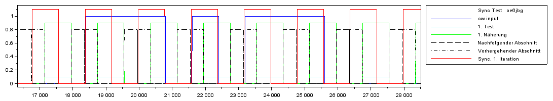

von Signal Seeker (Gast)
Damit man die Stärken des Korrelationsfilters wirklich gut nutzen kann
und dabei nicht all zu viel Rechenzeit braucht, empfiehlt es sich, das
filternde Programm auf das im Zeitraster gesendete Signal zu
synchronisieren.
Ein relativ einfacher synchronisier Algorithmus liess sich im scilab
bequem entwickeln und testen.
noch einer schrieb:
> ... das [Zeitraster] kennt man aber in der Regel nicht.
jein
Die Zeitpunkte, an denen Zustands Änderungen eintreten können, sind
zunächst meistens nicht bekannt. Selbst wenn wenn zu bekannten
Zeitpunkten gesendet wird, verderben Laufzeiten, Verarbeitungszeiten und
veränderliche Reflexionen (Ionosphäre) die Möglichkeit, ohne Weiteres
synchron zu empfangen.
ABER die Abstände der entscheidenden Zeitpunkte sind mit hinreichender
Genauigkeit bekannt. Das ist bei präzise gegebener Morse Telegrafie so,
beim klassischen Fernschreiben und bei den modernen digitalen
Übertragungstechniken ebenfalls.
Es ist daher nur erforderlich, den Kanal zu beobachten und Korrelationen
aus zu werten. Dass Letztere noch stark Fehler behaftet sind, ist
unerheblich. Es ist ausreichend, Tendenzen zu erkennen, um die abtast
Zeitspannen zu verschieben. Das realisiert man am Besten iterativ.
Sobald die Abtastung eingerastet ist, kann man noch einen eventuell
vorhandenen Fehler der abtast Frequenz ausregeln. Mit diesen
Voaussetzungen kann dann ein Korrelationsfilter oder ähnlich Zeit
aufwändige Techniken verwendet werden, da der Grossteil der Rechnerei
nur jeweils am Ende der Bits nötig ist. Die fortlaufende Decodierung
erfolgt nun synchron im Raster. Der Auswertungs Takt wird natürlich über
Fehler hinweg und über Sendepausen aufrecht erhalten.
In der geposteten Grafik ist der Vorgang zu sehen. Bildunterschrift und
die Legende sollten Näheres erläutern.
von oly (Gast)
ja genau, völlig eindeutig. Braucht keinen Text. Alles verstanden.
