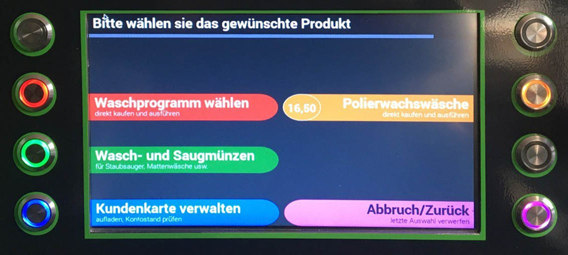

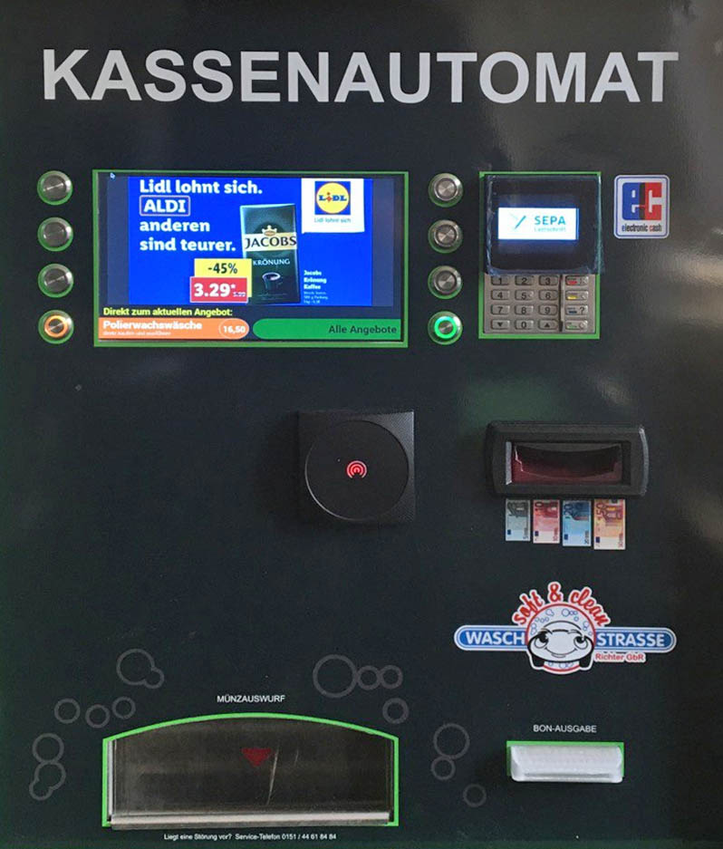

Für ein Verkaufs-Automaten-Projekt sollen statt Touchscreen (aus Angst
vor Vanalismus) rechts und Links des Bildschirms stabile
Edelstahl-Taster eingestzt werden. Bei meiner Bauteil-Suche wurde ich
bei dem Hersteller Metzler mit einem "RGB-LED"-Taster fündig. Die Idee
besteht darin, dass der Leuchtring jedes Tasters passend zur jeweiligen
Option auf dem Bildschirm angesteuert werden soll.

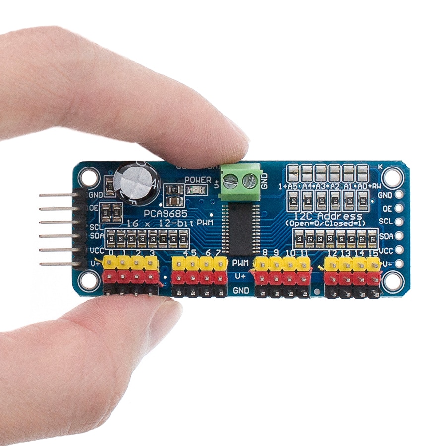

Für die Ansteuerung will ich 2 "in Reihe" (I2C) geschaltete
Servocontroller PCA9685 verwenden. Erste Tests verliefen erfolgreich,
bis ... ja bis ich auf die Idee kam, auch andere Farben als Rot, Grün,
Blau durch additive Mischung anzuzeigen. Dann dachte ich eine Weile,
meine Schaltung bzw. Software hätte einen Fehler, denn es ließen sich
"ums Verrecken" keine zwei Farben (z.B. Rot und Grün für Gelb)
gleichzeitig einschalten.

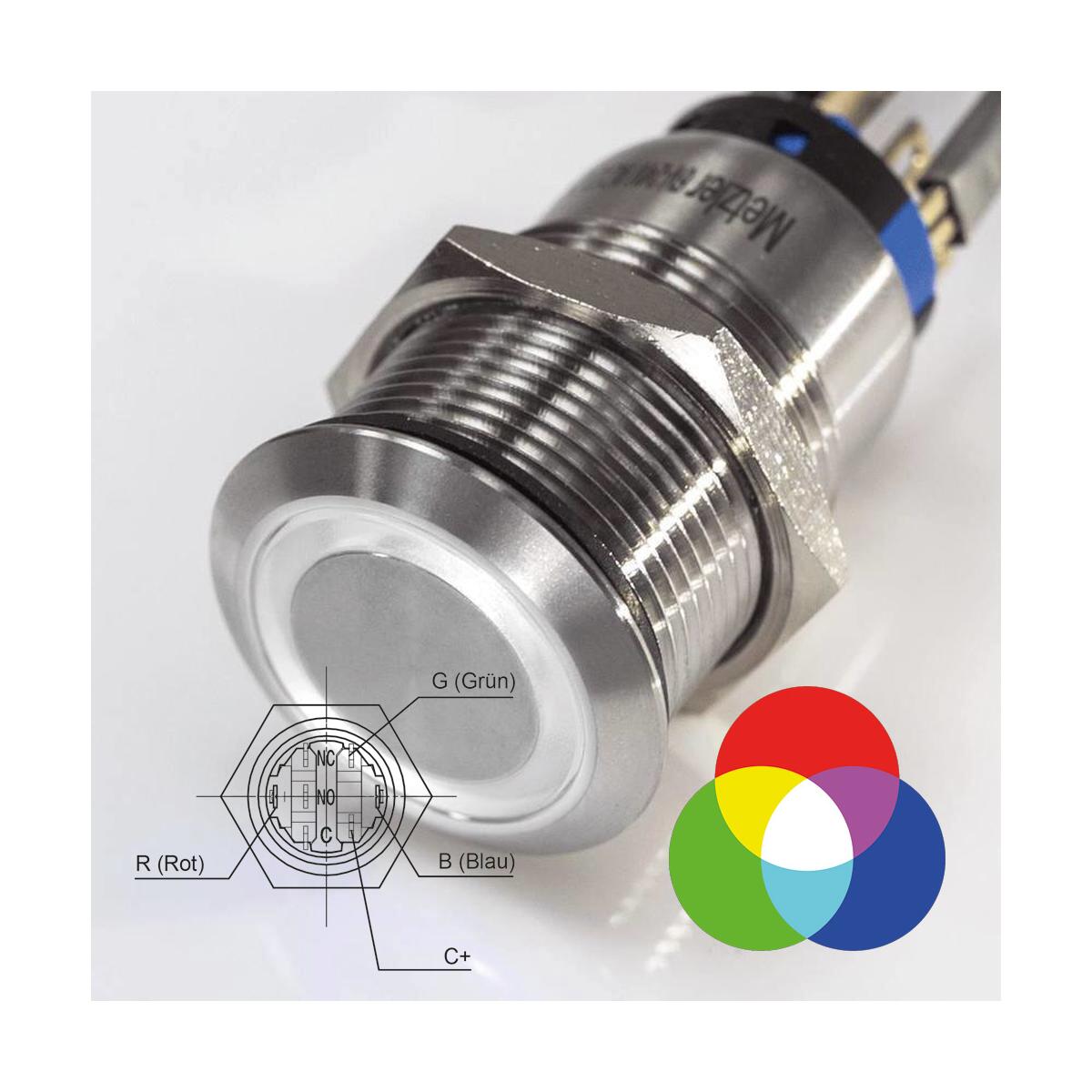

Nach stundenlangen Tests und intensivem Studium des Datenblattes
entdecke ich ganz nebenbei die Zeile "Eine Mischung der Farben ist nicht
möglich". Das hängt vermutlich mit einem verbauten Ansteuerchip
zusammen, denn die Spannweite der LED-Betriebsspannung ist mit 6V-24V
bei gelichbleibender Helligkeit doch recht beachtlich. Zunächst war ich
ziemlich stinkig, denn z.B. das Werbebild impliziert m.E. genau das
Gegenteil (die drei Kreise mit RGB).
Num will ich mein Glück mit einer Zeitmultiplex-Ansteuerung im
Timer-Interrupt versuchen, mal sehen, ob die Controller und ein Arduino
für insgesamt 8 Taster mit jeweils max. 2 Farbkomponenten schnell genug
sind ...
von loeti2 (Gast)

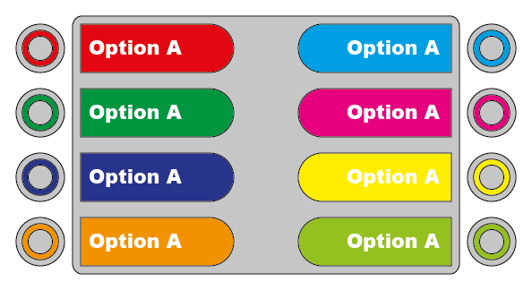

Ist irgendwie eine blöde Idee das über Farbzuordnung zu machen,
wenn ein beträchtlicher Teil der Menschen farbenblind ist.
von Jens M. (schuchkleisser)
Was ein Quatsch.
Viele Leute sind Farbenblind, viele Farbkombis sind scheiße lesbar,
außerdem gibt es intuitive Zuordnungen zu vielen Farben, denke "Blau =
Kalt", "Rot = kaputt/leer/heiß", "Grün = Läuft/ok/Gut", "Gelb =
Aufpassen".
Mach die Taster wie in dem Bild neben die Schriftfelder, wie beim
Geldautomaten, ohne Farbe, höchstens neutral weiß, evtl. blinkend für
"du musst dir was aussuchen du Horst".
Alle Felder gleich (kontrastig genug für Sehbeeinträchtigte) gefärbt,
nach Auswahl werden alle bis auf das ausgewählte hellgrau (unsichtbar),
das eine aktive bleibt bis der Vorgang abgeschlossen ist (evtl. aktiver
gefärbt oder blinkend, damit der Kunde weiß "ich mach ja schon").
Hat schon seinen Grund warum die Geräte mit diesem Bedienkonzept alle
gleich aussehen...

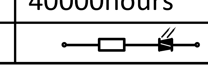

Das "Datenblatt" ist eine Frechheit und impliziert nebenbei, das jede
LED einen eigenen normalen Widerstand hat.
Das widerspricht auch der Möglichkeit, AC zu nutzen, oder die Farbe
"Weiß" die als mögliche angegeben ist.

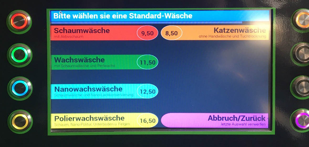

Ich wollte nur mitteilen, dass die Zeitmultiplex-Mischung von max. 2
Grundfarben auf 8 Tastern (Rot, Grün, Blau, Cyan, Magenta, Gelb, Orange,
Lemon) mit einem Arduino Nano in zufriedenstellender Quaität klappt.
Wenn man den Kopf schnell bewegt, hat man einen leichten
Stroboskop-Effekt, wie an einem DLP-Beamer auch, das ist auszuhalten.

Kann das der PCA9685 nicht besser als der Arduino wenn er die einzelnen
Farben eines Tasters nicht gleichzeitig sondern nacheinander schaltet?
Es kann doch für jeden LED-Ausgang der Ein- und Ausschaltzeitpunkt
innerhalb der 0 - 4095 Periode getrennt eingestellt werden.

Der PCA9685 hat 16 unabhängige PWM-Ausgänge, da geht das
selbstverständlich. Du hast einen Fehler in Deiner Software.

von Peter D. (peda)
Axel R. schrieb:
> hab mal nach dem Bild gesucht:
> https://www.led-taster.de/Edelstahl-Drucktaster-O19mm-RGB-LED-Ring-IP67
> Warum soll man da keine zwei oder drei Farben gleichzeitig darstellen
> können?
Da hat wohl ein total merkbefreiter Geizkragen nur einen gemeinsamen
Vorwiderstand für alle 3 LEDs spendiert um riesige 0,02€ zu sparen.
In dem Fall leuchtet bei gleichzeitiger Ansteuerung nur die LED mit der
kleinsten Flußspannung.
Die Polarität ist auch unklar, im Bild steht C+, im Datenblatt a-.
Bei dem Preis eine Unverschämtheit.

von Wolfgang (Gast)
Bei gleichbleibender Helligkeit über einen Spannungsbereich von 6 bis
24V ist es naheliegend, dass dort mehr als ein simpler Vorwiderstand für
die Steuerung des Stromes sorgt.

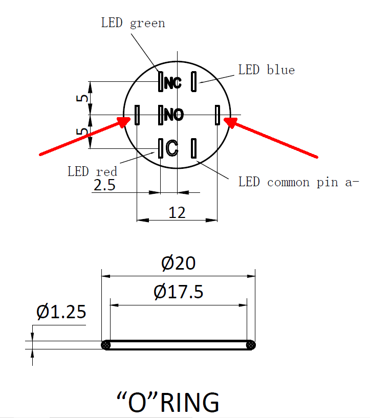

von Peter D. (peda)
Teo D. schrieb:
> 6-24V!
> Wohl eher zwei KSQs.
Unter Schaltplan ist ein Widerstand und 2 LEDs antiparallel gezeichnet,
es geht also auch AC.
von Teo D. (teoderix)
Peter D. schrieb:
> Unter Schaltplan
Wo?-o
von Georg G. (df2au)
Teo D. schrieb:
> Wo?-o
im "Datenblatt", etwas versteckt.
Georg G. schrieb:
> Teo D. schrieb:
>> Wo?-o
Entweder ich schau ins falsche oder bin blind....
Was ich finde, siehe oben.
(https://www.led-taster.de/mediafiles/Sonstiges/Datenblatt/19/P19-TF-RGB.pdf)

Und man wird evtl. eine Farbmischung erhalten, wenn man dafür sorgt,
dass nicht die niedrigsten Flussspannung die aktive Led bestimmt.
Einfach mal drei Widerstände zu den Einzel-Leds anschließen und schauen
was passiert.
von Stefan (Gast)
Bei der Beschreibung des Schalters unter
steht "Durch integrierten Spannungsminderer kann die Drucktaster
Ringbeleuchtung mit 6-24VDC angesteuert werden."
Das Datenblatt ist unbrauchbar, da gibt über "O"RING einen "LED common
pin a-" - was auch immer das sein soll, grün und rot liegen auf

hauspapa schrieb:
> Nur PWM Ansteuerung für weitere Mischfarben scheint nicht vorgesehen.
> Wenn es trotzdem funktioniert stellt sich die Frage nach der
> Lebensdauer.
Das geht auch mit PWM, wenn man es richtig macht, also nicht die LEDs
gleichzeitig einschaltet sondern nacheinander. Mit dem PCA9685 geht das
problemlos. Das sollte keinen Einfluss auf die Lebensdauer haben da die
Gesamthelligkeit nicht größer werden kann als die maximale
Einzelhelligkeit.
Und damit willst du monochromatisch RGB-Farben erzeugen?
Das Schaltbild besitzt zwei Anschlüsse zu wenig.
von Stefan (Gast)
Das sind zwei antiparallele LEDs. Das kann in den einfarbigen
LED-Tastern so verbaut sein. Ich wiederhole mich: das Datenblatt ist
unbauchbar.
Ein einfacher Widerstand funktioniert ja nicht (6-24V). Wie sieht so ne
KSQ für Wechselstrom aus, das zwei antiparallelen LEDs treiben kann?
> Schalterpins und zwei Pins sind unbelegt und über Schaltkreis einen +
> und einen - Anschluss aber keinen für drei Farben.
Wo siehst du da zwei unbelegte Pins?
Das Datenblatt ist schlicht und einfach hingepfuscht, um es einmal
freundlich auszudrücken. Die Pinbezeichnungen sind unvollständig und
nach dem gezeigten Schaltbild leuchten die LEDs bestimmt nicht
unabhängig von der Betriebsspannung mit gleicher Helligkeit und schon
gar nicht R,G,Y,B,W.
Frank E. schrieb:
Hier sind alle 7 Pins eindeutig gekennzeichnet:
3 Pins für den Taster mit C, NO und NC
4 Pins für die LEDs mit R, G, B und gemeinsamem Plus (C+)
Im Rahmen seiner "stundenlangen Tests" könnte Frank schon längst die
Kennlinie gemessen und hier gezeigt haben. Das würde vielen
Spekulationen den Boden entziehen.
Die KSQ befindet sich im +/--Zweig eines Graezgleichrichters.
Die LEDs befinden sich im "normalen" Strompfad.
Für einen "popeligen" Taster etwas viel Aufwand.
Da werden die LEDs bei 24V eher etwas heller sein...

von Frank E. (Firma: Q3) (qualidat)
Es ist tatsächlich so, dass immer die LED mit der niedrigsten
Schwellspannung leuchtet, wenn man mehr als eine aktiviert. Also primär
Rot, bei Blau und Grün natürlich Grün.

von Stefan (Gast)
Da, wo die roten Pfeile hinzeigen.
von EAF (Gast)
Dafür sind die rot und grün Pfeile falsch, in der Zeichnung.
Ich nehme an, dass da was verrutscht ist, und die beiden Anschlüsse eben
nicht unbelegt sind.

von Stefan (Gast)
Deshalb schrieb ich ja:

von Peter D. (peda)
Ich hab mir das PCA9685 Datenblatt nicht komplett durchgelesen. Es sieht
so aus, als könnte man auch die Phase der PWMs einstellen, d.h. die LEDs
können nacheinander angesteuert werden, 3 LEDs zu je 33%.
von Michi (Gast)
von Stefan (Gast)
Ja, bzw. eigentlich für jeden PWM-Ausgang getrennt den Ein- und
Ausschaltzeitpunkt während der gemeinsame Zähler immer von 0 - 4095
hochzählt.
Jede LED kann man so von 0 bis 100% ansteuern und dabei in Summe über
die 3 nacheinander angesteuerten RGB-LEDs im Bereich von 0 - 100%
bleiben.
Also z.B R 60%, G 20% und B 10% mit zusammen 90% Einschaltdauer.
Um die Farbe eines Tasters zu ändern müssen nur einmalig für jede der 3
LEDs die 2 Byte LEDn_ON und 2 Byte LEDn_OFF Register beschrieben werden.

von Kai D. (Firma: CAD- und CAE-Konstruktion) (robokai)
Frank E. schrieb:
> Eine Mischung der Farben ist nicht möglich". Das hängt vermutlich
> mit einem verbauten Ansteuerchip zusammen,
Da hast du einfach Mist gekauft. Es gibt durchaus solche Schalter, die
eine echte Farb-LED haben. Die sind aber nicht so billig.
von Wolfgang (Gast)
Woher willst du das wissen. Noch ist doch gar nicht klar, wie die
Beleuchtung in dem Taster auf Zeitmultiplexbetrieb der Einzel-LEDs
reagiert.
Dieses Model, gibts vom Hersteller nur mit LEDs bestückt und mehr
"echte" Farben gits bei LEDs nich(wirklich*). Ich würd wetten, die sind
ein paar Cent billiger. :D
*) Von Ausnahmen für Beleuchtungszwecken, mal abgesehen.
Ich wollte mal eine Rückmeldung zum Thema geben. durch intensivere
Beschäftigung mit dem Befehl "setPWM" aus der
Adafruit_PWMServoDriver-Lib ist es mir gelungen, die Mischfaben durch
den PCA9685 selbst erzeugen zu lassen, ohne dass der Arduino da groß in
Anspruch genommen wird.
Einer der Thread-Teilnehmer erwähnte das Stichwort "Phase" ... und siehe
da, am Ende ist es viel einfcher als zunächst befürchtet. Der genannte
Befehl hat 3 Parameter:
setPWM(c,a,e)
c = Adresse des PWM-Ports des PCA9685 (0...15)
a = Zählerstand (von 0...4095), bei dem das Signal auf High geht
e = Zählerstand, bei dem das Signall wieder Low wird
Lasse ich also z.B. die rote LED von 0-2047 laufen und die blaue LED von
2048 bis 4095, sehe ich ein schönes Magenta ... und es flimmert auch
nicht. Sinngemäß habe ich mir die 2er und 3er Kombinationen für ein
ganzes Set von Farben empirisch erarbeitet, in einem Array mit
Int-Konstanten hinterlegt und das Ganze in einer Klasse versenkt. Tut
nun genau, was es soll ...
Wie schnell läuft der Zähler, dass das fickerfrei läuft? Die LEDs werden
offenbar alternierend geschaltet.
> werden
Default sind wohl 200 Hz. Das soll auch per Befehl (Schreiben in spez.
Register) änderbar sein. Ich habe aber kein extra Kommando dafür
benutzt, weil das, was ich zu sehen bekam, ok so war ...
Und wie geht das dann? Wenn der Zähler bis 2048 zählt, wechselt er alle
10 Sekunden. ????
von Wolfgang (Gast)
> 10 Sekunden. ????
200Hz ist nicht die Taktfrequenz für den Zähler, sondern die Frequenz
des Ausgangssignals.
Ich wollte mal eine Rückkopplung geben. Das Projekt ist inzwischen so
gut wie fertig und hat beim Kunden viel Begeisterung ausgelöst.
Zum Design der Frontplatte sage ich sicherheitshalber: Nicht von mir.
Allerdings muss man der Gerechtigkeit halber dazu sagen (mancher glaubt
es wohl kaum), dass es in dem Automaten richtig eng zugeht. Allein die
vier "Münzhopper" (Magazine zur Ausgabe von Münz-Wechselgeld) belegen
gut 3/4 der Fläche bzw. des Volumens hinter der Frontplatte links oben.
