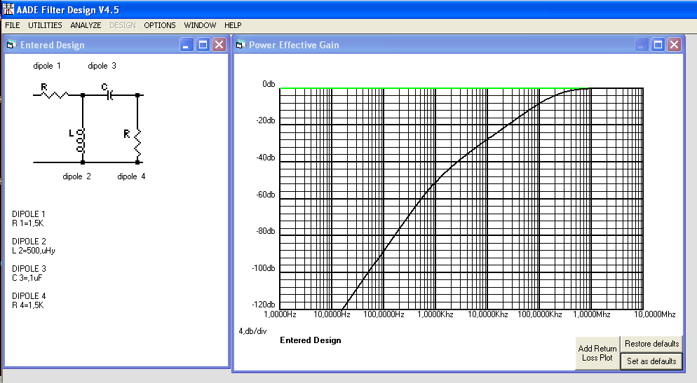

Der AADE Filterdesigner zeigt das an. Ich bin aber nicht sicher, ob ich die Beschreibung richtig verstanden habe, jedenfalls kommt auch um 400 kHz heraus.
Ja, in der simulation bekomme ich es auch so heraus, aber ich würde es gerne mathematisch berechnen! Für einen Filter 1.Ordnung ist es ja die bekannte formel 1/(2*PI*SQRT(RC)), etc... Wie kann ich das für einen Filter 2.Ordnung berechnen?
Aber das hat auch sehr idealisierte Annahmen, Innenwiderstand der Quelle Null, Belastung durch den Abschluss vernachlässigbar. Hier ist die Dämpfung für sehr hohe Frequenzen 1/2, für sehr niedrige Frequenzen ist der Ausgang kurzgeschlossen.

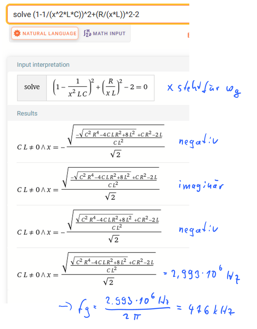

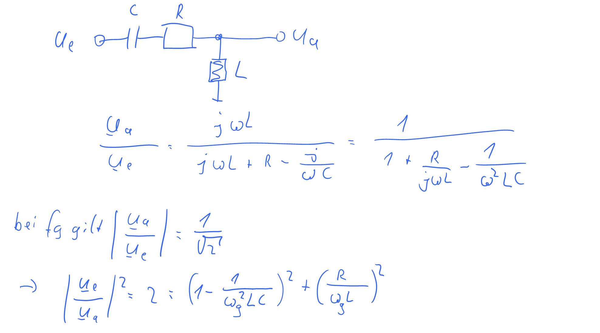

Gert schrieb: > Wie kann ich diese berechnen? Im Prinzip: - komplexen Spannungsteiler ansetzen - dessen Betrag mit 1/Wurzel(2) gleichsetzen - die Gleichung lösen Den Ansatz für den komplexen Teiler habe ich im ersten Anhang (in der Hoffnung, dass du den LCR-Hochpass so gemeint hast wie gezeichnet). Das ergibt für die Grenzfrequenz w_g eine Bestimmungsgleichung mit Poylnom vierten Grades (also bis zu 4 Lösungen). Das Berechnen der Lösungen habe ich dann Wolfram-Alpha überlassen (zweiter Anhang). Zwei der Ergebnisterme wären negativ, einer imaginär. Der vierte Term liefert w_g = 2,993MHz und damit f_g = 476 kHz.

Christoph db1uq K. schrieb: > Ich habe immer noch keinen Schaltplan gesehen. Der sieht vermutlich so aus wie in Ansatz.png von Achim S. (Gast) 22.10.2022 20:58 oder hier https://www.eit.hs-karlsruhe.de/hertz/teil-c-wechselstromtechnik/resonanz-und-schwingkreise/der-hochpass-2ordnung.html

Achim S. schrieb: > Gert schrieb: >> Wie kann ich diese berechnen? > > Im Prinzip: > - komplexen Spannungsteiler ansetzen > - dessen Betrag mit 1/Wurzel(2) gleichsetzen > - die Gleichung lösen > > Den Ansatz für den komplexen Teiler habe ich im ersten Anhang (in der > Hoffnung, dass du den LCR-Hochpass so gemeint hast wie gezeichnet). Das > ergibt für die Grenzfrequenz w_g eine Bestimmungsgleichung mit Poylnom > vierten Grades (also bis zu 4 Lösungen). Das Berechnen der Lösungen habe > ich dann Wolfram-Alpha überlassen (zweiter Anhang). > > Zwei der Ergebnisterme wären negativ, einer imaginär. Der vierte Term > liefert w_g = 2,993MHz und damit f_g = 476 kHz. Hallo Achim, genau diese Schaltung war gemeint - danke! Dein Weg scheint mir nachvollziehbar, allerdings ist aus meiner Sicht der letzte Schritt (letzte Zeile) mathematisch nicht korrekt - zumindest kann ich es so nicht nachvollziehen. Wenn ich eine allgemeine Form (a+b+c)² habe, dann ist das aus meiner sicht nicht das gleiche wie (a+c)² + b². LG
Gert schrieb: > Wenn ich eine allgemeine Form > (a+b+c)² habe, dann ist das aus meiner sicht nicht das gleiche wie > (a+c)² + b². Das ist zwar richtig, aber es beschreibt nicht, was bei meiner Rechnung in der letzten Zeile passiert. Ich rechne der letzten Zeile von Ansatz.png den Betrag einer komplexen Zahl aus (genauer: das Quadrat des Betrags). Der Betrag einer komplexen Zahl ergibt sich aus Realteil zum Quadrat plus Imaginärteil zum Quadrat (und dann die Wurzel draus, was wegen der Quadrierung der gesamten Gleichung bei mir wegfällt). Der Realteil des komplexen Ausdrucks ist 1-1(w^2*L*C) Der Imaginärteil des komplexen Ausdrucks ist -R/(w*L) Beide Teile müssen für sich quadriert werden und dann addiert. Dass das Ergebnis richtig sein dürfte siehst du auch daran, dass die Lösung der Gleichung, die mittels Wolfram Alpha bestimmt wurde, den richtigen Zahlenwert für die Grenzfrequenz deines Hochpasses ergibt.
