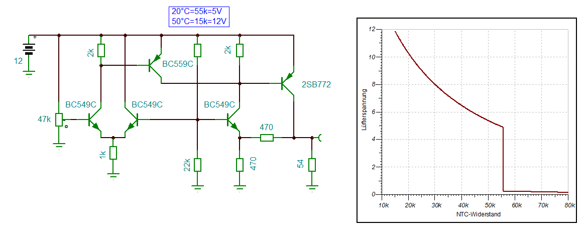

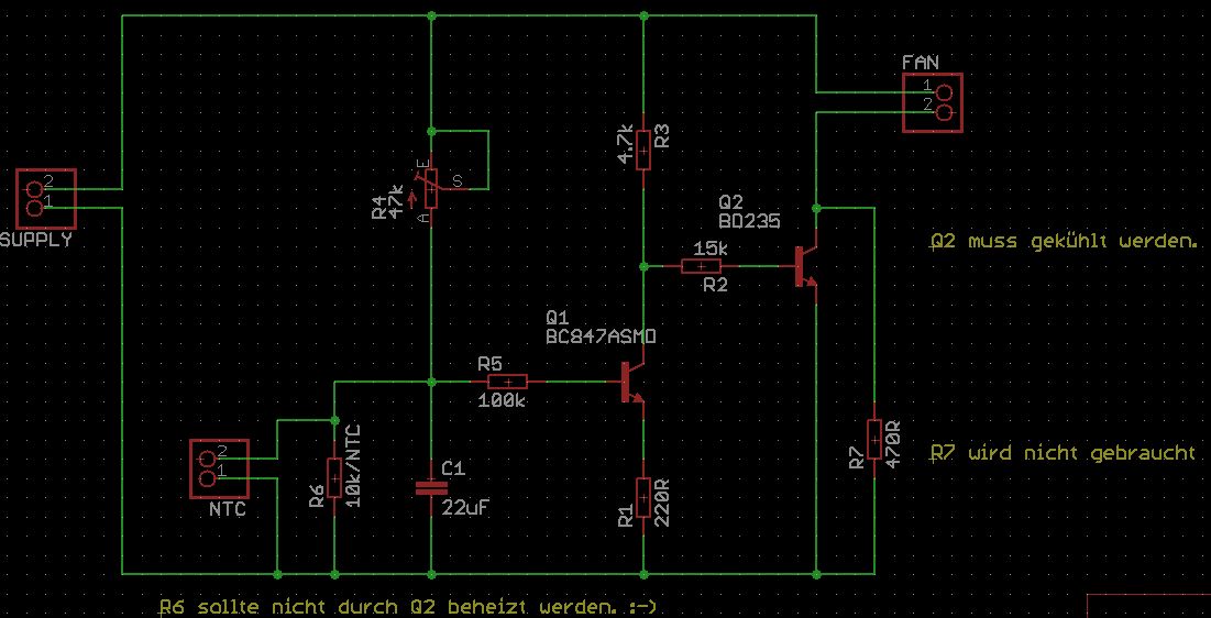

Moin moin,
2-Punkt Lüftersteuerungen habe ich schon mehrere realisiert, diesmal
soll die Lüftersteuerung so funktionieren, wie bei den Kühlaggregaten
meines Bäckers. Die Lüfter drehen immer nur mit der aktuell benötigten
Drehzahl.
Verwenden möchte ich mit 47k gestempelte NTCs zum Anschrauben, ich messe
bei 20°C 55k und bei 50°C 15k. Bei letzterer Temperatur soll der Lüfter
auf 100% laufen.
Lüfter ist eine Ausführung mit 12VDC, beginnt bei 2V 40mA Strom zu
ziehen, läuft bei 3V an und zieht dabei 80mA. Bei 5V sind es dann 112mA,
bei 8V 160mA und bei 12V 220mA. Lüfter ist eine Brushless-Version.
Ich würde den Lüfter gerne erst bei 5V starten, bei der Drehzahl ist der
Lüfter noch nicht zu hören. Darunter macht ein Lüfterlauf meines
Erachtens keinen Sinn.
Kennt jemand eine einfache, stabil laufende und bewährte rein analoge
Schaltung aus Standardbauteilen? Man muss das Rad ja nicht jedes mal neu
erfinden.
Heiner

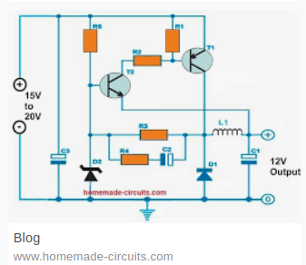

von Dieter (Gast)
Zuerst sei mal erwähnt das wir hier in einem µC-Forum sind. Nur das was
der µC nicht kann, darf analog gelöst werden. Alles andere ist gaaaanz
böser Stilbruch. Nur Trolle kommen auf solche Ideen! Analog, pfui, schäm
Dich!
Damit das auch so bleibt, verät auf keinem Fall dem TO zu posten welche
Versorgungsspannung dem TO zur Verfügung steht und fragt ja nicht
danach.
Bring ihn ja nicht darauf, dass man das mit zwei Transistoren als Step
Down machen könnte:
Beitrag "Re: Dc Dc Wandler ohne IC`S"
Den Vogel schießt dann noch das Forumsmitglied, das noch den Tipp
bringt, man konnte doch die ZD und den 3k Widerstand durch einen
Spannungsteiler aus dem PTC gebildet ersetzen um die Spannung zwischen 4
bis 11V zu steuern. Da muss kräftig draufgehauen werden mit Posts,
vielen Minuspunkten an Bewertungen und immer Beitrag melden zum Löschen
nicht vergessen. War das klar und deutlich genug?
(Der Beitrag könnte Ironie enthalten. Zu Risiken und Nebenwirkungen
lesen Sie die Forumssbeilage und fragen Sie Ihren Arzt oder Psychiater.
https://www.pharmazeutische-zeitung.de/die-geschichte-von-fragen-sie-ihren-arzt-oder-apotheker-124376/)

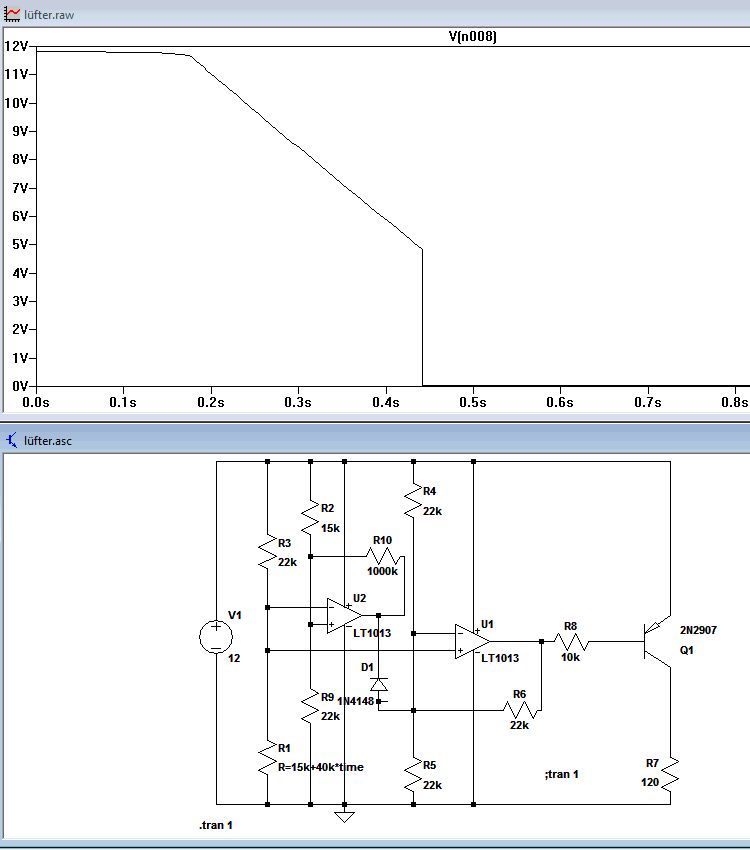

von Gerhard O. (gerhard_)
Bei BLDC Lüftern bitte beachten, daß sie erst bei einer Mindestspannung
zuverlässig anlaufen.
Ich konstruierte vor 40Jahren so eine analoge Lüftersteuerung zur
Kühlung eines größeren Labornetzteils mit zwei OPVs und Transistor EB
PN-Junction als Temperatursensor mit rund -2.3mV/C
Temperaturabhängigkeit.
Der zweite Vergleicher OPV war dafür da den Lüfter erst bei rund 6V
Ausgangsspannung ruckartig einzuschalten bzw. freizugeben, weil sonst
mit sanfter Spannung vom Regel-OPV der Lüfter erst bei starker Erhöhung
der Ausgangsspannung des Lüftertreibers anlaufen würde.
Der Zweite OPV war sozusagen in AND Schaltung mit dem Lüfter und
verglich die Motorspannung vom ersten OPV mit der gewünschten
Einschaltschwelle und gab den Motor erst bei Überschreitung dieser
Schwelle frei.
Jedenfalls hatte sich die Schaltung in über 40 Jahren sehr bewährt.
Damals hatte es sich nicht so mit Mikrocontrollern:-)
Heute würde ich es mit PWM und uC machen, klar.

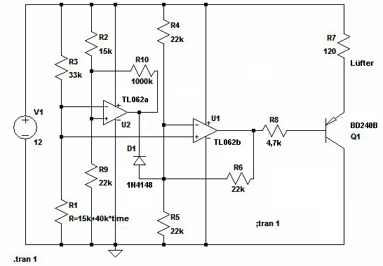

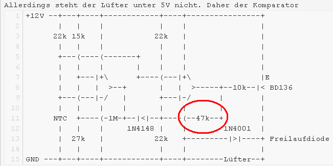

Dazu braucht man 1 OpAmps und 1 Komparator (LM358), einer verstärkt die
Spannung eines NTC Spannungsteilers, der andere als Komparator schaltet
unter 5V ab. Nehmen wir 22k als NTC Spannungsteilerwiderstand, dann geht
die Spannung von 40% bis 60% die du auf 0 - 12V verstärken willst.
+12V --+---+----+----------------+
      22k 22k   |                |
       +---(---|+\               |E
       |   |   |  >-----+--10k--|< BD136
      NTC  +----(--22k--+        |
       |  22k   |              Lüfter
GND ---+---+----+----------------+
Allerdings steht der Lüfter unter 5V nicht. Daher der Komparator
+12V --+---+----+------------+----+----------------+
      22k 15k   |           22k   |                |
       |   +---|+\      +----(---|+\               |E
       |   |   |  >--+       |   |  >-----+--10k--|< BD136
      NTC  +----(-1M-+--|<|--+----(--47k--+        |
       |   |    |     1N4148 |    |        1N4001  |
       |  27k   |           22k   +---------|>|----+ Freilaufdiode
GND ---+---+----+------------+----+--------Lüfter--+

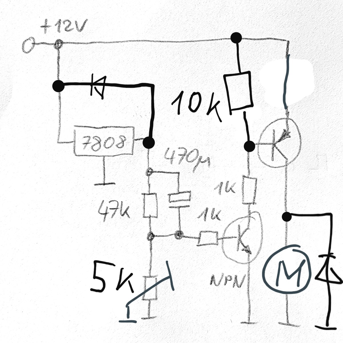

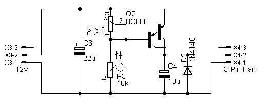

Und weil wir gerade dabei sind, hier noch meine super simple Schaltung.
Erfüllt so gut wie nix, was der TE möchte, aber tut bestens. Wer NTCs
mit 47k verwendet, könnte auch das Poti auf 10k erhöhen.

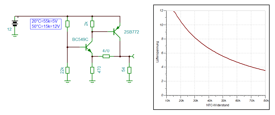

Auch ganz ohne OPV kann man die gewünschte Lüftersteuerung bauen. Im
Anhang dazu mal eine kleine Fingerübung. Der 54R ist der Lüfter.
Bild 1 zeigt die reine Lüftersteuerung, die den Lüfter mit 5V bei
NTC=55k und mit 12V bei NTC=15k versorgt, dazwischen kontinuierlicher
Übergang. Allerdings ohne Abschaltung unterhalb von 5V am Lüfter.
Bild 2 zeigt die um die "unter 5V-Abschaltung" erweiterte
Lüftersteuerung aus Bild 1.
von ArnoR (Gast)
Hatte die falschen Bilder angehängt.

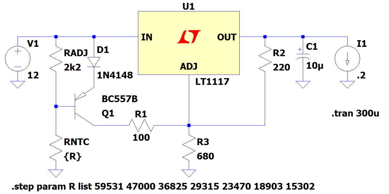

Diese Schaltung ist aus einem PC-Netzteil abgeschaut und auf 47k NTC
geändert. Da diese Sorte Lüfter beim Start einen ziemlichen Lärm macht
bei Ansteuerung über Strom, wird hier über Spannung angesteuert. Erfüllt
auch die Anforderung, daß der Lüfter immer wenigstens 5V bekommt.
von ArnoR (Gast)

von Michael B. (laberkopp)
Die frisst natürlich einiges der 12V, also Maximaldrehzahl und damit die
ganze Kühlleistung wird nie erreicht.

von Helge (Gast)
Der LM1117 läßt maximal ca. 11V durch. Geht so.
"Ich würde den Lüfter gerne erst bei 5V starten" dafür scheints 2
Interpretationen zu geben.

https://www.ledstyles.de/index.php?thread/5214-der-diskrete-1a-led-abw%C3%A4rtswandler/
Beitrag "Abwärtswandler mit hoher Stromabgabe"
https://itecnotes.com/electrical/electrical-dc-dc-buck-converter-issue/
https://romanblack.com/smps/smps.htm

Aber erst mal besonderen Dank an alle für die vielen Anregungen!
Mein ganz besonderer Dank gilt neben Michael B. (laberkopp) (mit zwei
Opamps hätte ich das auch realisiert) ArnoR, der mir eine passgenaue
Schaltung mit diskreten Bauteilen gestrickt hat, mit den zugehörigen
Diagrammen. Im zweiten Diagramm macht die Schaltung genau das, was ich
möchte. Die beiden Schaltungen von Michael B. und ArnoR werde ich auf
jeden Fall mal zusammen stecken.
@ArnoR: Wie erzeugst du diese Diagramme?
Der Datentyp *.TSC ist mir auch noch nie über den Weg gelaufen.
2SB772 sagt mit nichts, würde da ein was aus der Ecke BDxxx passen?
von ArnoR (Gast)
Mit dem Schaltungssimulator TINA.
Das sind die Schaltungsdateien von TINA.
Ist ein etwas besserer Typ als die BD13x, gibt es bei Reichelt. Die
BD13x gehen sicher auch, aber die höchste Stromverstärkungsgruppe
nehmen.

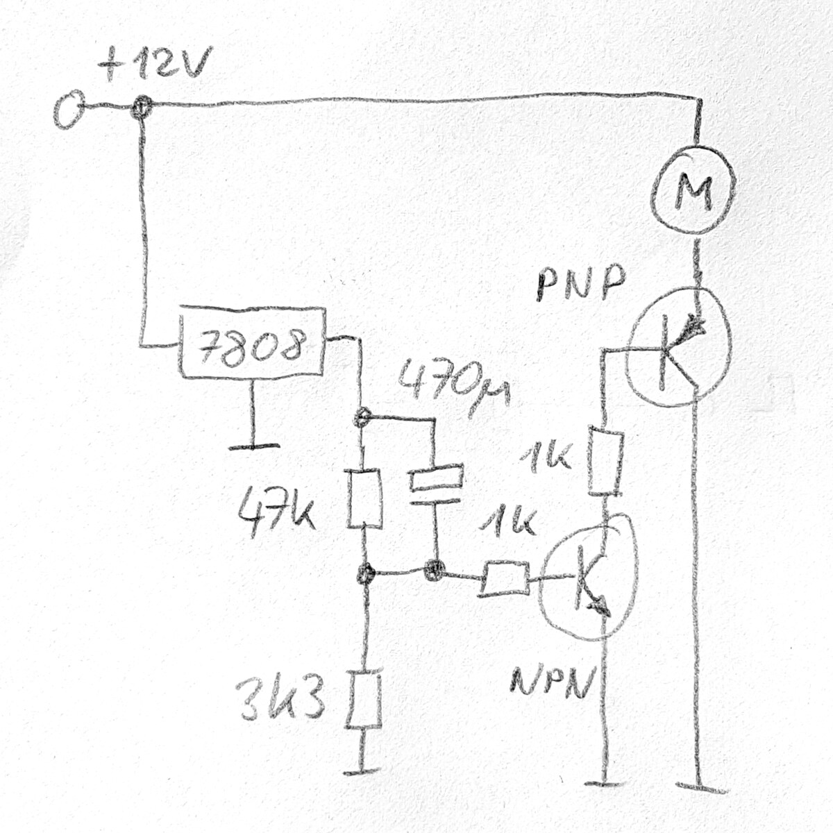

von Götz (Gast)
Ich habe das Problem mal mit zwei Transistoren und einem 7808 gelöst.
Der erste Transistor (npn) arbeitete als Temperaturfühler, seinen
Basisspannungsteiler (gleichzeitig Solltemp-Einstellung) habe ich mit
22µF überbrückt zwecks Anschub beim Einschalten. Der zweite Transistor
war pnp, um die Kollektorfahne zwecks Kühlung direkt auf Gehäuse (minus)
nageln zu können. Der 7808 hielt die Betriebsbedingungen des
Temperaturfühlers halbwegs konstant. Das Ganze aus dem Gedächtnis zu
zeichnen habe ich aber gerade keine Lust.
von Michael M. (Firma: Autotronic) (michael_metzer)
Götz schrieb:
> Das Ganze aus dem Gedächtnis zu zeichnen habe ich aber gerade keine
> Lust.
So könnte deine Schaltung ausgesehen haben. Über dem Festspannungsregler
sollte noch eine Diode hingebastelt werden, damit der 470uF nicht
rückwärts in den 7808 einspeist!
von Heiner W. (Gast)
ArnoR schrieb:
Wollte vorgestern eine Demoversion von Tina downloaden, bis heute habe
ich keine Registrierungsmail erhalten :-(
Bin eben dabei, deine beiden Schaltungen aufzubauen. Statt dem 2SB772
könnte ich einen BD140 mit hFE=120 anbieten, alternativ einen BD240B mit
hFE=350.
Für den BC549C einen BC238C mit hFE=420, alternativ einen BC337-40 mit
hFE=450.
Für den BC559C einen BC556B mit hFE=350, alternativ einen BC327-40 mit
hFE=450, alternativ einen BC328-40 mit hFE=600.
Ob sich an der Schaltung/Dimensionierung was entscheidendes ändert?

von ArnoR (Gast)
Die Demo von designsoftware.com ist extrem eingeschränkt und dadurch
fast unbrauchbar (jedenfalls war das vor Jahren so, als ich auch mal den
Fehler gemacht hatte die runterzuladen). Geh mal besser zu ti.com und
lade dort TINA-TI runter. Das ist praktisch eine (analoge) Vollversion.
Nein.
von Jester (Gast)
Die Funktion des NPN in deiner Schaltung verstehe ich sowas von gar
nicht ...
Stimmt! Der 470uF könnte sich sonst glatt über den 3K3, oder noch
schlimmer, über die invers betriebene BE-Strecke des NPN, entladen --
und den 7808 mit  äußerster Brutalität von der Platine fetzen.
Einmal dass und...
> nicht ...
Hier funktioniert der NPN-Transistor selbst als Temperaturfühler,
denn...
> Basisspannungsteiler...

von Jester (Gast)
Michael M. schrieb:
>> nicht ...
> denn...
Brillant, mit welch einfachen, schaltungstechnischen Mitteln du die
verstärkungs-Streuung der Transistoren - sowohl die Exemplar- aber auch
Modellabhängigen - kompensierst!
Ich muss zugeben, ich habe eine ganze Weile gebraucht, um diese letzten
Feinheiten deiner Schaltung zu verstehen.
Chapeau - eine wirklich fulminante Leistung, die schon fast an
Genialität grenzt!!!
Die Schaltung hat Götz entwickelt. Ich habe nur aus dem Text die
Schaltung gemalt, weil er selber keine Lust dazu hatte.
Außerdem hat er in seiner Schaltung statt 470uF nur einen 22uF
Kondensator für den Drehmomentschwupps beim Starten verwendet.
Vermutlich genügt das schon.
Da wird er wohl den 3k3 Widerstand durch einem 5k Trimmer ersetzt haben,
weil jeder Transistor ist durch die Exemplarstreuung immer etwas anders.
von ArnoR (Gast)
Naja, die Schaltung ist doch eher schwach. Je mehr Spannung/Strom der
Lüfter  bekommt, umso weiter sinkt das Basispotential des PNP ab und
umso weniger Basisstrom fließt. Der Vorgang steht sich also selbst im
Wege. Außerdem kann der Lüfter deswegen auch nie annähernd 12V
Versorgung bekommen.
von ArnoR (Gast)
Man müsste den Lüfter in die Kollektorleitung des PNP legen.
von Jester (Gast)
ArnoR schrieb:
> Lüfter  bekommt, umso weiter sinkt das Basispotential [...]
face plant ...
Genau! Dann hätte man auch eine höhere Regelverstärkung und der Lüfter
würde abrupter anlaufen.
Götz hat es aber anders beschrieben:
Götz schrieb:
> Der zweite Transistor war pnp, um die Kollektorfahne zwecks Kühlung
> direkt auf Gehäuse (minus) nageln zu können.

von Jester (Gast)
Michael M. schrieb:
Genau! Und man wäre auch viel näher am 2-Punkt-Regler -- und sogar ganz
ohne Hysterese!
Das war doch was der Heiner ursprünglich wollte, oder nicht?
Aus welchem Grund wurde der Widerstand von 22k auf 47k erhöht?
Denn damit ändert sich doch die Verstärkung.
Vergessen beim kopieren den Wert zu edieren.
Widerstandswerte müssen eh angepasst werden weil die Schaltung z.B. von
der hFE des BD136 abhängt. Der untere Schaltplan ist der passendere.
Ja super, die Schaltung werde ich heute Abend aufbauen.
Vielen Dank für deine Mühe.
Mit welcher Software erstellst du die Schaltung und das Diagramm?
*.asc scheint ja was anderes zu sein als *.tsc
Vielleicht habe ich beim Download der Software mehr Glück.
Solch eine Software wäre doch was für den kommenden Winter.

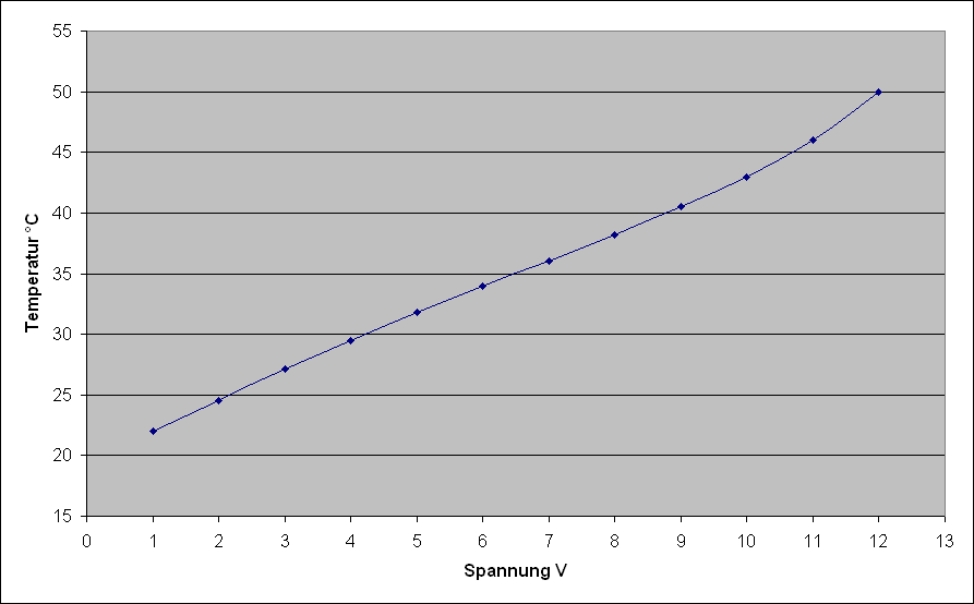

H. H. schrieb:
> ASC ist von LTSpice.
OK, LTSpice konnte ich mittlerweile von heise.de downloaden.
Tina Ti wird wohl nur angeboten, um Adressdaten einzusammeln :-(
@Michael B.: Habe mal deine Schaltung ohne die 5V-Abschaltung aufgebaut,
das funktioniert ganz gut. Der Lüfter hat allerdings die Eigenart, dass
er irgendwie nachregelt und dabei unterschiedlich Strom zieht. Ein über
den Lüfter gelegtes analoges Voltmeter arbeitet wie ein Scheibenwischer.
Der PNP-Transister in Kollektorschaltung liefert am Lüfter eine
konstante Spannung.
U1, U2 und Q1 wurden durch verfügbare Teile ersetzt.
R3 und R8 wurden geringfügig angepasst.
Anbei die angepasste Schaltung und ein EXCEL-Diagramm.
Bei 50°C stehen über dem Lüfter 12V, das passt.

von ArnoR (Gast)
Heiner W. schrieb:
> Ein über
Dieser Satz widerspricht genau diesem:
> konstante Spannung.
Bei 20°C ist es nur 1V, es sollten aber 5V sein, das passt also
überhaupt nicht. Das Verhalten der von dir aufgebauten Schaltung ist
u.a. auch deutlich abhängig von der Temperatur (-> Stromverstärkung) des
Q1.
In meinem Vorschlag oben hängt die Ausgangsspannung im wesentlichen von
Widerstandsverhältnissen ab, aber kaum von den individuellen
Eigenschaften der Transistoren.

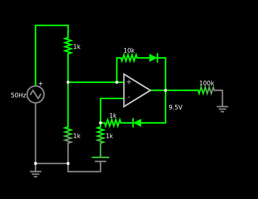

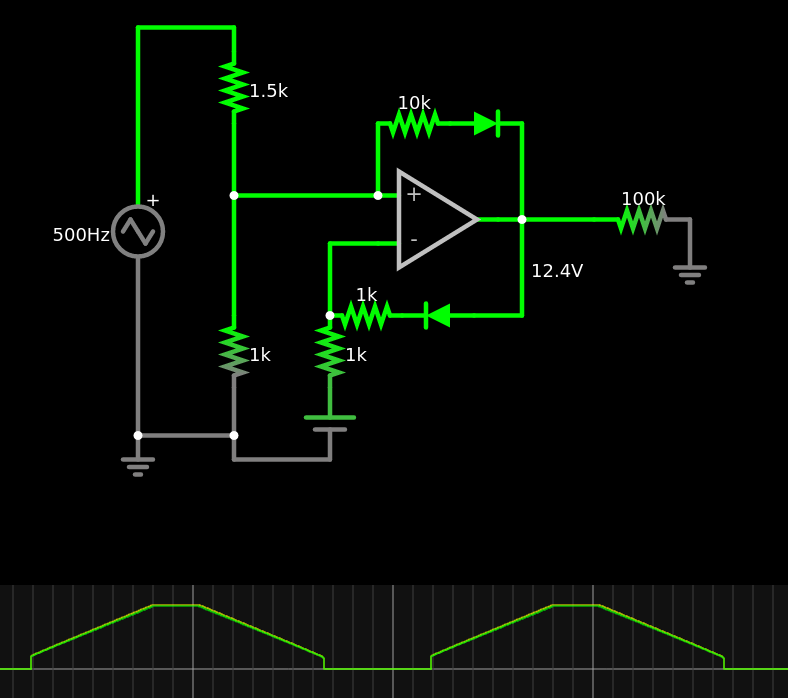

von Dieter (Gast)
Vom Wirkungsgrad sind die Schaltungen alle nichts vernünftiges.
Nebenbei sei angemerkt, dass diese Funktion auch mit nur einem OP
realisiert werden kann.
Am Plus-Eingang liegt der Temperaturabhängige Widerstand. Die Spannung
schwanke dort mit der Temperatur zwischen 2 bis 4V.
Am Minus-Eingang liegt eine Referenzspannung von 2,5V (erzeugt mit einer
LED) an.
Vom Ausgang wird eine Diode in Reihe mit einem Widerstand R1 auf den
Plus-Eingang zurückgekoppelt. Diese bewirkt eine Hysterese von 0,1V am
Plus-Eingang, damit der Lüfter aus geht.
Zwischen Minus-Eingang und Referenz liegt ein Widerstand R2, der mit dem
Rückkopplungswiderstand R3 in Reihe mit einer Diode die Verstärkung
bestimmt, so dass die 2,5...4V auf 5...12V abgebildet werden.
Diese Schaltung kann auch mittels zweier Transistoren diskret aufgebaut
realisiert werden.

von H. H. (Gast)
Heiner W. schrieb:
> Universal zulegen, am besten im TO220 Gehäuse.
> - NPN-Transistor
> - PNP-Transistor
TIP41/42
> - NPN-Darlington
> - PNP-Darlington
TIP121/122
von Kein Problem (Gast)
H. H. schrieb:
> TIP121/122
Ein guter TIP...
von Dieter (Gast)
von Bierbaron (Gast)
die Schaltung ist echt clever.
von Dieter (Gast)
Dito mit Transistoren.
Wenn die beiden ersten Transistoren als Darlingtontypen gewählt werden
und noch eine RC-Rückkopplung ergänzt würde, wird daraus noch ein
gesteuerter Abwärtswandler mit induktiver Last und Freilaufdiode.
Habe mittlerweile die Abschaltung (3 Widerstände + 1N4148) hinzugebaut.
Die Schaltung oben funktioniert wie gewünscht. Nach der Anpassung von R2
starten die Lüfter bei 4.2V und stoppen bei 4V. Die Kühlkörpertemperatur
liegt dann bei 30°C. R8 wurde nochmals angepasst.
Einziges Manko: Im abgeschalteten Zustand stehen ca. 0.5V über dem
Lüfter, weil der Ausgang von U1 es nicht ganz an die Versorgungsspannung
schafft. Die 0.5V stören den Lüfter zwar nicht, ist aber unschön.
Da ich eh paar Teile bei Reichelt bestellen muss, wäre eine Empfehlung
für einen Universal Rail to Rail Opamp hilfreich, den man auch als
Komparator nutzen kann. 20V reichen, 8-poliges DIL-Gehäuse ist Pflicht.
Finde eben von einem früheren Projekt einen pinkompatiblen OP295GP von
Analog Devices, damit läuft die Schaltung nun perfekt. Der Lüfter sieht
den vollen Hub von 12V und bei Aus sehe ich 0.00V.
Finde das Teil eben bei Reichelt für knapp 10 Euro/Stück :-(
Scheint wohl ein spezieller Baustein zu sein (Laser abgeglichen).
Gibt es solch einen Rail-to-Rail DUAL-Opamp im 8pol. DIL-Gehäuse nicht
auch in einer Wald und Wiesen-Version, passend für die Bastler-Kasse?

von Dieter (Gast)
Eine Diode vor die Basis und ein 100k Widerstand zwischen Basis-Emitter,
dann sind die O,5V am Luefter auch weg.
Habe ich bereits getestet. Allerdings braucht es hier 2 Dioden, damit
der Lüfter wirklich 0V sieht. Damit verliere ich zu den 1V am
Opamp-Ausgang nochmals 2x0.7V = 2.4V. Diese 2.4V entfallen bei einem
Opamp mit Rail-to-Rail Ausgang. Zusammen mit der U_BE des Transistors
sieht der Lüfter von 12V nur noch 8.9V. Da gefallen mir 11.3V besser.
Udo S. schrieb:
> Ist die Schaltung immer noch nicht fertig?
Wenn sich der Lüfter dreht, der Lüfter aber nicht die volle Spannung
sieht und bei AUS noch Spannung über dem Lüfter steht, ist es für mich
noch nicht fertig. Denn das geht bedeutend besser.
Beim Optimieren musste ich dann leider feststellen, dass mir wichtige
Bauteile in meiner Bastelkiste fehlen :-( Denn ein Opamp für 10 Euro ist
bei dieser Anwendung sicher fehl am Platze. Hier genannte Ersatz-Opamps
im DIL-8 Gehäuse gibt es meist nicht mehr zu kaufen :-(
Udo S. schrieb:
> ArnoR hatte doch so eine schöne und einfache Schaltung gepostet.
> Was war jetzt die Ausrede die nicht aufzubauen?
Keine Ausrede, sondern reiner Zufall. Für den ersten und schnellen
Versuch bot sich die Schaltung von Michael mit 1 Opamp + 4 Widerstände
an. Das funktionierte auf Anhieb, also noch paar Widerstände an den
zweiten Opamp im Gehäuse für die Abschaltung - und schon lief das Ganze.
Die Schaltung mit 2 Opamps für zwei Jobs ist für mich leicht zu
verstehen und anzupassen, während ich mit kreuz und quer verschalteten
Transistoren so meine Probleme habe. Die Abschaltung bei ArnoR ist mir
immer noch ein Rätsel und ich hätte Probleme, die Abschaltung
anzupassen.

von ArnoR (Gast)
> Für den ersten und schnellen Versuch bot sich die Schaltung von Michael
> mit 1 Opamp + 4 Widerstände an.
Die Schaltung braucht mehr Teile als meine.
Heiner W. schrieb:
> während ich mit kreuz und quer verschalteten Transistoren so meine
> Probleme habe.
Ja, wenn man etwas nicht versteht, muss es ja Scheisse sein.
Heiner W. schrieb:
> Die Abschaltung bei ArnoR ist mir immer noch ein Rätsel und ich hätte
> Probleme, die Abschaltung anzupassen.
Dazu hatte ich extra ein Poti eingebaut, was eigentlich unnötig ist, da
man den Abschaltpunkt auch genau genug ausrechnen und mit
Festwiderständen einstellen kann, falls man die Funktion versteht. Du
hattest doch oben getönt, du kannst das...

von Axel R. (axlr)
Da kann man doch irgendeinen bipolaren OpenCollector Typ als OPV nehmen,
oder nicht? der erreicht dann auch volle Betriebsspannung, so man die
unbedingt braucht und schafft 70mA am Ausgang aufzunehmen. Das sollte ja
für einen PNP-Transistor reichen, der einen 200mA-Lüfter treiben soll.
Weshalb der Lüfter nun im Emitter liegt und man die Gegenkopplung nicht
an diesen Punkt anschließt, sondern beharrlch am Ausgang des OPV,
erschließt sich mir nicht. Wenigstens kommt so keine zusätzliche
Verstärkung hinzu, was den Regeleigenschaften ja auch wieder zu gute
kommt und die ganze Sache nicht instabil werden lässt. Abder die
gegenkopplung tät ich dann auch an den Emitter legen, nicht an den
Ausgang des OPVs.
Sowas haben wir früher in der Lehre durchgekaut, bis wir es nicht mehr
hören kontnen oder wollten. Auf der POS gabs auch keine "OPV-Kunde",
auch nicht in der 10.Klasse, das stimmt. (Wer kann sich noch an den
Digital-Kram im ESP Unterricht erinnern?) Aber ohne Grundlagen kann man
nicht einfach so munter drauf los löten und hoffen, dass es schon
irgendwie ginge.
Der TAA2761A wäre für diesen Anwendungsfall sicher prädestiniert.
Aber zu spät, die Bestellung an Reichelt ist schon raus.
