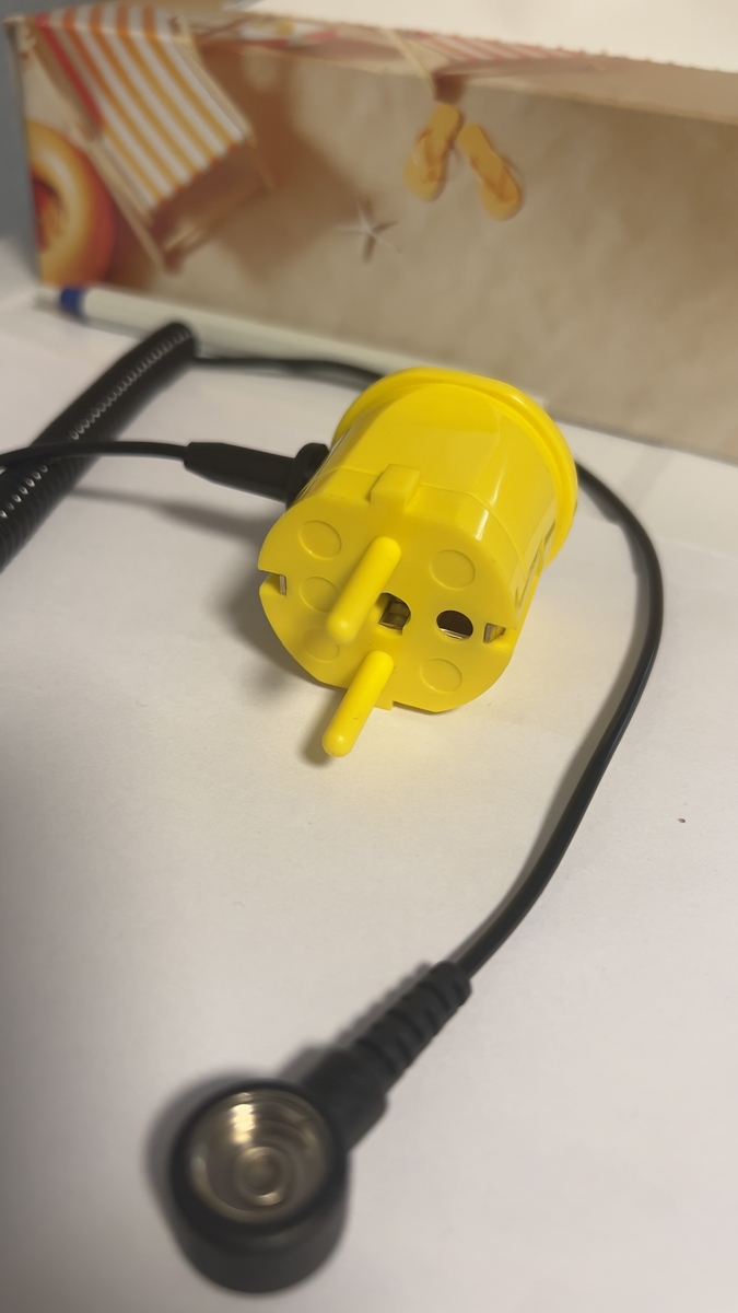

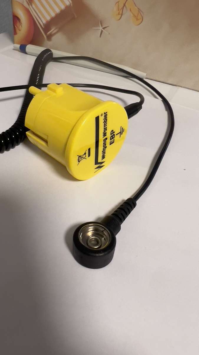

Hallo zusammen
Ich möchte demnächst wieder an meinem PC rumschrauben. Ich habe mich
diesbezüglich schon öfters gefragt, ob ich den Erdungsstecker statt
direkt in die Steckdose zu stecken auch via Verlängerungskabel
anschliessen könnte (5m Verlängerungskabel). Sprich Verlängerungskabel
in die Steckdose und Erdungsstecker ans Verlängerungskabel. Oder würde
sich das negativ auf die Erdung auswirken? Ich schliesse am
Erdungsstecker jeweils meine Antistatiksachen an, z.B. Erdungsmatte und
ESD-Armband.
Ein Bild des Erdungssteckers ist im Anhang.
Ich hoffe, das Thema ist am richtigen Ort. Ich habe ehrlich gesagt wenig
Ahnung von Themen wie Elektronik und Co.
Ich hoffe auch, die Frage ist nicht allzu doof. Habe wie gesagt nicht so
viel Ahnung und möchte einfach sichergehen.

Du hängst damit über 1 MOhm an PE, auf minimal mehr Leitungswiderstand
kommt es da nicht an.
von Phasenschieber S. (Gast)
Der im Bild gezeigte Stecker passt nicht in eine Schuko-Dose.
Mit einem Erdungswiderstand von 1Meg mutet der mich eher nach Esoterik
an.
Da im Haus alle PE zum Potentialausgleich führen, ist es völlig wurschd
wo du eine Erdung anschliesst.

von Markus E. (markus_e176)
> an.
Die 1Meg sind für Erdungsblöcke zu ESD-Schutz-Zwecken der übliche Wert.
[1]
Hintergrund ist, 1. dass bei einer versehentlichen Berührung
spannungsführender Teile keine für den Benutzer gefährlichen Ströme
entstehen und v.a. 2., dass ggfs. geladene Bauteile nicht schlagartig
entladen werden, sondern ausreichend langsam, um Schäden zu vermeiden.
Aus demselben Grund sind auch ESD-Tüten und ESD-Matten ähnlich hochohmig
statt einfach aus Metall.
[1] in professionellen Geräten sind oft sogar 4 Widerständen verbaut (2
in Serie, davon zwei parallel), um bei Fehlermode "short" einen direkten
Kurzschluss zu PE zu verhindern.

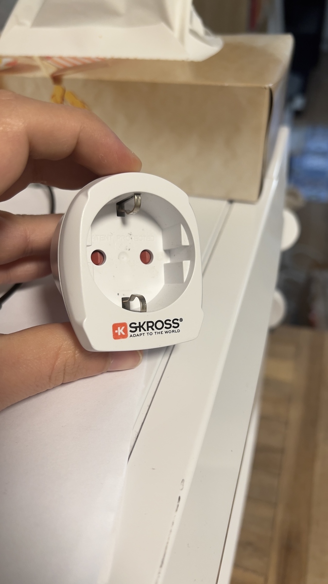

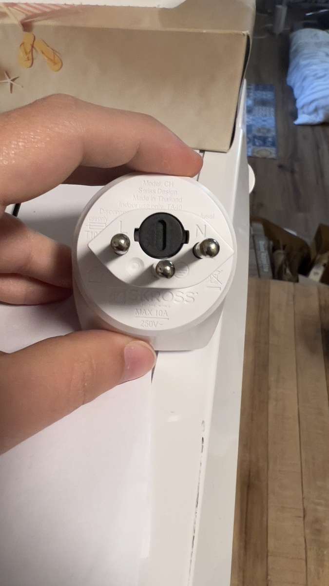

von Ghffgh (Gast)
Danke für die Antworten! Ich lese aus den Antworten raus, dass ich das
so machen kann.
Ich wohne übrigens in der Schweiz, sorry hätte ich eingangs erwähnen
sollen ;)
Ich hätte noch kurz eine andere Frage:
Ich habe mir diesen Erdungsbaustein gekauft:
https://shop.warmbier.com/de/erdungsbaustein-gelb-10mm-dk-24m-spiralkabel1-mohm-widers.html?group=1883
Beim Einkaufen habe ich wohl nicht richtig hingeschaut, ist ja
offensichtlich Schuko. Ich wohne in der Schweiz und habe mich nun
gefragt, ob ich den Erdungsbaustein trotzdem verwenden kann, halt
einfach mit Adapter (Bilder im Anhang).
Kann ich das so machen und spielt die Orientierung (gelber Stecker
Erdungsbaustein) ein Rolle? Ich würde sagen nein, es geht ja um die
Erdungsklemmen unten und oben, da kann man den Stecker ja gar nicht
falsch herum reinstecken, oder?
von H. H. (Gast)
Ja.
Nein.
