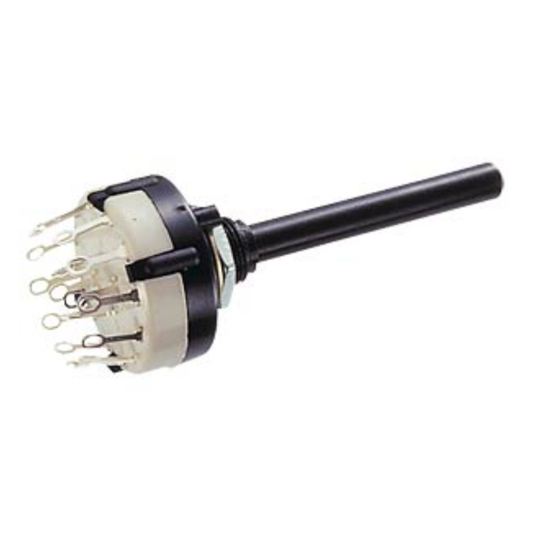

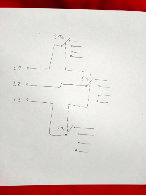

Hallo liebe Elektronikerfreunde, ich habe ein Problem. Ich habe ein Drehschalter, mit 4 Stellungen und 3 Kontakten. Um genau zu sein, diesen hier: https://www.reichelt.de/stufen-drehschalter-3-pole-3-x-4-stellungen-ds-3-p7217.html wie um Himmelswillen, kann ich daraus ein vernünftigen Stromlaufplan in Aufgelöster Darstellung Zeichnen? Hatte überlegt 4 Schalter mit je Drei Kontakten zu Zeichnen, aber ist das die Lösung? Wie kann ich dann Kenntlich machen, dass alle 4 Schalter der selbe ist? würde mich über Tipps freuen Liebe grüße Stefan
Stefan schrieb: > 4 Schalter mit je Drei Kontakten zu Zeichnen, aber ist > das die Lösung? Wie kann ich dann Kenntlich machen, dass alle 4 Schalter > der selbe ist? So machste das normalerweise. Die Schalter dann mit gestrichelten Linien verbinden oder durch die Bezeichnung deutlich machen, das alle Ebenen auf einem Schalter liegen. Manche Leute schreiben bei vielen Schaltern auch dazu, in welcher Stellung sie gezeichnet sind.
Bearbeitet durch User
Verstößt vielleicht gegen irgendwelche Normen: Ich würde die Schalter wie im 'Original', auch im Kreis anordnen.
Das mit der Gestrichelten Linie klingt nach eine Gute Idee, werde mich einmal in dieser Richtung versuchen, danke dir. Sollte jemand noch weitere Tipps haben, wäre ich aber nicht Böse drüber :) lg Stefan
Ralf G. schrieb: > Ich würde die Schalter > wie im 'Original', auch im Kreis anordnen. Je nachdem, was im Schaltplan übersichtlicher ist...
Stefan schrieb: > Wie kann ich dann Kenntlich machen, dass alle 4 Schalter > der selbe ist? Ich habe das so gelernt: a) Durch die Beschriftung. b) Indem du die Schaltkontakte mit einer gestrichelten Linie verbindest.
Stefan F. schrieb: > Stefan schrieb: >> Wie kann ich dann Kenntlich machen, dass alle 4 Schalter >> der selbe ist? > > Ich habe das so gelernt: > > a) Durch die Beschriftung. > > b) Indem du die Schaltkontakte mit einer gestrichelten Linie verbindest. Danke, dass ist eine Klasse Idee, da wäre ich alleine nicht drauf gekommen, danke dafür.

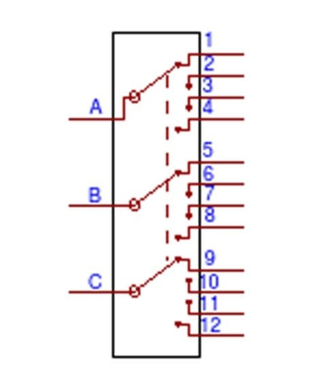

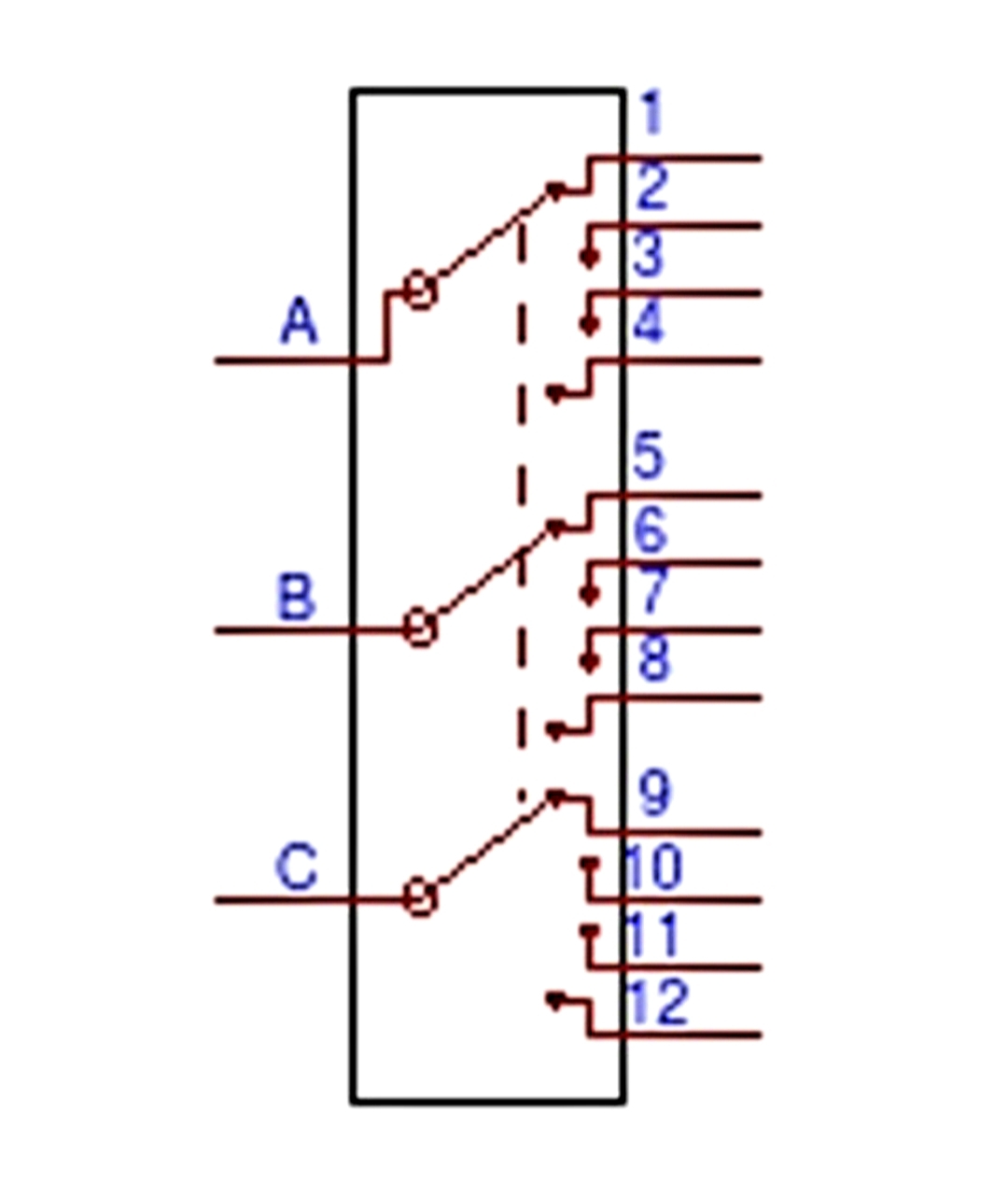

Stefan F. schrieb: > Indem du die Schaltkontakte mit einer gestrichelten Linie verbindest. Dadurch erkennt man automatisch, dass alle 3 Schaltebenen mechanisch über eine schwarze Kunststoffachse mit einem Durchmesser von 6mm verbunden sein müssen.
Michael M. schrieb: > Dadurch erkennt man automatisch, dass alle 3 Schaltebenen mechanisch > über eine schwarze Kunststoffachse mit einem Durchmesser von 6mm > verbunden sein müssen. Wow, was man alles aus so einem Schaltplan heraus lesen kann. Was, wenn die Achse 4mm aus blau lackiertem Aluminium ist? Wie zeichnet man das?
Michael M. schrieb: > Stefan F. schrieb: >> Indem du die Schaltkontakte mit einer gestrichelten Linie verbindest. > > Dadurch erkennt man automatisch, dass alle 3 Schaltebenen mechanisch > über eine schwarze Kunststoffachse mit einem Durchmesser von 6mm > verbunden sein müssen. Mensch habt ihr alle geile Ideen :) Ganz toll, nochmal vielen Dank...
Stefan F. schrieb: > Wow, was man alles aus so einem Schaltplan heraus lesen kann. Der Schaltplan lässt sich durch Anklicken leider nicht vergrößern, vielleicht klappt es jetzt besser.
Michael M. schrieb: > Schwarze Kunststoffachse mit einem Durchmesser von 6mm. Diese Info konnte man aus dem Reichelt-Link entnehmen.
Michael M. schrieb: > 20221025_181526.jpg > 150 KB Und damit da trotz 150 KB etwas Schärfe reinkommt, empfiehlt es sich, das Bild als PNG zu exportieren und nicht mit JPG Weichzeichnerkompression.
Stefan F. schrieb: > Was, wenn > die Achse 4mm aus blau lackiertem Aluminium ist? Das ergibt sich aus dem Morsecode der gestrichelten Linie ;-) Sie kann zur Übersicht beitragen sollte aber nicht über mehrere Seiten laufen, daher würde ich der Beschriftung mehr Gewicht geben. Darauf achten das alle Schalter in der selben Stellung sind (es sei denn eine gebrochene Achse soll illustriert werden ;-)
