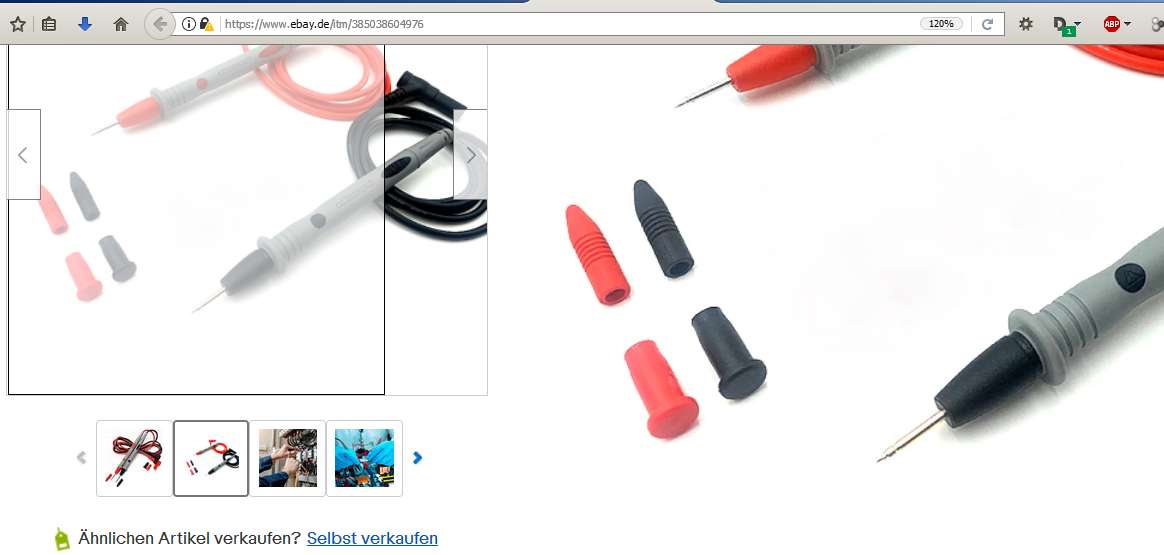

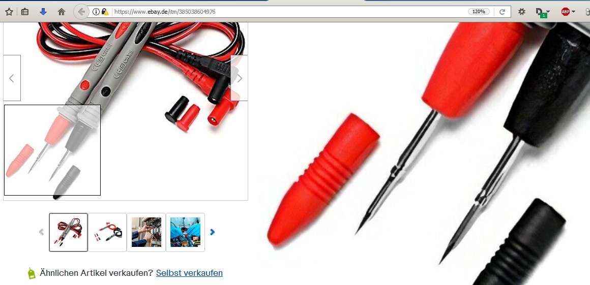

von Manfred (Gast)
Tim schrieb:
> kleine Messspitzen
Greife zum Chinesen:
https://de.aliexpress.com/item/32802381576.html
https://de.aliexpress.com/item/1000003777056.html
Die sind "Sonde Farbe: Gilded" natürlich nicht vergoldet, aber für
Fummelkram komme ich damit sehr gut zurecht.
Sind barbarisch teuer geworden, 2017 habe ich zwei Paar um jeweils 1,70
Euro incl. Versand bekommen.

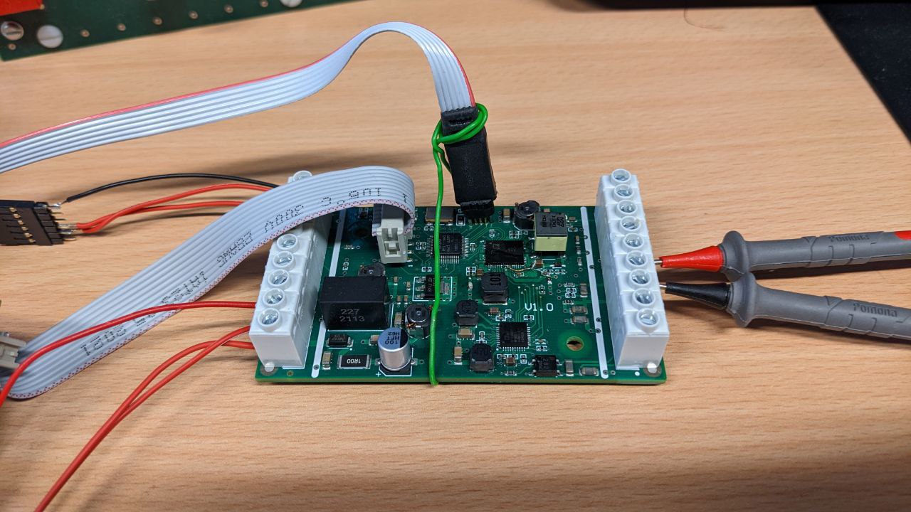

Das mache ich manchmal auch mit meinen Pomona-Stahlspitzen, natürlich
nicht mit voller Kraft. Bisher haben sie es mir auch noch nicht übel
genommen. Aktuelles Foto von meinem Schreibtisch im Anhang.

> Oder günstiger mit polnischem Namen, Versand aus Deutschland, so scheint
> es
> https://www.ebay.de/itm/385038604976?
Das ist zwar ein guter Preis, aber mit widersprüchlichen Bildern. Auf
dem einen lang und dünn, auf dem anderen eher nicht - würde ich die
Finger von lassen.

michael_ schrieb:
> Risiko bei 7EUR inkl. Versand?
Siehst Du den Unterschied?
Auf 01.jpg lang und spitz, wie ich sie empfehlen würde.
Auf 02.jpg eher für den Elektriker passend.
Wenn das nicht klar definiert ist, wären selbst 2,50€ zu viel!
von michael_ (Gast)
Im ersten Moment hätte ich gesagt, für das Geld bekommt man keine
spitzen Kabel.
Aber wenn man ähnliche Angebote aus China anschaut, sind die spitz.
In allen Bildern.
Zu einem ähnlichen Preis.
Den Händler anfragen, einen anderen Händler nehmen oder das Risiko
eingehen.
