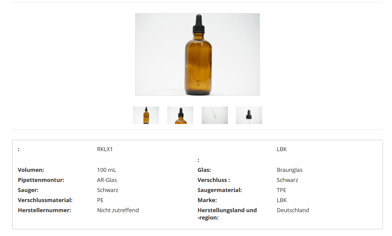

Ich würde das Iso wegen der einfacheren Handhabe in ein kleineres Behältnis umfüllen, z. B. in eine kleine Apothekenflasche. Wäre für so eine Flasche auch ein Pipettenverschluss denkbar hinsichtlich der Materialverträglichkeit, damit sich im Iso nicht Bestandteile der Pipette später befinden!? Hier ein BEISPIEL für eine Flasche.... Bei einer anderen Flasche, wurde als Material für die Pipette Naturkautschuk angegeben. Bei einem normalen Schraubverschluss besteht die gleiche Problematik denke ich.
