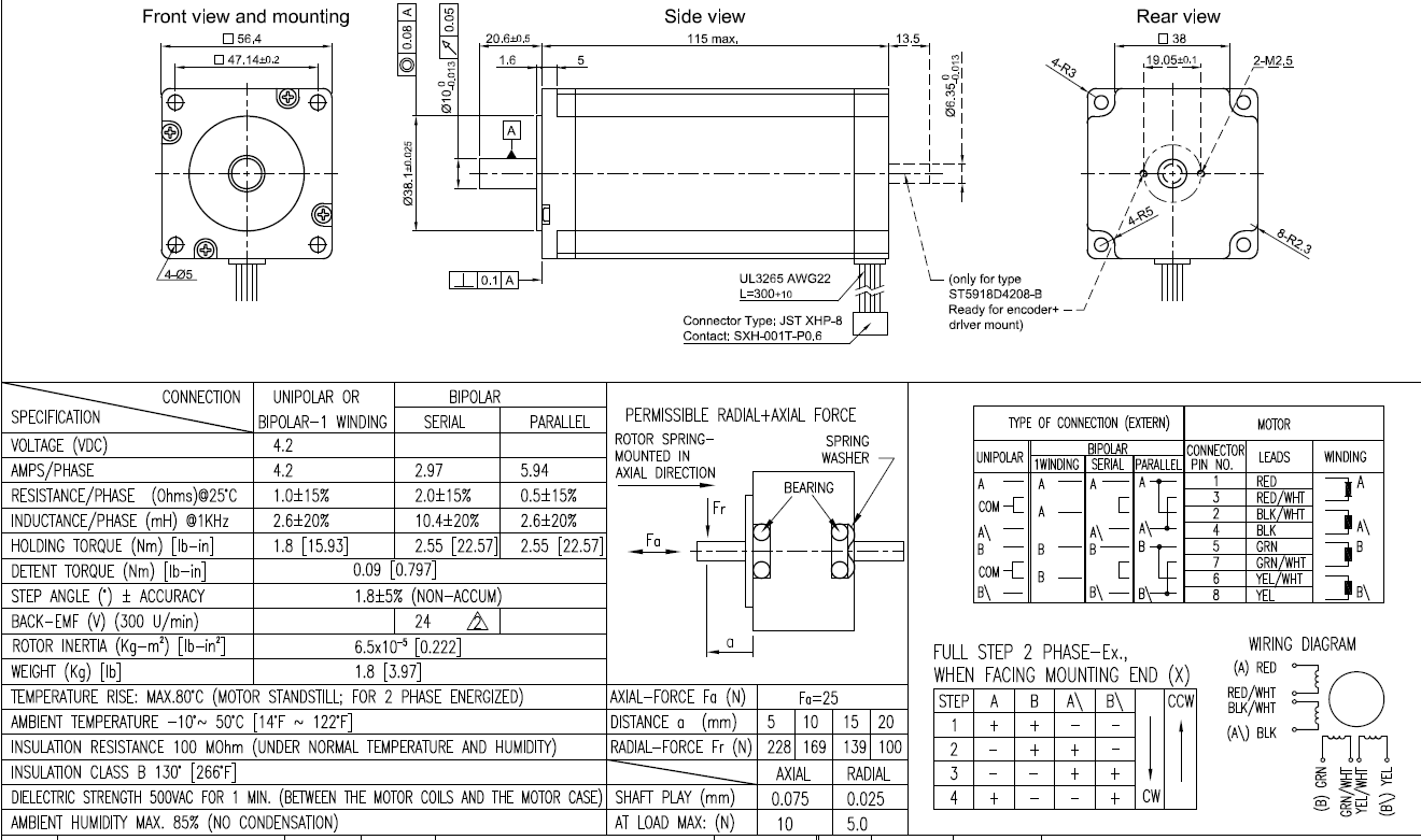

Guten Morgen, hätte an Hand des Nanotec ST5918D4208 Schrittmotors einige Frage bzgl. der Ansteuerung (Datenblatt-Auszug anbei): * Warum hat unipolar und Bipolar eine Spannungsangabe die restlichen Ansteuerungen nicht? * An sich soll die Ansteuerung serial-bipolar erfolgen. Wie wäre hier die Herangehensweise für den Treiber-Chip? Mein Weg wäre über die Leistung von 2.97A²*2 Ohm wären rund 18 Watt. Wenn ich die Endstufe nun mit 24V betreiben wären es eigentlich nur mehr 0.75A. Dafür gibt es ja integrierte Endstufen wie den DRV8425 von TI?! Danke

Mike schrieb: > * Warum hat unipolar und Bipolar eine Spannungsangabe die restlichen > Ansteuerungen nicht Sollte man aus AMPS x RESISTANCE berechnen können, also 5.94V serial und 2.97V parallel, wobei es hier noch die Unterscheidung RMS oder PEAK = 1.41 x RMS gibt, dein Treiber muss PEAK schalten können, also 2.97 x 1.414 = 4.2A, also irgendwie so was https://www.amazon.de/Diyeeni-Zweiphasen-Schrittmotor-Controller-Rauscharm-default/dp/B07WYJW9XR Mike schrieb: > Wie wäre hier > die Herangehensweise für den Treiber-Chip? Mein Weg wäre über die > Leistung von 2.97A²*2 Ohm wären rund 18 Watt. Das sind bloss die Verluste des Motors, die Antriebsleistung kommt hinzu. Mike schrieb: > Wenn ich die Endstufe nun > mit 24V betreiben wären es eigentlich nur mehr 0.75A. Leistung des Netzteils: https://dse-faq.elektronik-kompendium.de/dse-faq.htm#F.10 (Nanotec scheint nicht mehr mitteilen zu wollen, welches Netzteil ihre Treiber brauchen).

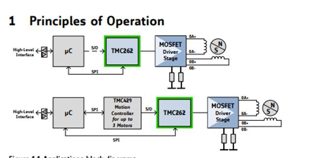

Michael B. schrieb: > also 2.97 x > 1.414 = 4.2A, also irgendwie so was OK, da sind dann integrierte Chips nicht mehr zu finden am Markt. Wäre dann wohl eher ein TMC262+FETs mit vorgeschalteten Controller. Da das Timing für 4 Motore in einen uC mit anderen Aufgaben auch noch spannend wäre?

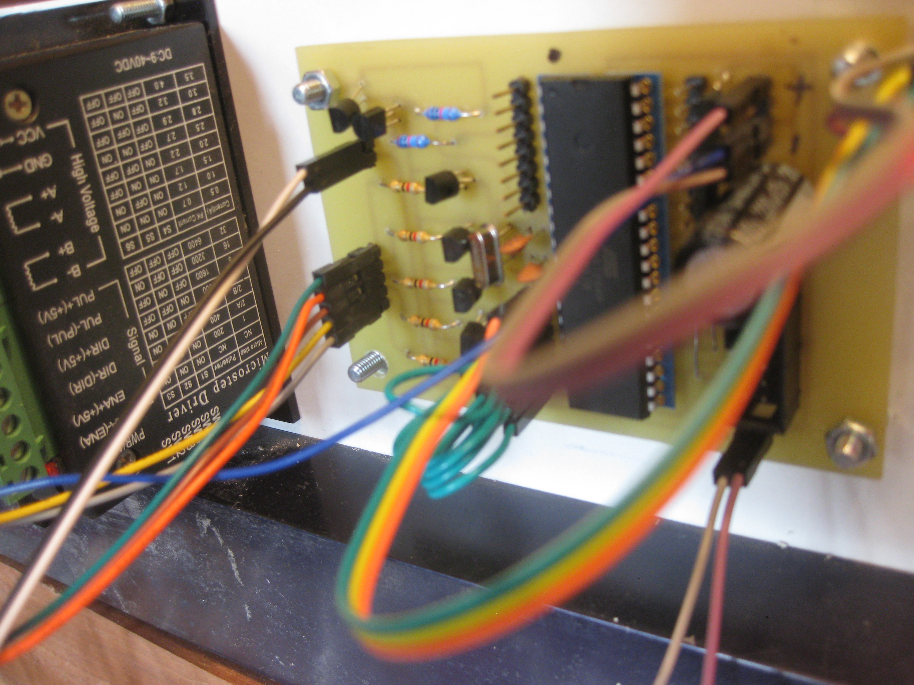

Hallo, Du musst Dir überlegen, wie schnell der Motor sich drehen soll. Stell Dir eine Wicklung wie eine Reihenschaltung von R und L vor. Steht der Motor, wirkt nur der Widerstand R, L ist =0. Läuft der Motor, wird der Widerstand von L mit zunehmender Drehzahl sehr viel größer. Ganz vereinfacht kann man sich vorstellen, das fertige Motortreiber eine Frequenz auf die Wicklung geben, um sie hochohmig zu machen. (Bitte nicht gleich auseinandernehmen). Ich habe ganz gute Erfahrungen mit dem Treiber links im Bild gemacht. Den hab ich für wenige Euros im China gekauft. Gruß Carsten

Carsten-Peter C. schrieb: > Platine.png > 12 MB Hast du schon einmal überlegt, warum Fotos als JPG und nicht im PNG-Format hochgeladen werden sollen? (s. Hinweis zu Dateianhängen). Ein minimales technisches Verständnis hätte ich hier im Forum nun wirklich erwartet. Das Bildrauschen deiner Kamera interessiert hier niemanden.

Forist schrieb: > Hast du schon einmal überlegt, warum Fotos als JPG und nicht im > PNG-Format hochgeladen werden sollen? Hallo, Du hast Recht, für ein neues Bild hätte ich jpg genommen. Das Bild hatte ich noch und da war es mir egal. Forist schrieb: > Unsinn, die Induktivität L des Motors ändert sich nicht, wenn der Motor > steht. Du hast Recht, die Induktivität ändert sich mit steigender Frequenz natürlich nicht, der Wechselstromwiderstand schon. Im Beispiel der „Ersatzschaltung“ der Wicklung durch ein R und ein L hab ich mehr an den Widerstand von R und L gedacht. Mike weis sicher, was ich meine. Gruß Carsten
Danke für die Ausführungen. Also wohl weiter planen mit TMC Controller. Das kommt aber ganz schön zusammen. Für 4 Motor: 4Stk TMC262, 2 TMC429 und 32 FET. Sind locker 50€ nur für die Endstufe.

Hallo Mike, Mike schrieb: > * An sich soll die Ansteuerung serial-bipolar erfolgen. Wie wäre hier > die Herangehensweise für den Treiber-Chip? Mein Weg wäre über die > Leistung von 2.97A²*2 Ohm wären rund 18 Watt. Wenn ich die Endstufe nun > mit 24V betreiben wären es eigentlich nur mehr 0.75A. Dafür gibt es ja > integrierte Endstufen wie den DRV8425 von TI?! Damit verschenkst du gegenüber dem bipolar-parallelen Betrieb Drehmoment im oberen Drehzahlbereich. Wenn der Motor nur langsam laufen soll ist das egal, ansonsten ist es keine gute Idee. Du must deinen Treiber nicht auf den Strom vom Netzteil zum Treiber auslegen, sondern auf den Motornennstrom, und zwar den Peak-Wert. In diesem Fall also 2,97A*sqrt(2)=4,2A. Bei deiner Rechnung zur Verlustleistung (18W, siehe oben) hast du im übrigen die 2. Phase vergessen. Und wie schon erwähnt kommt noch die mechanisch abgegebene Leistung (lastabhängig) hinzu. Mit freundlichen Grüßen Thorsten Ostermann
