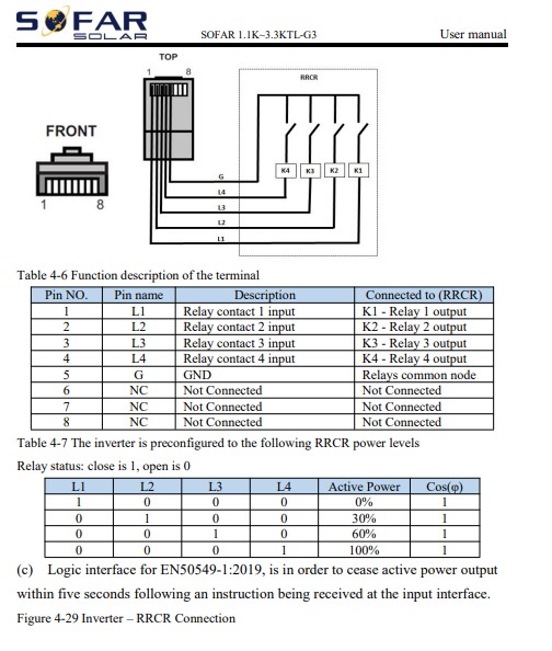

Nach dem Manual zufolge hat der Inverter RS485, damit kannst du eine 3 Phasen Zähler anschliessen.

Verstehe ich das richtig? ich nehme ein Netzwerkkabel stecke es in den Wechselrichter und verbinde an dem anderen ende PIN3 mit PIN5 dann gibt der Wechselrichter nur noch 60% Leistung aus?
H. H. schrieb: > Kannst bei den Wirten weitermachen, die kaufen das Bier für 50ct ein, > und verkaufen es dann für 4€, auch an den Getränkehändler. Gastro kann er auch einfach meiden. Mache ich aktuell auch. Die Preissteigerungen dort mache ich nicht mehr mit.
Das ist die standardisierte Steuerschnittstelle, die Netzbetreiber bereitstellen dürfen. Allerdings nur bei größeren Anlagen üblich. Was sagt der Service?
