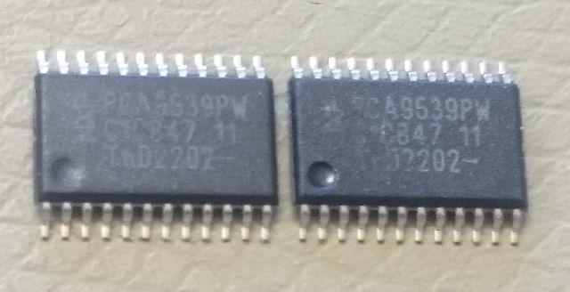

Gewisse Typen von I2C-Expandern sind aktuell fast unmöglich zu bekommen. Da LCSC bisher einen recht guten Namen hatte, haben wir dort einige Hundert Stück PCA9539PW (NXP) bestellt. Die Wareneingangsprüfung hat allerdings Unregelmässigkeiten festgestellt, welche ich bestätigen kann. Auf der gleichen Rolle gesellen sich ICs mit rauher Pin1-Markierung und mit glatter Markierung gemischt durcheinander. Beschriftung ist bei allen identisch und Schleif und Bemalungsspuren sind keine zu entdecken. Trotzdem gehe ich davon aus, dass LCSC hier zweifelhafte Graumarktware vertickt! Photo ging mit meinem Uralthandy leider nicht besser...

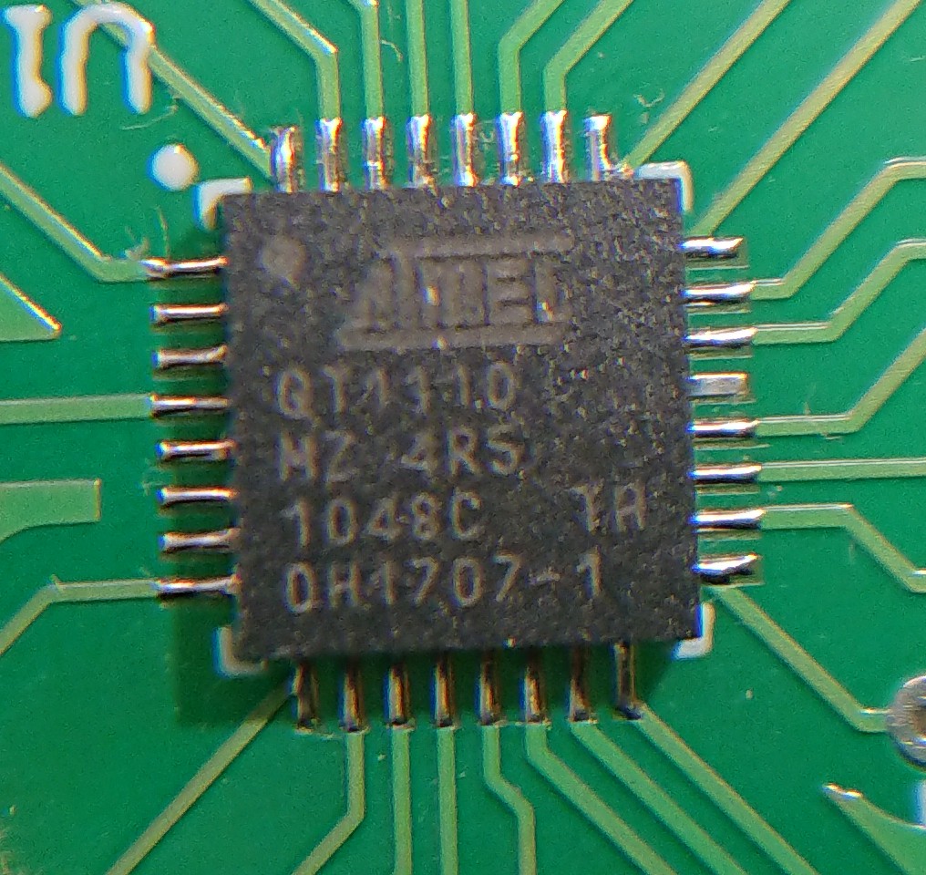

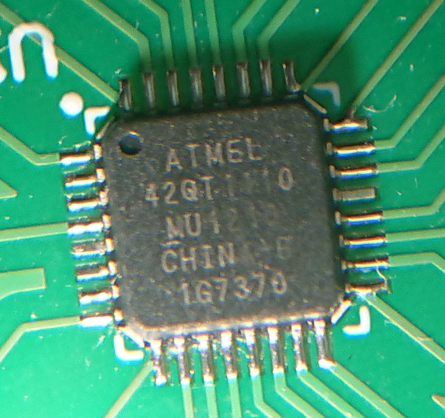

Vor ein paar Wochen habe ich von LCSC eine Charge AT42QT1110-MU erhalten. Gleichtzeitig erhielt ich von Digikey eine Charge AT42QT1110-MZ. Das Gerät funktioniert einwandfrei mit AT42QT1110-MZ. Sobald ich ein AT42QT1110-MU einsetze, verhält sich das Ganze so, als wäre dieses IC gar nicht vorhanden. Die Marking Informationen der ICs, die ich von Digikey erhalten habe, entsprechen den Angaben im Datenblatt. Die Marking Informationen der ICs, die ich von LCSC erhalten haben, sind nicht nachvollziehbar (siehe Bilder). Z.Zt. versucht unser türkischer Einkäufer abzuklären, was da abgelaufen ist.

>> Da LCSC bisher einen recht guten Namen hatte, haben wir dort einige >> Hundert Stück PCA9539PW (NXP) bestellt. > Daher hätte ich erst einmal die Firma kontaktiert, anstatt hier gleich > zu posten. Man kann auch zu fair und ängstlich sein! Ich werfe LCSC keineswegs Betrug vor, denn damit wäre Absicht verbunden. Da ich aber offensichtlich kein Einzelfall bin, ist es sicher angebracht, dass andere auch Bescheid wissen. Umgekehrt wird übrigens ein Schuh draus. Nähmen LCSC (und viele Broker, auch hierzulande) die Qualitätskontrolle wirklich ernst, müsste ich hier auch nicht Mitteilung machen. ...selbstverständlich werden wir LCSC kontaktieren und mal schauen, was passiert!
Mehmet K. schrieb: > Sobald ich ein AT42QT1110-MU einsetze, verhält sich das Ganze so, als > wäre dieses IC gar nicht vorhanden. Die Zwischenräume an Pin 6+7 und Pin 17+18 wecken in mir den Drang sie auf Kurzschlüsse zu überprüfen. 9 bis 16 ebenfalls. Was natürlich auf einem Foto nicht gut zu beurteilen ist.
Tim D. schrieb: > Die Zwischenräume an Pin 6+7 und Pin 17+18 wecken in mir den Drang sie > auf Kurzschlüsse zu überprüfen. 9 bis 16 ebenfalls. Was natürlich auf > einem Foto nicht gut zu beurteilen ist. Jupp, da würde ich die Lötung nochmal genau kontrollieren. Ist das ein Footprint, der sowohl für QFN als QFP eingesetzt wird? Wenn man das macht gehen die Pads meist deutlich weiter in den Innenraum unter dem Bauteil als für QFP sonst üblich. In dem Bereich kann es dann leichter zu Kurzschlüssen kommen die Du von außen nicht sehen kannst.
Wie es scheint, konnte der chinesische Partner unseres hiesigen Einkäufers keine befriedegende Antwort liefern. Denn der Einkäufer teilte uns mit, dass die erhaltene Antwort ihn nicht zufriedengestellt habe und er uns den zur Diskussion stehenden Betrag zurückerstatte.
Christoph Z. schrieb: > ...selbstverständlich werden wir LCSC kontaktieren und mal schauen, was > passiert! Auch bei den Portexpandern wäre interessant, was rausgekommen ist. Alternativ könnte man die Anfrage auch an NXP stellen, ob rauhe Pin1-Markierungen ein Folge der Spritzgusswerkzeuge oder nachträglichen Sandstrahlens sind...

Christoph Z. schrieb: > dass LCSC hier zweifelhafte Graumarktware > vertickt! Glaubst du wirklich das die nur eine Gussform für die Serienproduktion haben?
