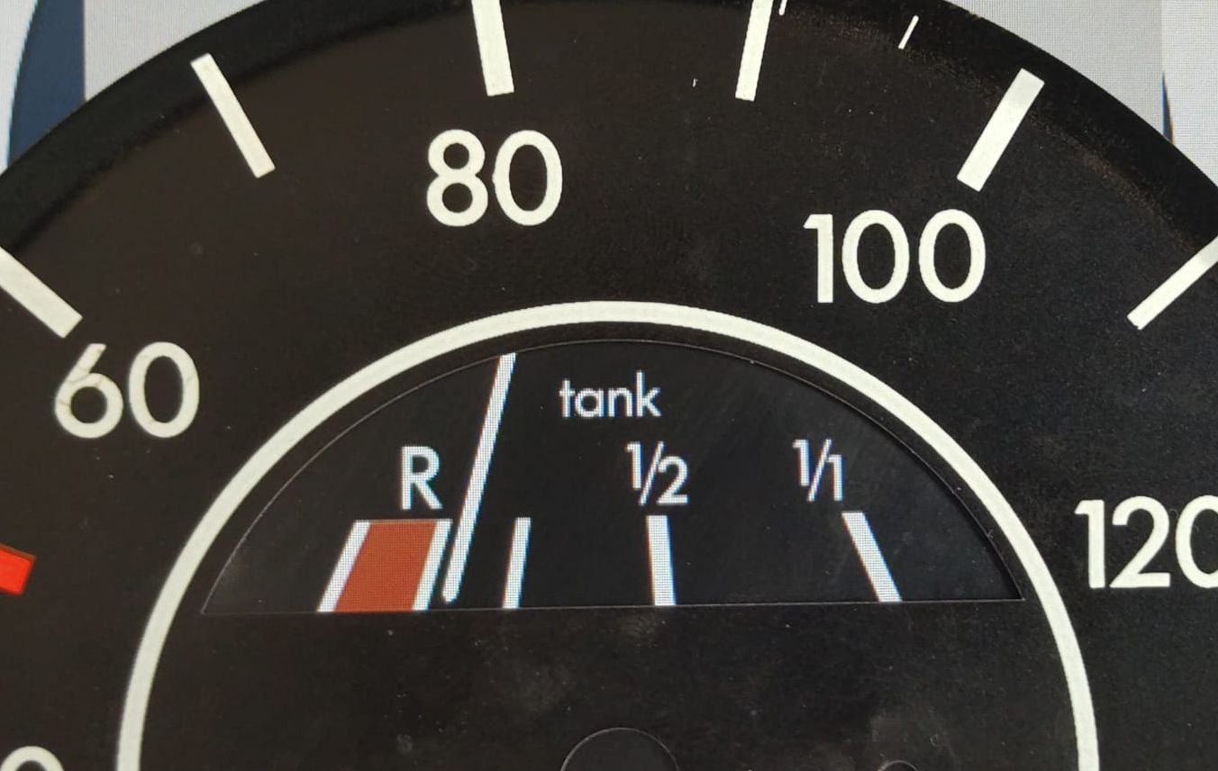

P.S.: Im Anhang, wie EINE Anzeige aussehen soll. Mittels Taster sollen
dann andere Werte eingeblendet werden können. Das hier ist ein "echter"
Screenshot :-D
von Monk (roehrmond)
Stefan N. schrieb:
Bei der Ansicht kann man auf Winkelfunktionen verzichten, indem man das
untere Ende des Zeigers auf einer horizontalen Geraden enden lässt. Also
Dafür reicht ja ein kleines 1.8 Zoll TFT 128x160:
https://www.ebay.de/itm/402652039495?
Sollen da später mal mehrere TFT rumwerkeln?
