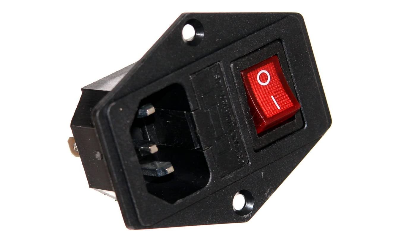

Hallo, ich frag mal hier, da ich nicht wirklich fündig werd. Gibt es eine normative Vorgabe zur Ausrichtung von Netzanschlüssen(Kaltgeräte)? Die einzigen Kriterien die mir einfallen wollen: - Sichtbarkeit Schalterstellung - Erreichbarkeit Schalter/Sicherung Danke

interWebz schrieb: > Gibt es eine normative Vorgabe zur Ausrichtung von > Netzanschlüssen(Kaltgeräte)? Nein. Nichtmal Winkelstecker sind alle gleich, sondern es gibt für jede Drehrichtung ein anderes Modell.
Kommt bei mir immer auf die gegenüberliegende Seite des Bedienpanels, sprich auf die Rückseite. Und da dann entweder ganz links oder ganz rechts.

Das kommt auf das Gerät an, Faustregel: 1. So anbringen das keine ev zu lange schraube den Stecker beschädigen oder Kontakte berühren kann 2. so anbringen das bei eventuellen Lüftungsschlitzen kein Gegenstand ev eine Verbindung mit dem Stromanschluss machen kann. 3. Häufig hinten rechts 4. Nahe der Bodenplatte.(verhindert versehentliches ausstecken wenn das kabel fast auf Tischhöhe ist) 5. Bei Geräten die empfindliche Schaltungen haben dafür sorgen das keine Stromleitungen diese beeinflussen können. Und selbstverständlich, 6. Möglichst nahe an dem Punkt wo die spannung gebraucht wird (Netzteil)
Ist keine Norm aber eine Regel: "Kippschalter an elektrischen Geräten haben immer eine definierte An- und Aus-Position unabhängig von der Einbaulage. Die Schalterstellung verrät immer, ob das Gerät ein- bzw. ausgeschalten ist. Ein Gerät ist immer dann eingeschaltet, wenn der Schalter entweder nach OBEN, nach HINTEN oder nach RECHTS weist. Dies nennt man deshalb auch die OHR-Regel. "
Rene S. schrieb: > > Kippschalter an elektrischen Geräten > Dies nennt man deshalb auch die OHR-Regel. Blöd nur, daß seit 50 Jahren kaum noch Kippschalter verbaut werden sondern vor allem Wippschalter und bei denen ist die Lage genau ANDERSRUM und deine Regel für'n Arsch.
Rene S. schrieb: > Dies nennt man deshalb auch die > OHR-Regel. :D I like and learn und passt auch dazu das ich den Schalter oberhalb des Kabels haben möchte. Danke, auch an die anderen
