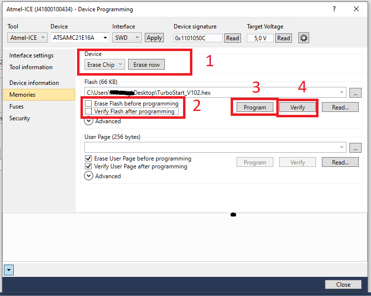

Hallo Forum-Community!
Ich wollte soeben eine Kleinserie mit dem AtSamC21E16A und bestehender
Firmware programmieren (SWD-Schnittstelle) und bin über folgendes
Problem gestolpert:
**Funktioniert:**
AtmelStudio aus dem Projekt heraus programmieren/debuggen klappt
problemlos!
**Funktioniert NICHT:**
AtmelStudio --> Tools --> Device Programming --> Memories (hex-file)
--> [ERROR] Could not activate interface, but found DAP with ID
0xbc11477..
This usually indicates that the device is locked or in deep sleep. Try
to do a chip erase to restore connectivity to the device., ModuleName:
TCF (TCF command: Device:startSession failed.)
17:22:46: [ERROR] Could not activate interface, but found DAP with ID
0xbc11477.
**Funktioniert auch NICHT:**
MPLAB IPE
--> Currently loaded versions:
Application version...........1.41.137 (0x01.0x29.0x89)
Tool pack version .............1.3.220
Target voltage detected
Device could not enter reset extension, check cap on RST line
Reset error.
**Workaround für AS:**
(Bild im Anhang)
Folgenden Workaround habe ich für AS->DevProg gefunden, bin damit aber
noch nicht glücklich:
1. AS --> Device programming --> Memmory
--> Erase Chip (klappt)
2. Haken entfernen bei "Erase Flash before programming" und bei "Verify
Flash after programming"
3. "Program" flash (klappt nun)
4. "Verify" klappt auch
Warum lässt sich das hex nicht wie gewohnt über MPLAB-IPE oder das
AS-Device-Programming aufspielen? Warum der Workaround?
Danke für eure Hilfe

Allerdings habe ich jetzt das Phänomen, dass auf einem anderen Rechner
das Programmieren über AS->DeviceProgramming funktioniert :D
(Microchip Studio Version 7.0.2594)
Leider habe ich nun keinen Zugriff auf den Rechner von heute Mittag:
Die Versionen von AS werde ich noch vergleichen.
MPLAB-IPE (V5.50 & V5.45) weigert sich nach wie vor.

Ich konnte soeben die AS-Versionen vergleichen.
Der "Problemrechner" hat eine ältere Version installiert:
Atmel Studio: 7.0.1931
Atmel Kit: 7.0.122
Ich werde die Programme Anfang der kommenden Woche aktualisieren und
erneut testen.

Rudolph schrieb:
> Zu der 7.0.2594 fällt mir gerade noch ein, dass die dem Atmel ICE ein
> Firmwareupdate verpasst hat.
Vielen Dank für den Hinweis. Es wird wohl Zeit die changelogs zu suchen
Bearbeitet:
Wahnsinn, an wie vielen Ecken dort geschraubt wird... Vermutlich ist es
das von @Rudolph erwähnte Firmware-Upgrade, welches das Problem löst.
Auszug von...
