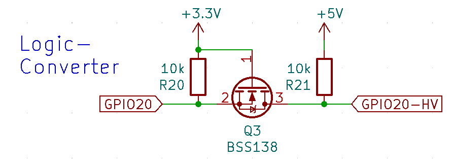

Ich habe überlegt, ob man parallel zu der Minimierung der eigentlichen
Störquellen auf den Slaves eine Art Signalverstärkung vorsehen könnte.
Für die Kommunikation zwischen Arduino und RPi hab ich schonmal so Logic
Converter gebaut (s. Bild). Könnte man etwas in der Art auch für das
serielle Signal verwenden?
Sehr Ihr noch andere Möglichkeiten die Signalübertragung auf ähnliche
Weise zu verbessern?
Vielen Dank im Voraus,
FN

von Stefan F. (Gast)
Den RS485 Bus benutzt man immer mit Bustreibern wie den Max485 oder
SN75ALS176. Diese brauchen keine weitere Verstärkung.
Dein "Logic Converter" ist nur für den I²C Bus gedacht, das ist eine
ganz andere Welt als RS485.
> Logic Converter gebaut (s. Bild). Könnte man etwas in der Art auch für
> das serielle Signal verwenden?
Die kurze Version heißt "Nein".
Die ausführliche Begründung für dieses "Nein" verweist mehrmals auf das
Wort "Impedanz" und "Terminierung". Sie hat viel mit den Grundlagen des
RS485 zu tun und die müssen hier nicht zum x-ten Mal wiederholt werden.
