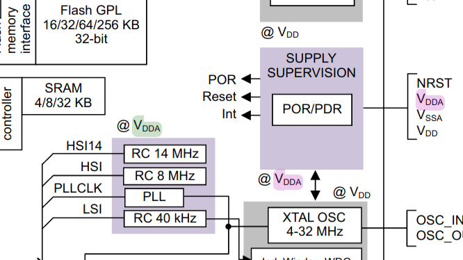

Kann ich die Spannung am VDDA pin ungefiltert lassen wenn ich lediglich eine ADC mit sehr grober Genauigkeit brauche? Also einfach nur 100nF Bypass und gut?
Lese gerade, dass die VDDA auch die PLL versorgt (falls ich richtig lese). Deutet drauf hin, dass die Stabilität nicht nur für den ADC relevant ist

Guido K. schrieb: > Bitte definieren was "geringe Analoganforderungen" sind… > Lichtsensor der pimaldaumen hell von dunkel unterscheiden muss. > Wir packen da einen Ferrit vor und krigen damit excellente Ergebnisse > aus dem ADC. Ja, genau, denn will ich einsparen, weil ich keine exzellenten analogen Ergebnisse brauche, nur ein stabiles digitales Verhalten.

Controller schrieb: > Karl B. schrieb: >> Ja, genau, denn will ich einsparen, weil ich keine exzellenten analogen >> Ergebnisse brauche, nur ein stabiles digitales Verhalten. > > Wieviele tausend Feritte kannst du für die Zeit kaufen die Du mit der > Recherche darüber verbringst ob Du den Ferrit nicht doch einsparen > kannst? Wie hoch sind die Kosten wenn im Feld dann doch ein Problem mit > der PLL auftaucht? > Oder geht es nur im eine theoretische Überlegung? darum, dass ich alles bis auf den Ferrit da habe und ein vielfaches an Versand bezahlen müsste, wenn ich mir nur den bestelle. Und ja, ich würde gerne verstehen, wie praxisrelevant der Ferrit unter bestimmten Bedingungen ist.
Definator schrieb: > Wer sagt denn, dass an VDDA die PLL hängt? > Wenn du keine Ahnung hast, halte die Finger still. Schisser gibt es hier > schon genug. > Datenblatt. Ich habe aber auch keine Ahnung habe und weiß nicht, ob ich die Abbildung im Datenblatt richtig interpretiere. Daher frage ich.

Karl B. schrieb: > darum, dass ich alles bis auf den Ferrit da habe und ein vielfaches an > Versand bezahlen müsste, wenn ich mir nur den bestelle. Und ja, ich > würde gerne verstehen, wie praxisrelevant der Ferrit unter bestimmten > Bedingungen ist. Dann mach da statt dem Ferrit einen 0-Ohm Widerstand rein und probiere es aus. Wenn DU Probleme hast, kannst Du den ja immer noch tauschen. fchk
