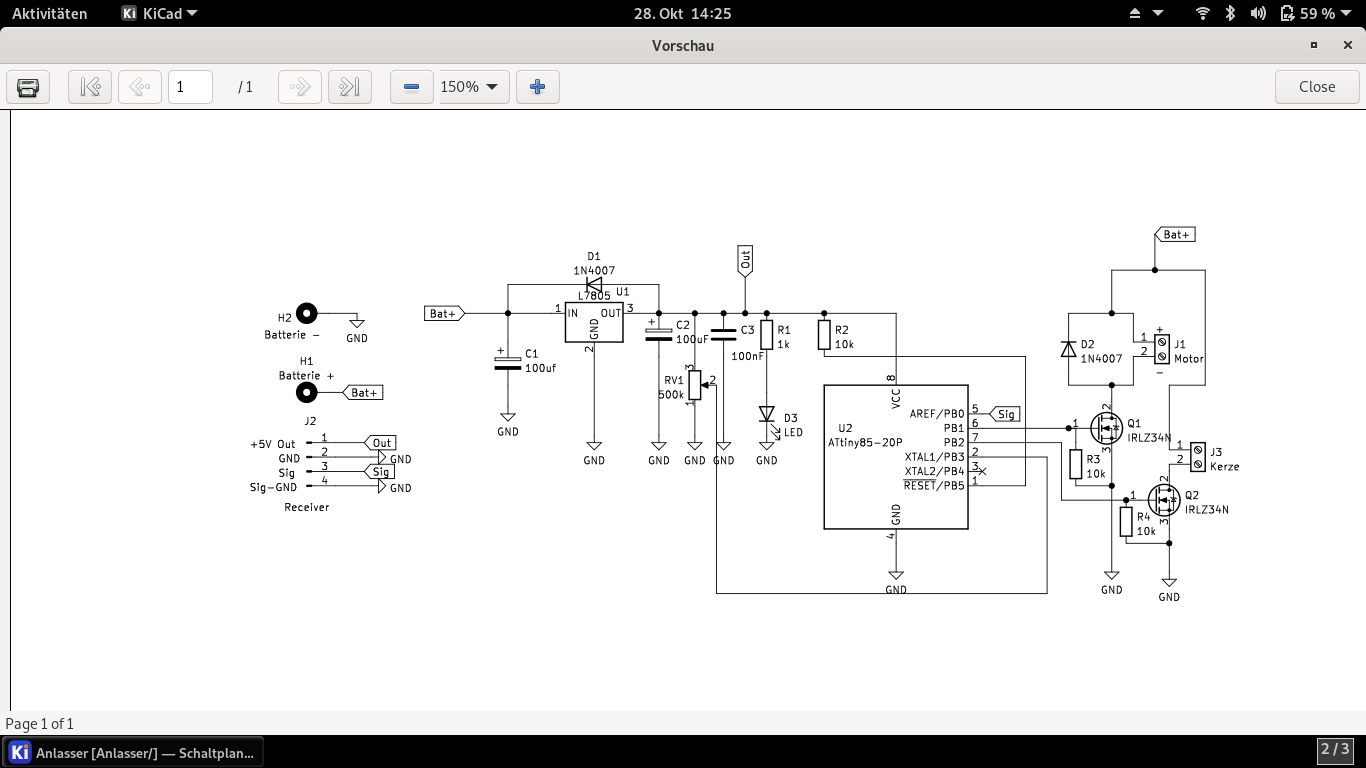

Hallo Leute,
ich lese schon einige Tage quer durch dieses und andere Foren.
Leider finde ich viele Ansätze, aber keine richtige passende Lösung für
mein Problem.
Ich habe vor mit einen N-Kanal-Mosfet (IRLZ34N) über einen Attiny85 per
PWM eine RC-Car-Glühkerze zu betreiben.
Die Grundidee habe ich auf einer Website gefunden. Der Bastler hatte
allerdings ein Relais für einen Anlassermotor für sein RC-Car über einen
Attiny gesteuert. Von dieser Idee beflügelt, habe ich einen Designfehler
in seiner Schaltung gefunden und statt eines Transistors und eines
Relais, den IRLZ34N genommen. Danach habe ich die Schaltung um den
Schaltkreis für die Glüh-Kerze erweitert. Der Motor macht was er soll.
Die Versorgungsspannung kommt z.Zt. aus einem 2S-LiPo Akku (7,4V, 5.2Ah
50C).
Der Akku versorgt über einen uA78S05 den Attiny und eben über den FET
die Glühkerze.
Durch einen blöden Designfehler, muss ich einen Digitalport des Attiny
per SoftPWM bemühen um den FET zu schalten (geht nicht umzubauen).
Meine Überlegung war, dass die PWM bei einem Tastverhältnis von ca. 14%
die benötigten 1,2 - 1,5V für die Kerze erzeugen würde.
Jetzt kommt mein Problem:
Egal welche Grundfrequenz (100Hz - 1kHz) ich für die PWM probiere, ich
komme am Kerzenstecker immer wieder auf etwa 3,4V. Viel zu hoch!
Geringere Tastverhältnisse zB. 5% oder höhere Grundfrequenzen ändern am
Ergebnis nichts.
der Tiny läuft bei 1MHz Takt. Sollte reichen für ne PWM an einer
Glühkerze.
Ich stehe auf dem Schlauch und habe nur noch im Hinterkopf, dass ich
irgendwas übersehe.
Vieleicht hat ja jemand hier eine Idee, was ich falsch mache oder wo
mein Denkfehler ist. Vielen Dank schonmal für konstruktive Hilfen.

Deine 14% sind falsch!  Ca. 4% ON 96% OFF sind richtig.
Bei 7,4V im Vergleich zu 1,5V ist der strom UND die Spannung 4,9-fach.
Die Leistung daher 24,3-fach!    1/24,3 = 0,0411

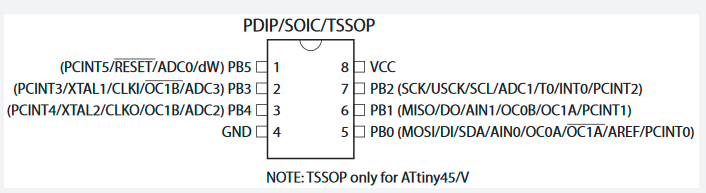

Ich sehe, PB4 (OC1B) ist noch frei.

von Dietrich L. (dietrichl)
Dirk H. schrieb:
> Ich bin davon ausgegangen, das etwa 14% von 8.2V (wenn der Akku voll
> ist) eben diese 1.2 Volt ergeben.
Der Mittelwert hilft hier aber nicht. Du musst mit dem Effektivwert
rechnen, denn du hast ja eine ohmsche Last.

Natürlich nicht,
Wenn der Kerzenstrom bei 8.2V fliesst statt 1.2V, dann fliesst der
6.83-fache Strom bei 6.83-facher Spannung also die 47-fache Leistung. Um
dann wieder die 1-fach Leistung zu bekommen darf die PWM nur 1/47 der
Zeit an sein, selbst Hans sein 4% sind zu viel, 2% der Zeit reichen.
Eine 1N4007 ist als PWM Freilaufdiode etwas langsam, nimm eine
schnellere Diode, die möglichst auch den Motorstrom aushält, der wird ja
nicht nur 1A betragen, vielleicht BY500/1000 (wobei 1000V wahrlich nicht
nötig sind, 40V reicht dicke).
Immerhin reicht der IRLZ34 um die nominal 1.5A, maximal 3A, einer
Modellbauglühkerze zu schalten, auch das 6.3-fache davon.

Der Mittelwert einer PWM-Spannung ist û*delta. Aber wie schon
geschrieben wurde ist bei der ohmschen Last nicht der Mittelwert
relevant sondern der Effektivwert.
Der Effektivwert der PWM-Spannung ist û*wurzel(delta). Um von 7,4V auf
effektive 1,5V zu kommen braucht es also den Tastgrad delta=(1,5/7,4)^2,
also irgendwas in der Nähe von 4%
Mit der Leistung kommt dann schon alles richtig raus. Der Effektivwert
der Spannung ist û*wurzel(delta). Der Strom ist ebenfalls PWM-förmig,
sein Effektivwert ist î*Wurzel(delta). Und die Leistung an der ohmschen
Last ist das Produkt von beiden, also û*î*delta.
von EAF (Gast)
PB3 hat OC1B invertiert.
Das sollte man doch in der Software ausgleichen können!
Dirk H. schrieb:
> Aber auf einer fertigen Platine schwer zu beschalten.
Die Kerze häng doch an PB3, und damit an einem Hardware PWM Pin
Damit ist keine SoftPWM nötig.
Oder habe ich da was ganz wichtiges nicht verstanden?
Gesucht ist aber nicht der "Mittelwert der Spannung" sondern der
"Mittelwert der Leistung". Die Leistung steigt aber mit dem Quadrat der
Spannungserhöhung!
Kleiner Denkfehler - EUR 5,- Lehrgeld - das vergisst man dann dafür nie!
Die Kerze hängt an PB2. PB3 ist ein Eingang zum justieren des
Empfängersignals.

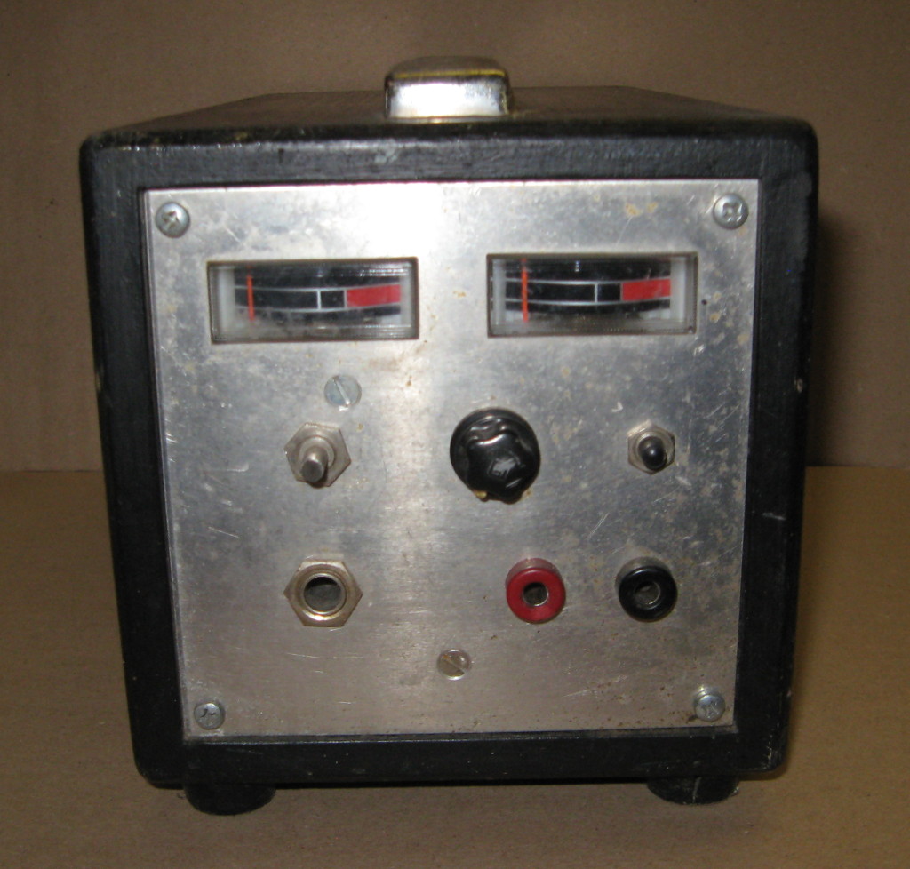

von Jester (Gast)
Tatsächlich ist „42“ die richtige Antwort - und zwar, weil die Frage nie
richtig gestellt wurde.
Was Dirk will, ist seine Glühkerze (1.5-2V?) aus einem 8.2V-Akku zu
betreiben. Ich spreche hier aus Erfahrung, weil ich das schon vor 45
Jahren so gemacht habe: einen 12V-Dryfit-Akku für den E-Starter sowie
die zerhackte Akkuspannung zum Heizen der Glühkerze (siehe Anhang: meine
Starterbox (*)).
Tatsächlich ist es nicht schlau, die zerhackte Spannung über ein
meterlanges Kabel, dicht an zig RC-Empfänger vorbei, zu schicken.
Anbei eine LTSpice-Simulation, die beide „Lösungen“ veranschaulicht:
- R2 ist die mit Rechteck versorgte Last: 1 Watt für 0.5ms und 0W für
0.5ms ergibt 0.5W im Mittel.
- R1 wird mit dem gefilterten Rechteck versorgt, ergibt dann 0.25W.
Und natürlich hat die Heizwendel NTC-Charakter und reduziert im
Pulsbetrieb den höheren Strom. Dieser Faktor, sowie der massiv höhere
Spannungsabfall am Kabel können NICHT vernachlässigt werden!
In der Praxis wird man versuchen, einen Mittelweg zu finden, d.h. so
weit zu filtern, dass die Umgebung nicht zu massiv gestört wird. Aus den
genannten Gründen wird man in der Praxis auf irgendeinem Mittelwert
landen.
Hatte Dirk mal besser seine Frage gestellt - anstatt seine
nicht-funktionierende Lösung hier vorzustellen ...
(*) Meine Starterbox ist tatsächlich noch viel versiffter - kommt auf
dem Foto besser raus, als sie ist. An den Bananenbuchsen, parallel zum
12V/10Ah-Akku, hatte ich meinen E-Starter angestöpselt, an der
Klinkenbuchse meine Glühkerze. EIN/AUS-Schalter brauchte es nicht: Der
555-Zerhacker wurde über den Heizstrom aktiviert. Schaltung müsste ich
raussuchen. Sorry, rauszeichnen tu ich mir jetzt nicht an.

von Monk (roehrmond)
Dirk H. schrieb:
> da der AtTiny das RC-Signal per Pulsein auswertet, macht er
> zwischendurch immer eine 20ms Pause, was die PWM für die Glühkerze enorm
> negativ beeinträchtigt.
Leider geht aus der Dokumentation der Arduino cores oft nicht klar
hervor, welche Funktionen sich gegenseitig ausschließen oder stören.
Eventuell kannst du das Problem lösen, indem du eine andere Kombination
von I/O Pins verwendest. Die sind ja fest jeweils einem Timer
zugeordnet.
von Dirk H. (dirk_h518)
> zugeordnet.
In dieser Version meines Projektes, nennen wir es V1.0, kann ich leider
keine anderen Pins nutzen. Ich hatte vorher die Timer nicht im Blick und
habe dadurch die falschen Pins (PB2) für die PWM am Tiny85 ausgewählt
und danach eine Platine entworfen und bei JLCPCB fertigen lassen.
Die D1 ist unnötig.
Wenn ich so eine Angstdiode über einem 5V-Spannungsregler sehe, dann
suche ich automatisch noch nach anderen Fehlern in dem Plan...
