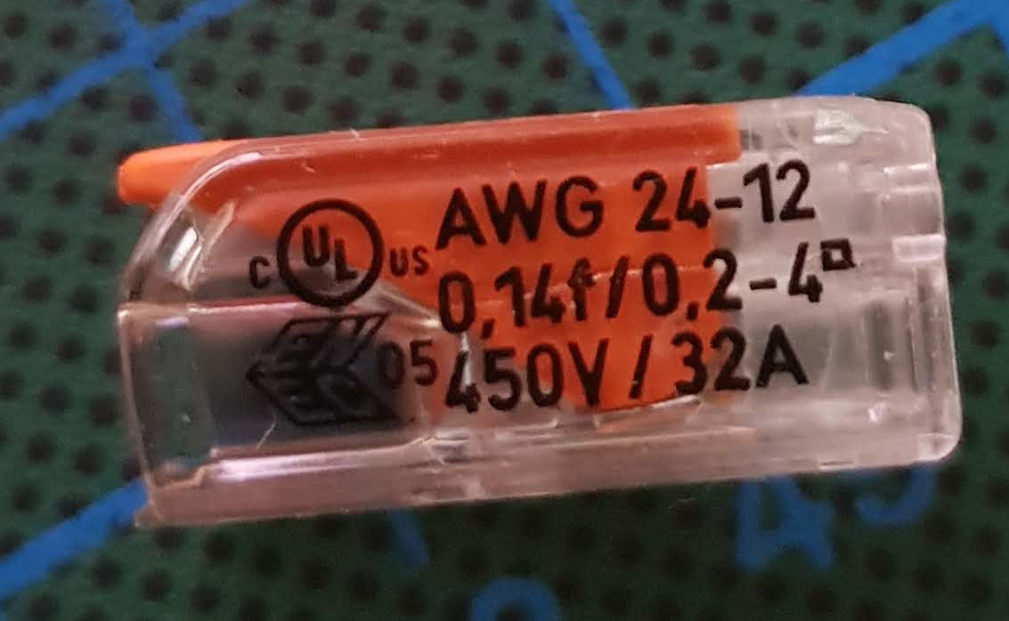

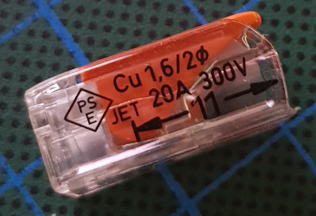

Hallo anbei die Aufdrucke einer WAGO-Klemme. AWG 24-12 die Leiterdicke nach https://de.wikipedia.org/wiki/American_Wire_Gauge 0,14f/0,2-4 Was bedeutet das? 450V / 32A ist selbsterklärend Cu 1,6/2∅ Wasbedeutet das? Widerspricht irgendwie der ersten Angabe zur Leiterdicke 20A 300V Widerspricht der dritten Angabe
lukas schrieb: > Hallo > anbei die Aufdrucke einer WAGO-Klemme. > > AWG 24-12 > die Leiterdicke nach https://de.wikipedia.org/wiki/American_Wire_Gauge > > 0,14f/0,2-4 > Was bedeutet das? Feindrähtig ab 0,14qmm, eindrähtig ab 0,2qmm. > 450V / 32A > ist selbsterklärend Ab hier: PSE, japanische Norm. > Cu 1,6/2∅ > Wasbedeutet das? Widerspricht irgendwie der ersten Angabe zur > Leiterdicke > > 20A 300V > Widerspricht der dritten Angabe
Ich vermute alle Angaben einer Seite gehören jeweils zusammen. Bei geringerem Querschnitt sind geringere Ströme zulässig.
lukas schrieb: > 0,14f/0,2-4 > Was bedeutet das? 0,14-4 feindrähtig. 0,2-4 ein und mehrdrähtig > 20A 300V > Widerspricht der dritten Angabe Das eine ist die Bemessungsspannung/Strom gemäß IEC und das andere gemäß UL
Alex schrieb: > lukas schrieb: >> 20A 300V >> Widerspricht der dritten Angabe > Das eine ist die Bemessungsspannung/Strom gemäß IEC und das andere gemäß > UL Nein, UL ist wie ENEC, und anders ist PSE/JET.

(Nur so interessehalber) Mit "PSE, japanische Norm" kann ich als Laie nicht viel anfangen - bezieht sich das möglicherweise auf das Kunststoff Gehäuse?
Bearbeitet durch User
Alexander schrieb: > (Nur so interessehalber) Mit "PSE, japanische Norm" kann ich als > Laie > nicht viel anfangen - bezieht sich das möglicherweise auf das Kunststoff > Gehäuse? https://en.wikipedia.org/wiki/Act_on_Product_Safety_of_Electrical_Appliances_and_Materials
Den Wikipedia Artikel (auf deutsch) hatte ich vor meiner Frage schon gefunden, danke. Beantwortet (mir) die Frage nicht oder entzieht sich meinem Verständnis. Ebenso ist (mir) immer noch unklar weshalb da verschiedene Normen drauf stehen (und welche unter welchen Bedingungen gültig ist, sofern nicht redundant) Kann das jemand in eigenen Worten beantworten, so dass es jedes Kind versteht?
Alexander schrieb: > Kann das jemand in eigenen Worten beantworten, so dass es jedes Kind > versteht? Weil das Ding so wie es ist nicht nur in Deutschland verkauft wird und es wirtschaftlich und logistisch keinen Sinn macht für jeden Markt was anderes draufzudrucken.
Alexander schrieb: > Kann das jemand in eigenen Worten beantworten, so dass es jedes Kind > versteht? Aus den gleichen Gründen warum heutzutage bei vielen Geräten Beschreibungen in dutzenden Sprachen dabei sind. In einem globalen Markt macht es logistisch wenig Sinn für jedes Land eigene Chargen zu produzieren und auf Lager zu halten.
Und sind es nun unterschiedliche Angaben oder exakt die gleichen, jeweils umgerechnet auf den Querschnitt (Post #3)? Bezieht sich irgendwas davon auf das Kunststoff Gehäuse (Post #15)?
Alexander schrieb: > Und sind es nun unterschiedliche Angaben Ja. > oder exakt die gleichen, > jeweils umgerechnet auf den Querschnitt (Post #3)? Nein. > Bezieht sich > irgendwas davon auf das Kunststoff Gehäuse (Post #15)? Nein.
H. H. schrieb: > Alexander schrieb: >> Und sind es nun unterschiedliche Angaben > > Ja. > >> oder exakt die gleichen, >> jeweils umgerechnet auf den Querschnitt (Post #3)? > > Nein. > Also sind es doch widersprüchliche Angaben, in den USA darf man 450V / 32A aber in Japan nur 300V / 20A oder wie darf man das interpretieren.
Alexander schrieb: > Also sind es doch widersprüchliche Angaben, in den USA darf man 450V / > 32A aber in Japan nur 300V / 20A oder wie darf man das interpretieren. Andere Länder andere Sitten und andere Normen. Japan hat auch "nur" 100V im Netz, entsprechend ist die Normenlandschaft da anders - wer weiss ob es da überhaupt eine 450V Klasse in der Norm gibt. Braucht ja auch keiner bei 100V.
