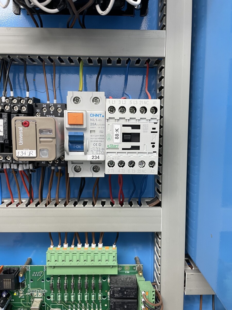

Ich habe gerade mal gemessen. Am FI liegen aus irgendwelchen Gründen
rund 248V an. Also deutlich über 230V.
Grundsätzliche Frage:
Beim Aufzug gibt es ja den Trafo. Der Trafo ist mit 380V auf der
Primärseite beschriftet. Auf der Sekundärseite 220V, 18V, 20V und 55V.
Kann sein, dass der Trafo mal für 380V gebaut wurde und jetzt 245+ V
ausspuckt statt 230V?
Wieso jetzt ein PE Kabel statt Blau verwendet wurde, ist mir auch nicht
klar. Genauso wenig, wieso ein Braunes Kabel vom FI weggeht.

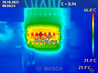

Was mir noch aufgefallen ist, ist dass die Dioden drunter relativ warm
sind, ca. 70°C. Dürfte eigentlich nicht sein, wenn der Aufzug einfach
nur so still steht. Sind ja selbst kleine Heizungen.
Das ist dann halt ein Nulleiter, und der muß nach Norm Gn-Ge sein auch
wenn er auf einem Stück nur die Funktion als Neutralleiter genutzt wird

> Noch dazu gibt es dort nur einen Abgang also wozu einen Schaltplan?
WATT? Dass es nur einen Abgang gibt, zeigt dir dein Röntgenblick? Wie
man rechts auf dem Foto sieht, ist rechts auf der Platine eine Reihe von
Relais. Die werden wahrscheinlich von den Zuleitungen gespeist. Und wo
die Leitung vom FI genau hingeht, sieht man einfach nicht genau. Ja, die
geht in die Elektronik rein. Ob es aber der einzige Eingang ist, kA.

Dass die Dioden sich so aufheizen, halte ich übrigens auch nicht für
normal.

von mIstA (Gast)
> Röntgenblick?
Wie bitte? Wozu sollte man da einen Röntgenblick brauchen? Auf Deinem
Foto ist doch klar und deutlich erkennbar, daß der FI 2 - in Worten:
zwei - Abgänge hat.
> Wie man rechts auf dem Foto sieht, ist rechts auf der Platine
> eine Reihe von Relais.
Echt? - Dürfen wir das Foto auch sehen, auf dem man das sehen kann? Auf
dem von Dir geposteten kann man nämlich nur zwei Relais sehen.
Wow! Welch bahnbrechende Erkenntnis, daß elektrische Verbraucher eine
Speisung benötigen, die über eine Zuleitung erfolgt.
> Und wo die Leitung vom FI genau hingeht, sieht man einfach
> nicht genau.
Genauer gesagt sieht man das noch nicht einmal ungenau oder auch nur
ansatzweise; noch nicht einmal die Farben liefern da den kleinsten
Hinweis, schließlich ist braun die auf dem Foto mit großem Abstand
häufigste Kabelfarbe und schwarz die zweithäufigste.
> Ja, die geht in die Elektronik rein.
Das erkennst Du jetzt aber auch nur mit Hilfe Deines Röntgenblicks,
richtig?

Es ist natürlich nur eine Vermutung, aber ich würde denken, dass dein
Problem nicht im Aufzug liegt. Die Beschreibung und den Bildern nach
zufolge würde ich im Hausanschluss suchen. Das, was sich bei euch
abzeichnet, scheint eine typische Sternpunkt-Verschiebung zu sein, weil
gerade die Neutralleoiterbrücke im Hausanschluss abbrennt.
Die Geräte des Hauses schaffen sich nun ein eigenen Netzmittelpunkt.
Die Wärmebildaufnahme des Schützes ist weniger hilfreich, hilfreicher
wäre es, ein Bild der Hauptpotenzialausgleichschiene zu machen.

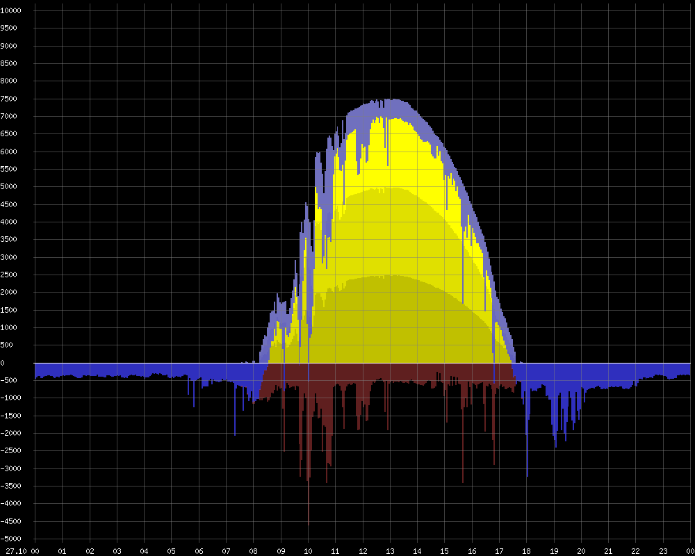

Was verwendet denn ihr zur Speicherung?
Bei mir läuft seit 2010 ein Datenlogger auf AVR Basis + ENC28J60 und
mein Homeserver pollt jede Minute und trägt die Stromverbrauchsdaten in
eine MySQL/MariaDB ein.
Visualisiert wird das mit ein paas selbst geschrieben PHP Skripten
- blau: Verbrauch
- gelb: Leistung der 3 Wechselrichter
- Hellblau bzw. dunkelrot: Eigenverbrauch.
Nun möchte ich die nächsten Tage das System um ~10 DS18B20 + Reed
Kontakt am Gaszähler erweitern  (Liegt schon alles da, nur die Zeit...
Ihr kennt das bestimmt )
Mir stellt sich dann aber die Frage, ob das Speichern in einer MySQL DB
noch zeitgemäß ist oder ob ich auf Grafana/InfluxDB und wasweisich es da
noch alles gibt, umstellen sollte?
Gruß Roland
von Niemand (Gast)
@ Roland, dein Posting hier passt irgendwie nicht in das Thema?
Verrutscht beim Absenden in den falschen Thread?

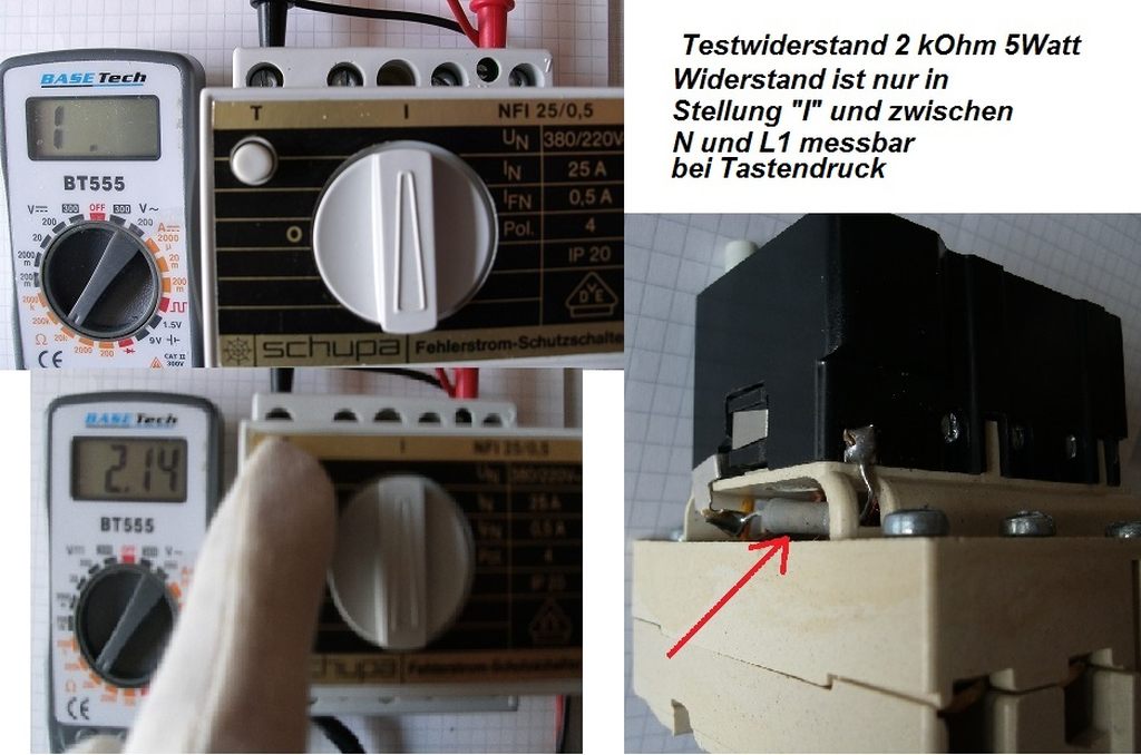

nur so 'ne Idee:
Hat jemand schon mal die Test-Taste am FI gedrückt?
Vielleicht ist da nämlich ein Iso-Fehler am Testkontakt, den man durch
mehrfache Betätigung vielleicht "wegrappeln" könnte.
Kontaktproblem, Kriechstrom.
Komme deswegen drauf, weil ich hier im umgekehrten Fehlerfalle einen
angeblich kaputten FI, der vom Eli ausgetauscht wurde, wieder zum Leben
erwecken konnte.
Bei den 30 mA-Dingern eher höhere Kriechstromwahrscheinlichkeit als bei
den 500 mA im Bild.
Wie gesagt, nur so 'ne Idee.
