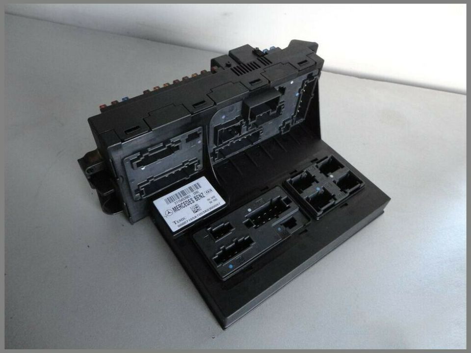

Batteriesteuergerät Trennrelais abschaltbare Verbraucher schaltet bei 11,7 Volt Unterspannung alle Komfortfunktionen ab und SAM filtert Überspannung 12,5 Volt, kann ich mit dem Multimeter messen. Die 14-15 Volt der Lichtmaschine kann ich nur direkt an der Batterie messen. Hier ein paar Bilder von der Platine (ähnlich) vielleicht kann ja wer erkennen was drauf ist. https://www.hanshehl.de/sl55amg-sam-1.htm#b21 Strom kann man an unbelegten Steckern so viel abgreifen, wie die Komponente ziehen würde wenn sie verbaut wäre. Das Trennrelais ist auf 100 A ausgelegt, an der Platine selbst ist der größte Stecker mit den dicksten Kabeln 40 A

Alexander schrieb: > atteriesteuergerät Trennrelais abschaltbare Verbraucher schaltet bei > 11,7 Volt Unterspannung alle Komfortfunktionen ab und SAM filtert > Überspannung 12,5 Volt, kann ich mit dem Multimeter messen. Die 14-15 > Volt der Lichtmaschine kann ich nur direkt an der Batterie messen. > > Hier ein paar Bilder von der Platine (ähnlich) vielleicht kann ja wer > erkennen was drauf ist. > https://www.hanshehl.de/sl55amg-sam-1.htm#b21 Du erzählst Blödsinn. diese Platine stabilisiert nicht das Bordnetz. Lediglich die paar Komponenten die an "Komfortelektronik" drauf sind, erhalten eine stabilisierte Spannung im Bereich < 200mA Betrieb /400uA sleep. Das Teil ist von mir und meinen Kollegen in der Abteilung entwickelt worden, daher weiß ich was drin ist. Also hör auf solchen Schmarrn hier zu verbreiten.
Ich kann nur sagen was ich messe und was ich aus dem WIS an Schaltplan und Sicherungsbelegung lese. Definitiv habe ich an F50 nur 12 Volt statt der üblichen 14,2 Volt. Denn da habe ich meine Bastelei verkabelt (Teensy und MOSFET Treibermodul für Klimakompressor). Du hast das SAM entwickelt? Dann wäre ich Dir über weitere Informationen dankbar, weshalb das so ist. Ein Schaltplan für das Innenleben des SAM wäre genial. Bonusfrage, das PWM für den Klimakompressor wird nicht richtig erzeugt (deshalb der Bypass mit dem Teensy) wo muss ich nach der Schwachstelle suchen? P.S. ich habe nie behauptet dass das gesamte Bordnetz stabilisiert wird, geschweige denn nur mit diesem einen SAM. Von den Dingern gibt's mehrere, eins davon gut zugänglich im Kofferraum. Der exakte Wortlaut war "Bordspannung im KFZ an der richtigen Stelle abgreifen, dann sind es auch 12 V stabilisiert."

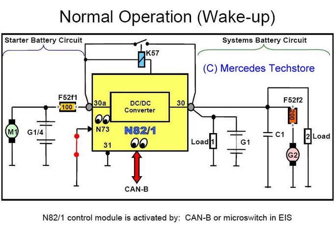

Nachtrag: Welches Steuergerät den Strom bereit stellt kann ich mit einer Spannungsmessung nicht sagen, aber ich habe am SAM gemessen. Kann sein das es vom BSG kommt, dann habe ich das verwechselt. - schützt vor Überspannung (S. 19) - DC-DC Wandler bis 15 A (S. 28) https://mbworld.org/forums/attachments/sl-class-r230/419975d1552844152-dreaded-red-battery-icon-how-i-fixed-dual-battery.pdf Laut dem Datenblatt zu diesem ATX-DC/DC-Wandler wird eine Spannung von 11.6 V - 12.6 V mit max. 15 A gezogen, ich behaupte man kann es sicher betreiben. https://www.bicker.de/dc150w_dc-atx_wandler_150w_12v_plus_5vsb-plus_3-3v-plus_5v-plus_-12v_open_frame_24-7 Getestet habe ich es nicht, ich lasse mich auch gern aufklären dass ich einem Irrtum unterliege. Ich bin weder KFZ-Mechaniker noch Elektroniker.

Andrew T. schrieb: > die paar Komponenten die an "Komfortelektronik" drauf sind, > erhalten eine stabilisierte Spannung im Bereich < 200mA Betrieb /400uA > sleep. Ja, sowas dachte ich mir. Danke für die Klärung von Profi-Seite. Alexander schrieb: > Strom kann man an unbelegten Steckern so viel abgreifen, Ja, die die stark variierende Batterie- bzw. Bordspannung... Die eben nichts mit stabilen 12VDC zu tun hat. Alexander schrieb: > sl55-k57-3.jpg Keine Ahnung, welcher genaue DC-DC das sein soll, bzw. was genau der versorgt, aber er ist eben nicht auf viele A ausgelegt. > Ich kann nur sagen was ich messe Der Punkt ist das wo genau. So eine Stelle mit stabilen 12VDC @ mehreren Ampere wäre zwar interessant (und das für viele, aktuell evtl. noch mehr, Leute), gibt's aber eben nicht. Alexander schrieb: > Getestet habe ich es nicht, Unnötig: So eine Versorgung wird ohne Notwendigkeit nicht bereitgestellt. > ich lasse mich auch gern aufklären dass ich > einem Irrtum unterliege. Hoffentlich: Das tust Du, bzw. das ist so. > Ich bin weder KFZ-Mechaniker noch Elektroniker. Das bin ich auch nicht. Ist auch egal, denn ob Profi oder nicht: "Bitte nur Aussagen / Behauptungen, deren man sich sicher ist." Auch wenn's blöde klingt, geht sonst noch irgendwann das Forum vor die Hunde. (Also deren Herrchen Rudi R., Schlaugaier und Co. arbeiten eh ziemlich fleißig daran, die brauchen keine Hilfe...)
Alfred B. schrieb: > "Bitte nur Aussagen / Behauptungen, deren man sich sicher ist." Ich habe doch eine Quelle angegeben, im Gegensatz zu dem angeblichen Entwickler. Alexander schrieb: > - schützt vor Überspannung (S. 19) > - DC-DC Wandler bis 15 A (S. 28) > > https://mbworld.org/forums/attachments/sl-class-r230/419975d1552844152-dreaded-red-battery-icon-how-i-fixed-dual-battery.pdf Das Netzteil in dem Video hast du gesehen? Alexander schrieb: > Proof of concept, AMD Ryzen ASRock A520M-ITX/ac in alter E Klasse. Wer > findet das Netzteil? 34,95 € ;) > > https://www.youtube.com/watch?v=G6zTSVO55Y4
